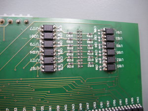

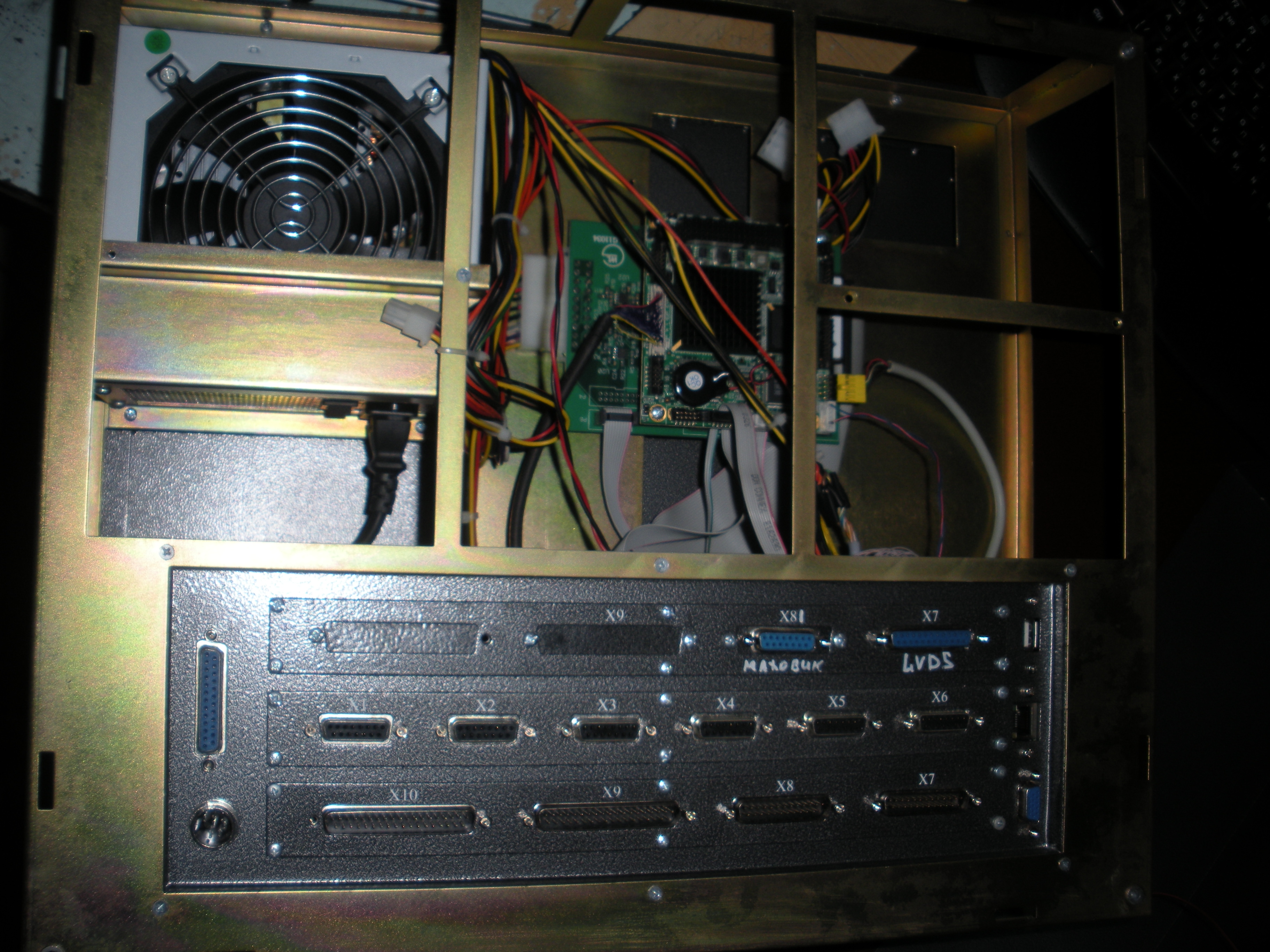

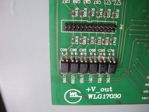

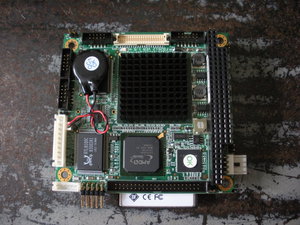

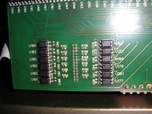

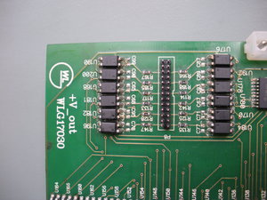

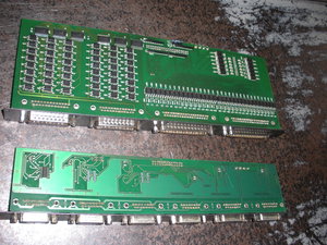

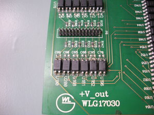

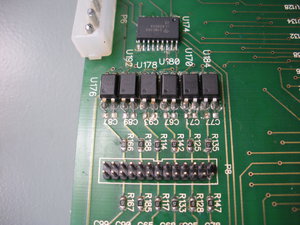

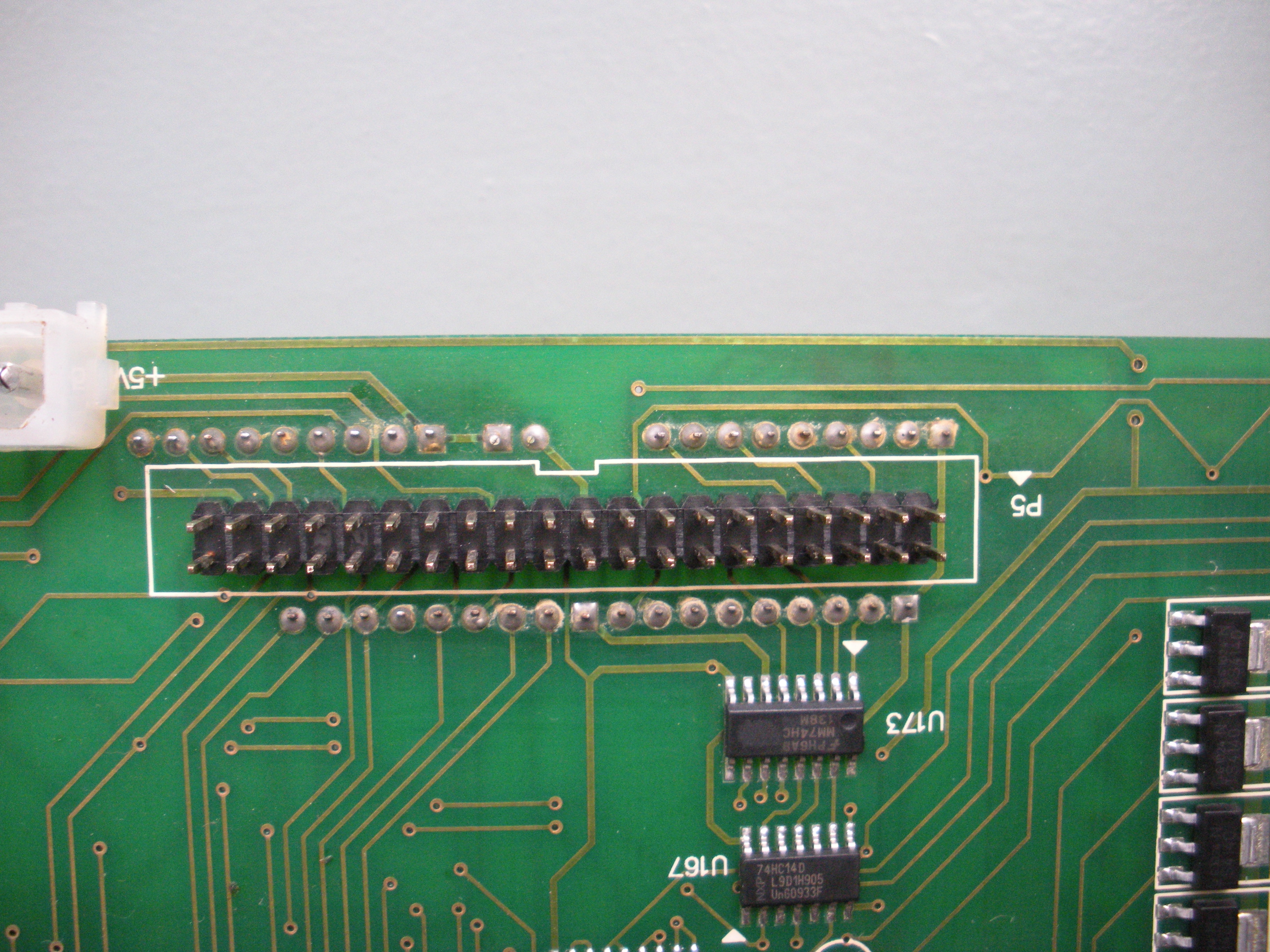

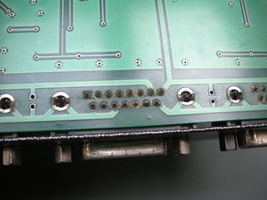

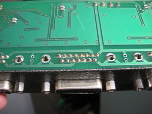

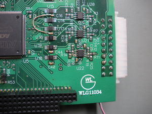

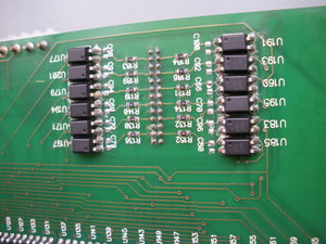

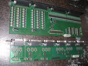

Сегодня разобрал сие чудо. Много их хвалят, но с первых недель работы я был разочарован в этой поделке.
Собрано было в 2010 году, но к 2020 наверное все платы сгниют. На большинстве дорожек, даже под лаком есть все признаки окисления, после пайки платы никто не промыл :thumbdown:
Приняли решение по замене WL на Siemens
В огромном ящике совсем пусто.

Да, NC-100 питерская и то посолидней выглядела... А снаружи красиво...

Дмитро, странно. то что я видел из этих плат на старой работе были нормально сделаны. может тебе тестовую сборку вручили?

Вчера пришлось у себя разбирать wl4m 2010 года (полетел блок питания) посмотрел по местам пайки криминала не увидел.

Techno писал(а):Вчера пришлось у себя разбирать wl4m 2010 года (полетел блок питания) посмотрел по местам пайки криминала не увидел.
Значит повезло, этот паял наверное какой то студент.

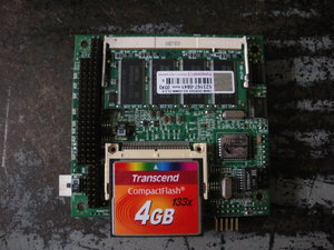

Компьютерный БП тоже дешевый, ведь можно было бы установить промышленный БП, на 5 и 12 В. :wik:

Дмитро писал(а):Компьютерный БП тоже дешевый
Да и флешка - нифига не industrial серии.
В нормальном оборудовании стоят именно industrial compact flash.

ScrewDriver писал(а):В нормальном оборудовании стоят именно industrial compact flash.
Тут уже была тема на эту тему. :)
industrial если и отличается от обычной, то разве что пластиком, который выдерживает больший диапазон температур. Чипы и там и там одинаковые.
