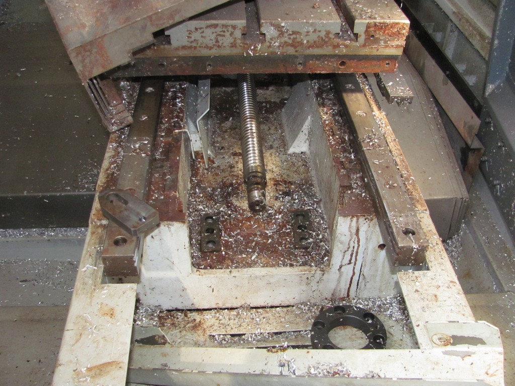

Знакомые купили по случаю фрезерный станок DMTG VDL-800 в немножко поломанном состоянии
выглядит примерно так:
подшипники на швп по Х убиты с 2 сторон

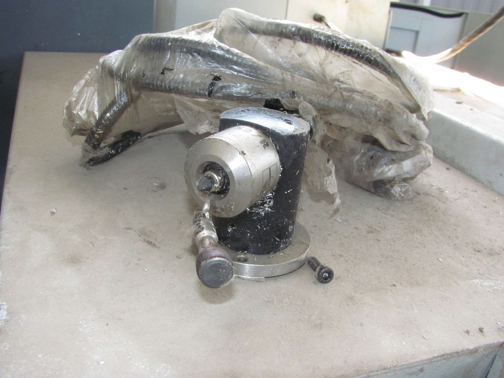

серва

Подшипники поменяли, серву на место поставили и начали на кнопочки нажимать...

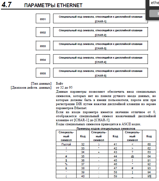

Predator писал(а):А, что usb на стойке нет? :think:
какой, нахрен, USB?
Это же фанук!
только хардкор!
а если серьезно, то такого дебильного отношения к документации, я давно не встречал.
вот, к примеру, настройки ethernet их справочника по параметрам 641120-1RU
параметры ethernet.png (6089 просмотров) <a class='original' href='./download/file.php?id=90361&mode=view' target=_blank>Загрузить оригинал (30.94 КБ)</a>
Все, бля! Больше НИЧЕГО!
ни адресов, ни портов, ни протоколов
кой-чего нашел в руководстве по обслуживанию,
но хоть где-то сделать перекрестные ссылки между руководствами можно было?
