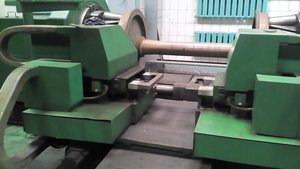

Задача очень серьезная. Я сейчас со станком колесо-токарном на Sinumerik воюю.
Сименсы как с другой планеты прилетели. И в плане цены и в плане идеологии самого чпу.
Это не мач3 :hehehe:
rafamet колесо-токарный (4858 просмотров) <a class='original' href='./download/file.php?id=58187&mode=view' target=_blank>Загрузить оригинал (196.46 КБ)</a>
