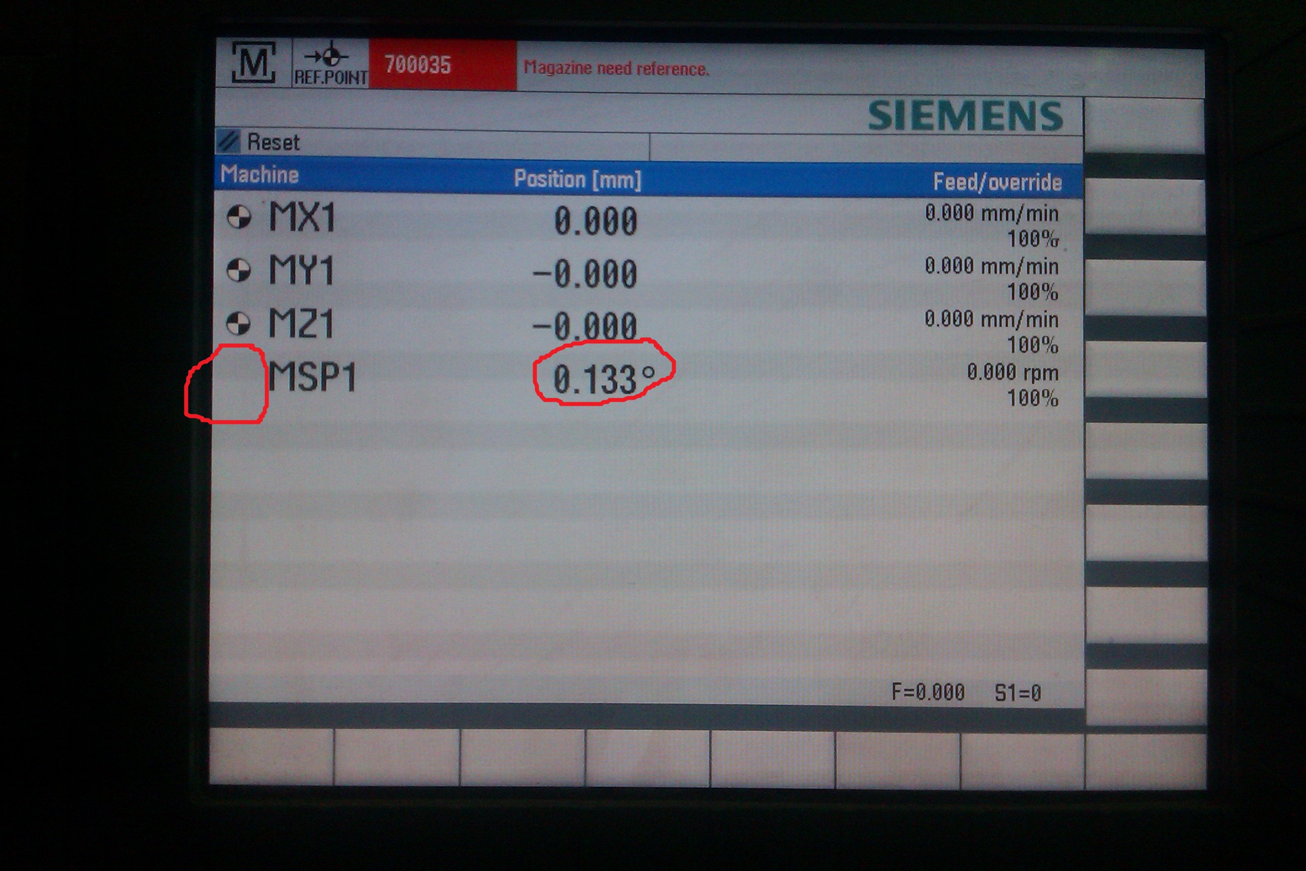

Добрый день!
Прошу Вас посодействовать в решении данной проблеммы.
Станок XK850G-L стойка Sinumerik 828D (из китая)
История: Привезли станок, попытались освоить сами, в итоге "жестро" выдернули инструмент из магазина...
Что именно произошло я незнаю, это было до меня, я третий кто пытается это исправить.
Весит ошибка (700035 Magazine need reference) не как не получается избавится от нее.
Документации по станку НЕТ не какой.........

Re: Sinumerik 828D Проблемма с магазином
Сообщение Leo_1943 »
Ошибки с номера 7000.., ошибки не системы, а прописаные спецом который автоматику писал и искать нужно только в редакторе PLC, я могу в понедельник глянуть. Там вплоть до отсутствия давления воздуха и ли что то не в исходном. Можно только пин найти на плате РР72/48, а дальше уже Вам по проводам искать.

Leo_1943
Сообщения: 875
Репутация: 250
Настоящее имя: Леонид
Откуда: Харьков
До обнуления координат и не должна, а еще должен быть ключ. После включения проверьте аварийные цепи, аварийный стоп, все ли автоматы в шкафу включены, не засорен ли фильтр и т.п. если все нормально то перед включением приводов нужно нажать кнопку reset у Вас на фото левый нижний угол, на ней не зря подсветка светится. А затем выход в ноль осей и магазина инструментов. И поисчите ключ, а то и связка, бывает без них ничего не работает. У каждого ключа свой цвет и уровень допуска, и угол поворота. Если ни одного нет, может вообще не работать. Раньше в 802 пароли были.

Rasul
Сообщения: 111
Зарегистрирован: 24 май 2013, 10:25
Откуда: Казахстан, Петропавловск
Сообщение Rasul »
Вот еще мысль:
Возможно во время аварии сбилось положение шпинделя.
Нет такого же значка, как на осях. И угол больше нуля (9764 просмотра) <a class='original' href='./download/file.php?id=38245&sid=faa0a9903a8e6dfa6880b6c95bed4546&mode=view' target=_blank>Загрузить оригинал (905.74 КБ)</a>
На этом окне, тоже показывает,что со шпинделем что то не в порядке. (9764 просмотра) <a class='original' href='./download/file.php?id=38246&sid=faa0a9903a8e6dfa6880b6c95bed4546&mode=view' target=_blank>Загрузить оригинал (931.96 КБ)</a>
Возможно есть максимальные отклонения на угол поворота шпинделя, или вообще должны быть равны нулю.
Визуально он стоит в нужном положении (подгоняю к магазину он поподает в паз)
Если ошибаюсь поправьте!

Leo_1943
Сообщения: 875
Репутация: 250
Откуда: Харьков
Rasul писал(а):Вот еще мысль:
Вам же пишет, магазин нуждается в реферировании (поиске начала)
