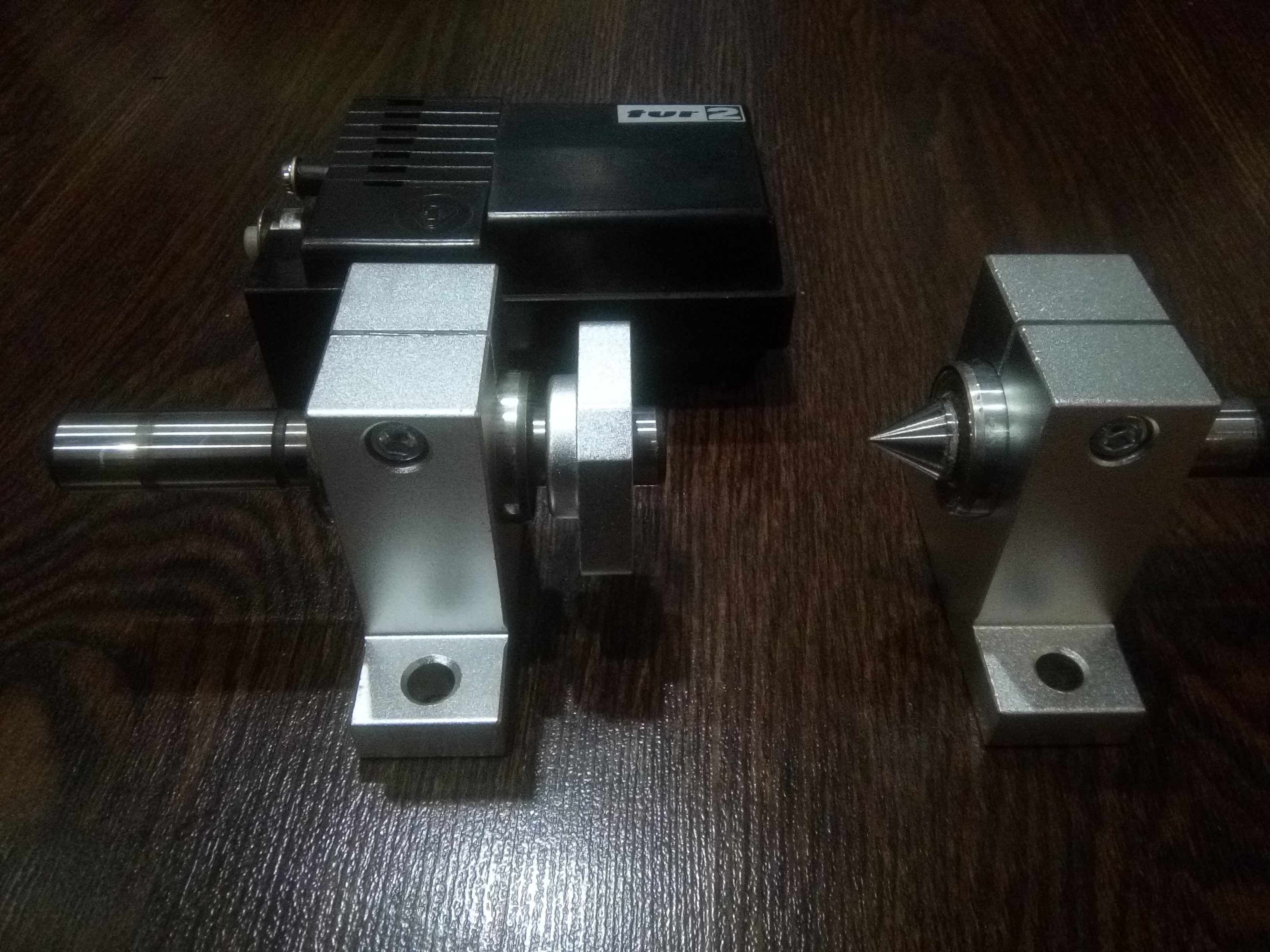

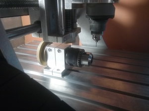

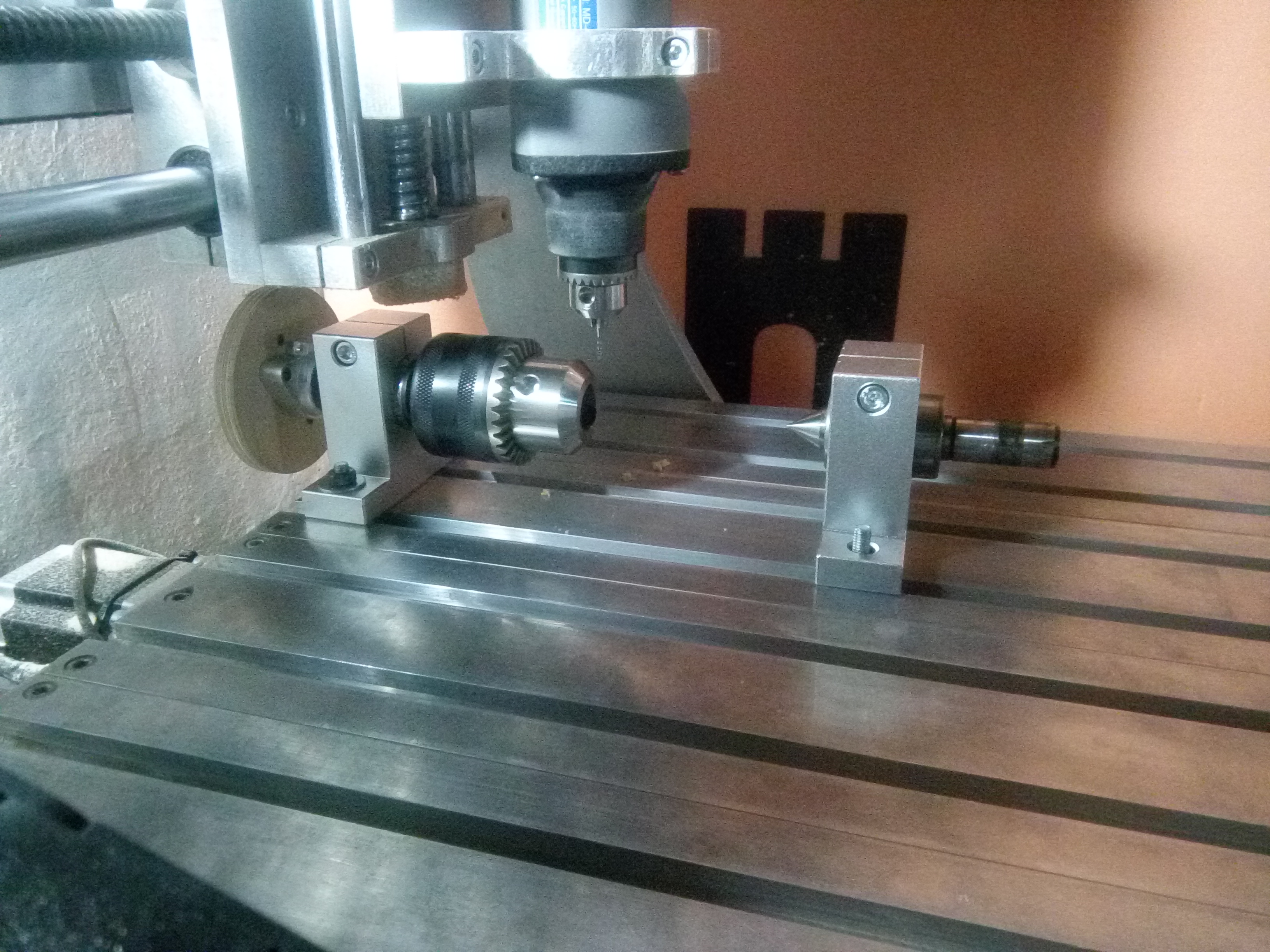

Станок приобретался как конструктор для дальнейшей модернизации. В планах, по степени важности: заменить стол из ламинированной фанеры 18мм на алюминиевый профиль, установить кабелеукладчик, приобрести шпиндель с водяным охлаждением, заменить ШД на nema23 18кг, драйвера
на leadshine dm442
В настоящий момент у меня трудиться китайская бормашина Maxman 400Вт (она же Hilda), спасибо nickoass за помощь в приобретении с али. Очень долго ломал голову, что же пPROFCNC 4230CA от CNCSAM DSCF2459.JPG (3.37 Мб) Просмотров: 68 Загрузить оригиналimage 1 of 9nextpreviouscloseоставить на время. До этого перебрал несколько китайских дремелей, биение фрезы были видны на глаз. Промерил maxman индикатором, не смотря на кулачковый патрон биение не больше 6 соток. Если бы не шум - цены бы ему не было. Очень огорчило применение фанеры в качестве стола. Из-за крепления в дух точках при надавливании на середину без проблем прогибается на 0.1мм. Датчик home по Y отнял около 10мм рабочего поля. Индикатором станок особо не обмерял, что бы не расстраиваться :lol1: Померил диагонали линейкой и люфты в ШВП индикатором, люфтов нет, диагонали сходятся. В общем если подходить к станку с штангенциркулем, а не с индикатором ИЧ-1 то палки имеют право на существование в хоббийном чпустроении, тем более что палки 25,20,16мм. Пару слов про драйвера. Дмитрий сразу сказал что они не оригинальные tb6600 и вроде как надежнее. Внутри BGA чип. Ничего плохого сказать про них не могу. Работают и работают. Сейчас стоит микрошаг 8. По сравнению с самодельными linistepper v2 небо и земля. Немного поэкспериментировал с подключением униполярных ШД. Остановился на варианте запитки всей обмотки, а не половины, как рекомендовали на форуме. Впереди неограниченный потенциал для модернизации как железа, так и linuxcnc :rasp: :hammer:

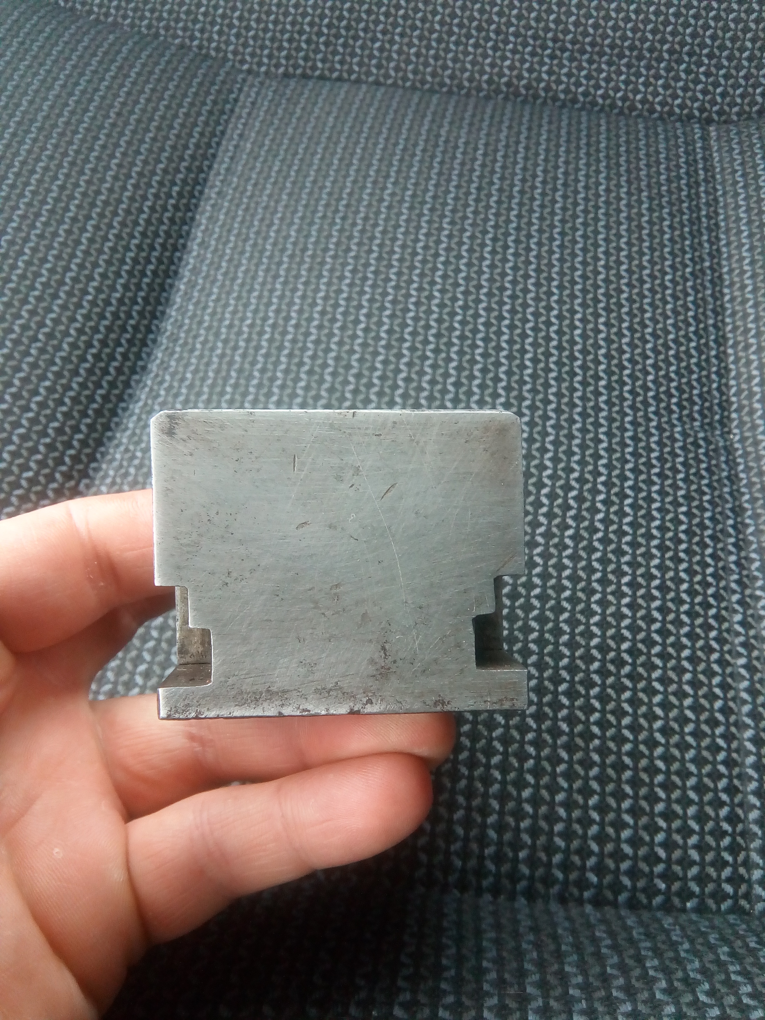

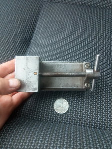

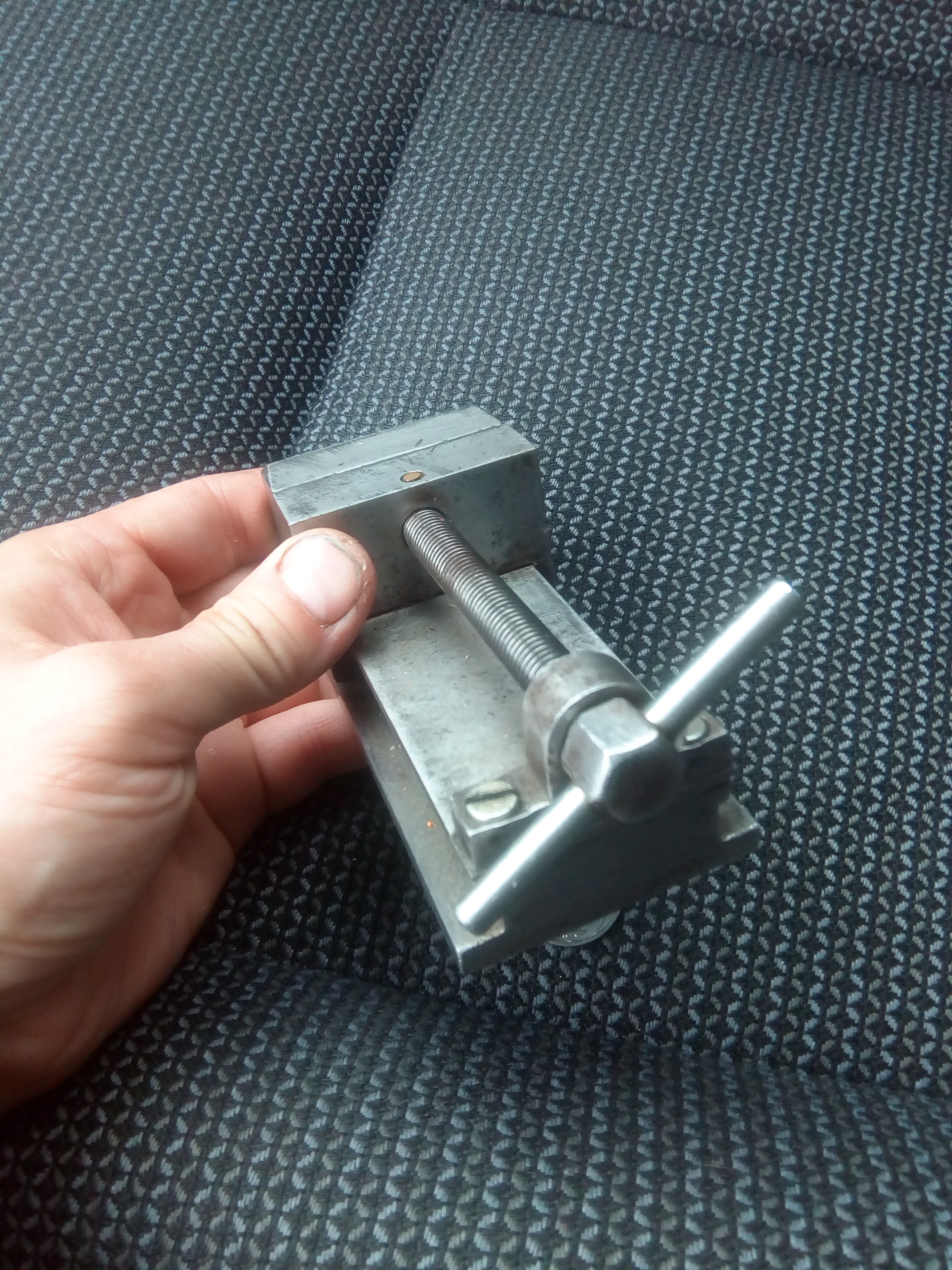

Прикрутил Недорогой профиль для стола (очень недорого) #1. Потаи под вин делал на станке. Съем 0.25мм за проход без СОЖ 2-х заходной твердостплавной фрезой 4мм СССР.
IMG_20180216_125253.jpg (7761 просмотр) <a class='original' href='./download/file.php?id=132755&sid=fdd10eb40e099eee4a7ae662bbc6d1b5&mode=view' target=_blank>Загрузить оригинал (697.54 КБ)</a>
IMG_20180218_192546.jpg (7761 просмотр) <a class='original' href='./download/file.php?id=132757&sid=fdd10eb40e099eee4a7ae662bbc6d1b5&mode=view' target=_blank>Загрузить оригинал (1 МБ)</a>
IMG_20180219_152900.jpg (7705 просмотров) <a class='original' href='./download/file.php?id=132841&sid=fdd10eb40e099eee4a7ae662bbc6d1b5&mode=view' target=_blank>Загрузить оригинал (882.86 КБ)</a>
