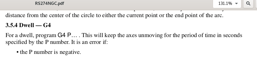

если чё это = 1с ))MX_Master писал(а):G4 P1000 - это пауза в 1000 секунд, если чё
А 1000с это команда G04 P1000.
Часть систем числового программного управления для задания продолжительности паузы используют управляющее слово P.
Например, G04 P10 - пауза продолжительностью 10 миллисекунд.
Например, G04 P10. - пауза продолжительностью 10 секунд (после числового значения стоит точка).

Я взял отсюда - http://linuxcnc.org/docs/html/gcode/g-c ... l#gcode:g4. И судя по длине паузы, в этом контроллере P может быть прочитано также

Это что за стандарт такой?ДНК писал(а):Хотя по стандарту P - это миллисекунды, F - это секунды.
В RS274NGC сказано так:
А F - это всегда рабочая подача, где бы она не встречалась.

Почему-то считаю что по ISO 6983-1:1982 P - в миллисекундах

Помнится там этого нет, но сказано, что размерность на усмотрение производителя...

Коллеги! Не знаю как у других, в нашем контроллере строка G04 P1000 дает задержку в 1с. Проверенно.
