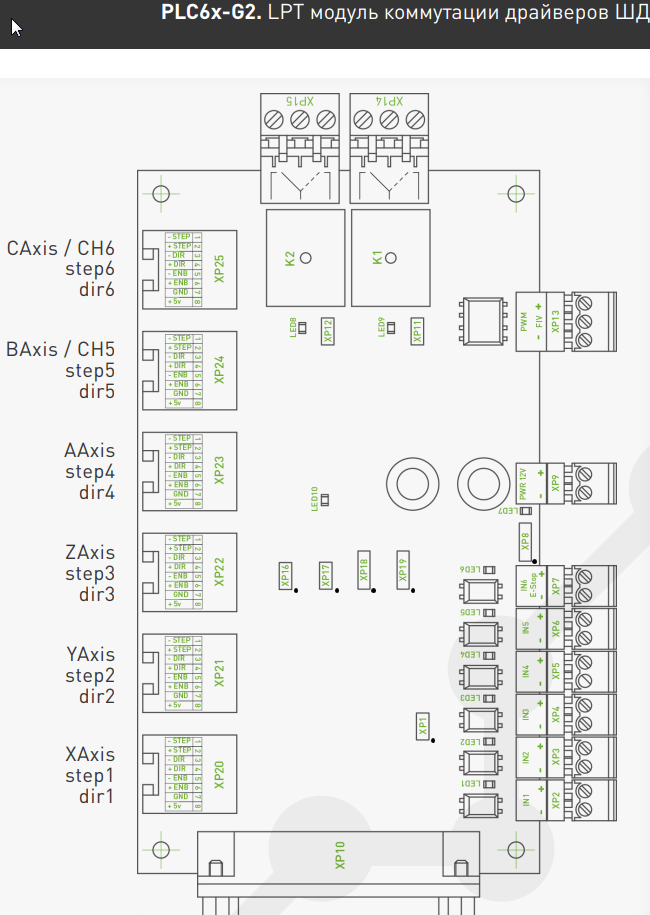

Ребят добрый день!Нужна помощь не могу разобраться нет опыта!
Скриншот 2018-06-04 11_26_50.png (4093 просмотра) <a class='original' href='./download/file.php?id=140492&sid=0cbc4f3671b56b7a2ddc81d084ba1c34&mode=view' target=_blank>Загрузить оригинал (101.8 КБ)</a>
Скриншот 2018-06-04 11_28_19.png (4093 просмотра) <a class='original' href='./download/file.php?id=140493&sid=0cbc4f3671b56b7a2ddc81d084ba1c34&mode=view' target=_blank>Загрузить оригинал (142.37 КБ)</a>

Предоставлено слишком мало информации, что бы оказать какую то помощь.
Первая картинка (таблица) от чего выдрана, из какого документа?

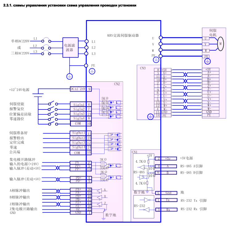

Ac сервопривод драйвер контроллер aasd-15a-v5.1-15a-v6.2

А кроме таблицы, в том документе ещё что то есть, может картинки со схемами и описание?
Следуя по ссылке, разница только в наименовании выводов.
PP - PUL
PD - DIR
SVR (ON) - ENA

Описание контроллера, который на второй (нижней) картинке меня не интересует, там всё понятно.
Я спрашиваю остальное, от первой (верхней) картинки, таблица из какого документа выдрана? Там схемы и описание есть?
У тебя загвоздка в том что по другому обозначены выводы на серво усилителе (контроллере) aasd-15a-v5.1-15a-v6.2
Здесь я спрашивал и описал разницу обозначениях (наименованиях) выводов: http://www.cnc-club.ru/forum/viewtopic. ... 24#p443624
PP - PUL
PD - DIR
SVR (ON) - ENA

это инструкция серво драйвера их два на одну ось!

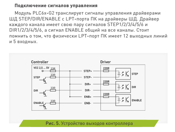

Берём следующие картинки и соединяем. Можно ориентироваться на эту картинку. Обрати внимание как подключены (соединены) выводы на рис. 5 и на последней картинке: -> STEP+; DIR+; ENB+(ENABLE). Они объединены на плате. А вот подключать лучше всего витым проводом, как советуют производители серво-усилителя.
Итак нужно соединить (плата управления) >> (№ разъёма серво-усилителя):
STEP+ >> PP+ ( 3 )
STEP+ >> PP- ( 14 )
DIR+ >> PD+ ( 4 )
DIR+ >> PD- ( 5 )

Что то пошло не так не запускается
STEP+ >> PP+ ( 3 )
STEP+ >> PP- ( 14 )
DIR+ >> PD+ ( 4 )
DIR +>> PD- ( 5 )

Прошу прощения ... опечатка в двух местах. "+"
вот что бывает от тупого копирования... :thinking:
STEP + >> PP + ( 3 )
STEP - >> PP - ( 14 )
DIR + >> PD + ( 4 )
DIR - >> PD - ( 5 )

И так тоже пробовал не получилось сигнала нет на мотор.
