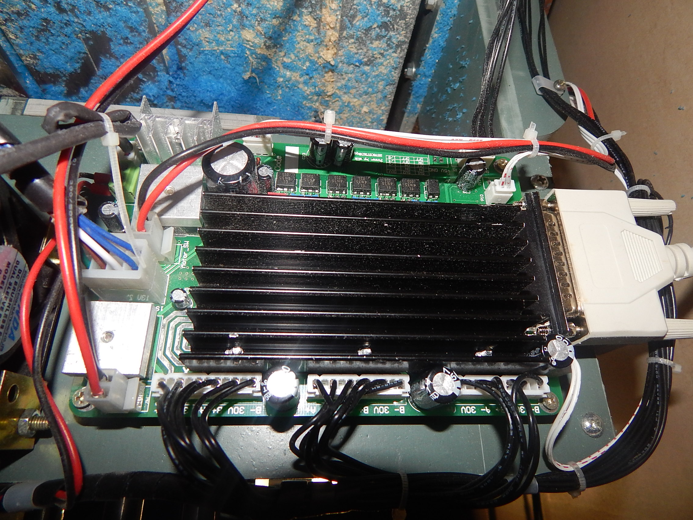

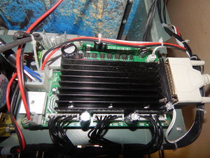

Амигос, нужна помощь.
Как найти центр в центре 4й оси. На обратной стороне со штырём поддержки не получится, люфтит на 1-2 мм.
Думаю в сторону - сделать кожух на ось с местами установок кнопок по z и y, ось на x.
Но возможно ли подключить концевики к такой плате? Они вообще к плате подключаются?))) Не вижу свободных разъёмов :(

GhOsTPTZ писал(а):Как найти центр в центре 4й оси
Зажать в поворотной оси цилиндр с известным диаметром (например, фрезу 6мм) и подвести рабочую фрезу до касания. Затем сделать поправку на радиус зажатого цилиндра.
