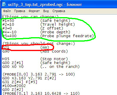

Теперь открываем этот файл текстовым редактором и правим его:
65.jpg (94499 просмотров) <a class='original' href='./download/file.php?id=66596&mode=view' target=_blank>Загрузить оригинал (77.59 КБ)</a>
Кстати, я сейчас удивлен – обычно эта утилита ставит мне дюймы и все параметры указывает в них :)
Итак, красным – проверить обязательно, что стоят миллиметры (G21), а не дюймы (G20), если, конечно, Вы не работаете в дюймовой системе :)
Зеленым – поправить по желанию:
1# - безопасная высота, можно оставить
2# - высота над поверхностью, на которой будет перемещаться между точками инструмент. Лучше сделать поменьше, чтобы не ждать долго каждого касания. Меняем на 0.5 (если текстолит совсем кривой – ставьте 1).
3# - смещение нуля по Z, оставляем 0
4# - глубина, на которую инструмент опустится в поисках контакта с заготовкой, можно поставить -1.
5# - подача, на которой инструмент будет опускаться до касания. 400 мм/мин – вполне вероятная смерть граверу или тонкому сверлу, не говоря уже о никакой точности, меняем на 40.
Итог:

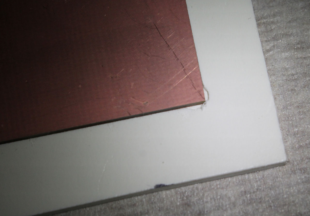

Повторю еще раз, что размер заготовки текстолита должен быть на 1 мм больше по ширине и длине, чем размер заготовки в Coppercam – это связано с особенностями компенсации неровностей, я уже писал об этом.
Вырезали заготовку, теперь крепим ее на отфрезерованную плоскость кармана, прижимая ее в угол и следя, чтобы плата была ровно прижата обеими сторонами к выступам кармана:
IMG_7380.jpg (94495 просмотров) <a class='original' href='./download/file.php?id=66607&mode=view' target=_blank>Загрузить оригинал (149.74 КБ)</a>
IMG_7381.jpg (94495 просмотров) <a class='original' href='./download/file.php?id=66608&mode=view' target=_blank>Загрузить оригинал (145.12 КБ)</a>
IMG_7382.jpg (94495 просмотров) <a class='original' href='./download/file.php?id=66609&mode=view' target=_blank>Загрузить оригинал (135.16 КБ)</a>
Между выступами и платой нигде не должно быть заметных зазоров.
IMG_7383.jpg (94495 просмотров) <a class='original' href='./download/file.php?id=66610&mode=view' target=_blank>Загрузить оригинал (108.5 КБ)</a>
IMG_7385.jpg (94495 просмотров) <a class='original' href='./download/file.php?id=66612&mode=view' target=_blank>Загрузить оригинал (128.03 КБ)</a>
IMG_7384.jpg (94495 просмотров) <a class='original' href='./download/file.php?id=66611&mode=view' target=_blank>Загрузить оригинал (123.69 КБ)</a>

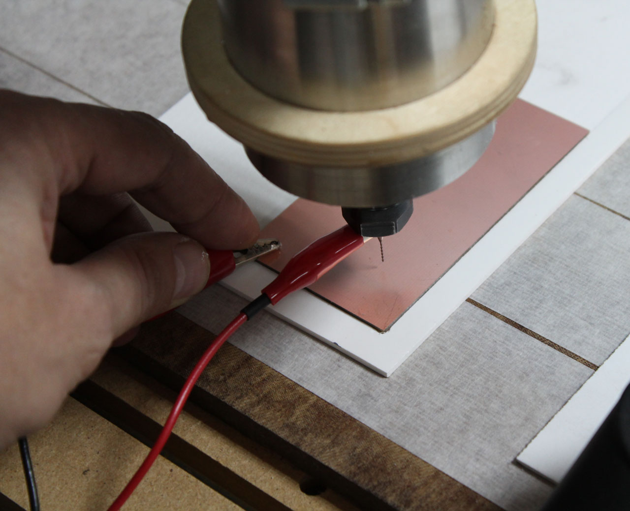

Теперь выставляем ноль по Z:
IMG_7389.jpg (94495 просмотров) <a class='original' href='./download/file.php?id=66615&mode=view' target=_blank>Загрузить оригинал (173.18 КБ)</a>
Загружаем программу сверловки и запускаем ее :)

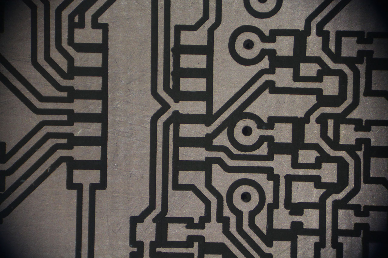

Под микроскопом:
IMG_7410.jpg (94495 просмотров) <a class='original' href='./download/file.php?id=66623&mode=view' target=_blank>Загрузить оригинал (242.02 КБ)</a>
Хотя ничего особо тонкого на них и не было. Дорожки – 0.35, зазоры – 0.25 минимум, микросхема – обычный SOIC, рассыпуха – в основном 0603 и SOT23. На верхней стороне забыл отменить гравировку прицельных отверстий :)
