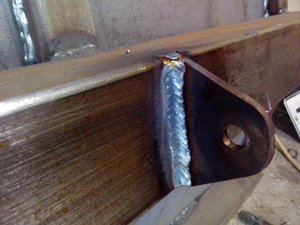

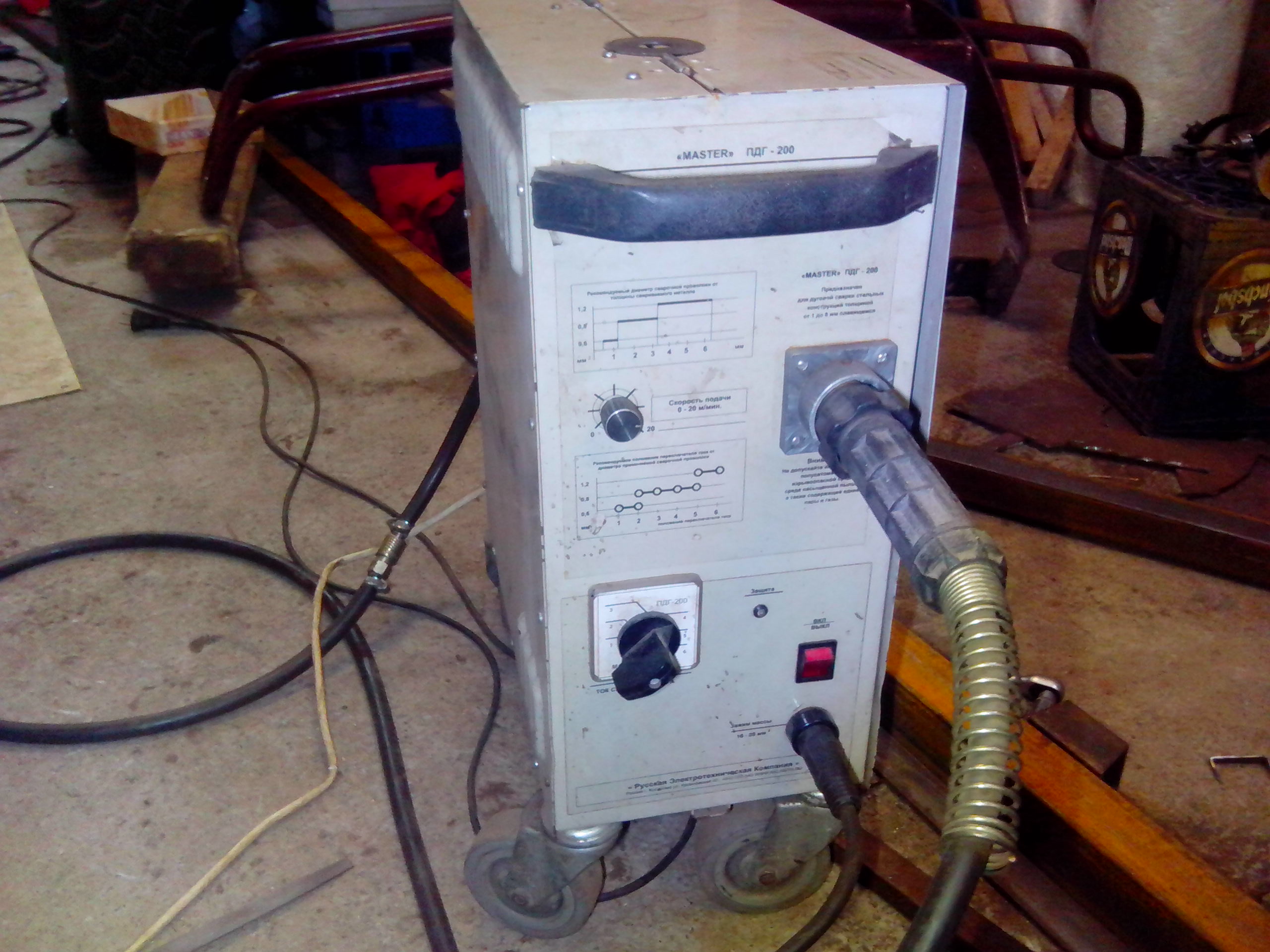

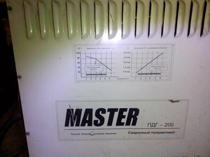

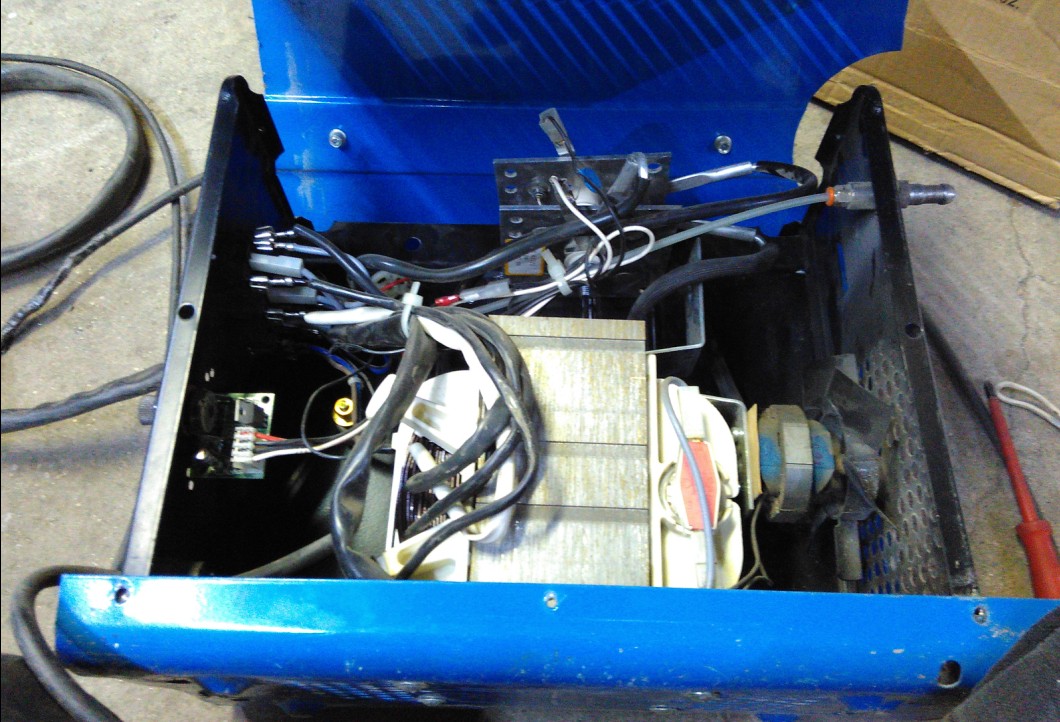

Ситуация такая -много лет назад был куплен и подарен другу вот такой сварочник.
сварочник1.jpg (10197 просмотров) <a class='original' href='./download/file.php?id=65599&sid=193d69a6f06fd52cb58154c833285ff5&mode=view' target=_blank>Загрузить оригинал (260.86 КБ)</a>
сварочник2.jpg (10197 просмотров) <a class='original' href='./download/file.php?id=65600&sid=193d69a6f06fd52cb58154c833285ff5&mode=view' target=_blank>Загрузить оригинал (211.72 КБ)</a>
И он никогда толком не варил - качество сварки ужасное, как говорят не варит, а "серет" :hehehe:
Вроде внутри всё исправно, да и ломаться нечему, трансформатор да выпрямитель, газ подаётся, а качества сварки никакого. Как его привести в норму, ума не приложу. У кого есть какой опыт в этой сфере - прошу поделиться.
Другой вариант - выкинуть бы начинку, да поставить туда электронику от современного инверторного MIG\MAG_а. Платы отдельно на Таобао продаются, но я сходу разобраться не могу, там несколько блоков покупать надо, схем нет.
Я пробовал отсоединить силовую часть, подключил напругу от обычного дугового инвертора - эксперимент не удался, дуга почти не загорается, проволока вылазить и плавиться кусками, видимо совсем другие вольт-амперные характеристики :cry:

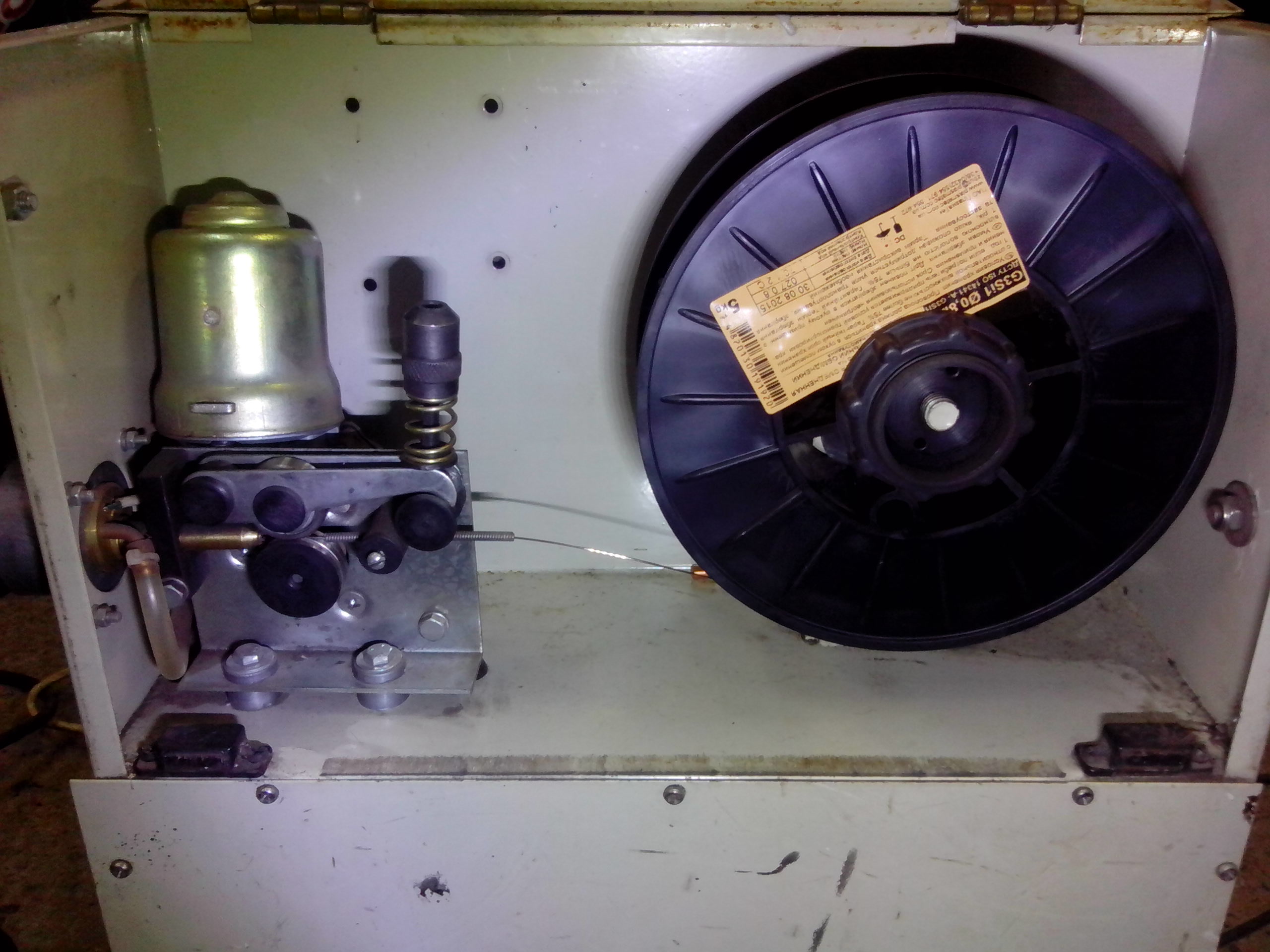

если проволока не доходит до металла и плавиться в капли-маленькая подача
если "стреляет "и брызгает-большая
если при застывании ванны образуются поры-мало газа
я использую газовую смесь,реже углекислоту,флюсовая(без газа) проволока-зло
давление на редукторе около 1 атм
диаметр токосъемника должен соответствовать диаметру проволоки
не ленитесь чистить металл+я использую спрей против прилипания окалины
ПРОВЕРЬТЕ ПОДКЛЮЧЕНИЕ ПОЛЯРНОСТИ ГАРЕЛКИ И МАССЫ(режим gas\no gas)
Чтобы настроить правильную подачу можно одной рукой варить(ляпать) пробный кусок,другой регулировать скорость подачи.
Сразу станет видно в каком положении лучше варит.
варил разными аппаратами-результат почти одинаковый
некоторые мягче,некоторые прихотливее к настройкам.
из рук вон-ни один не варил!!!
блювельды не люблю
плохая не сменная гарелка
при замене проволоки надо открутить\закрутить 2 самореза в пластик-резьба долго не живет
не регулируется прижим проволоки к ролику
180 серия очень "пластиковая"(хотя позиционируется как профессиональная)

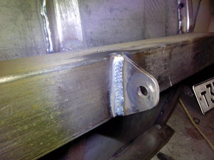

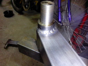

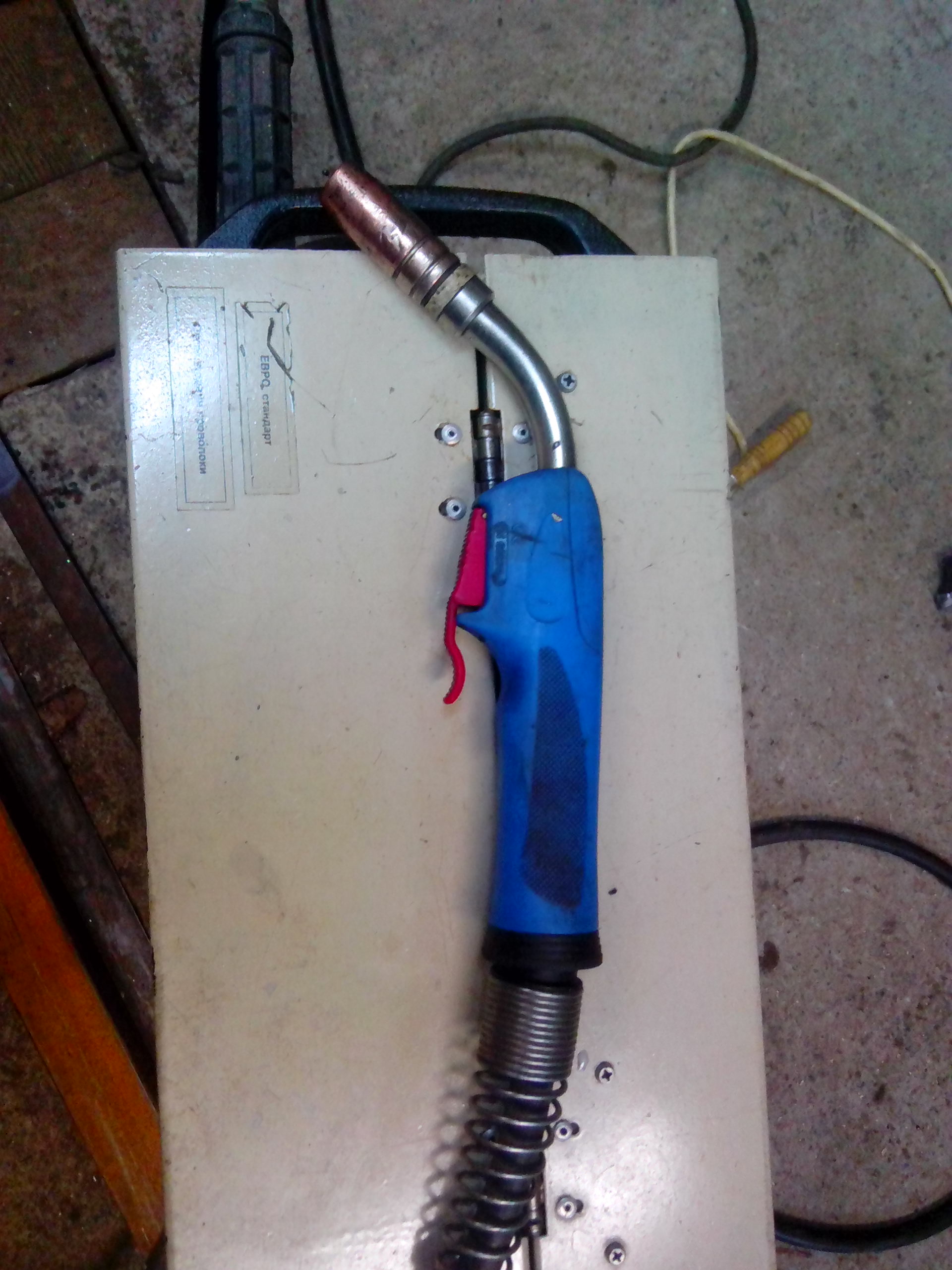

сейчас у меня редкий выставочный образец(с витрины)ПДГ200-мастер
7 лет работает на ура!!!тьфу-тьфу!!! :silent:
подача проволоки сделана из моторчика дворников грузовика(с завода)-полная регулировка+везде железо
в аппарате только транс+система на подачу проволоки
только с газом-никакой попсы!!!
немецкая горелка(быстросъем)7 лет-сопло родное(не горит совсем)

мой аппарат.

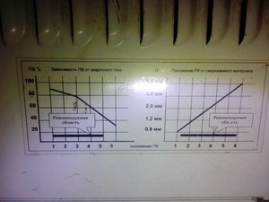

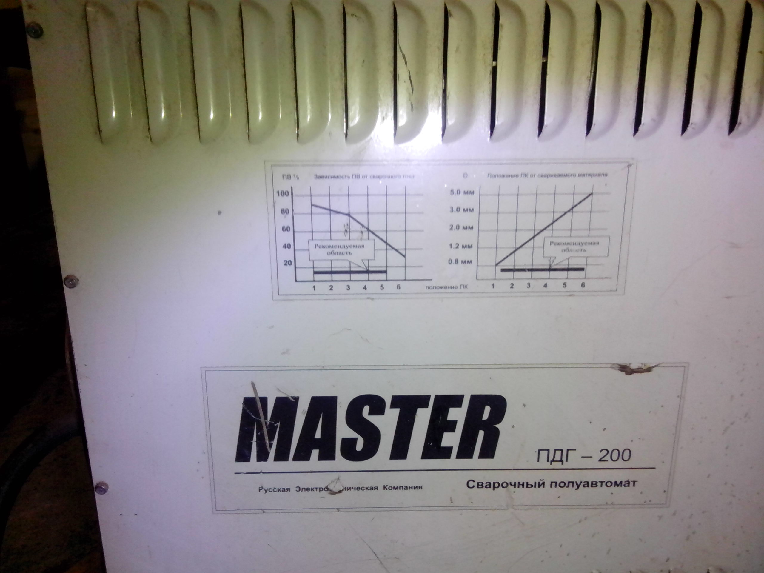

присмотритесь к таблицам,на первых парах помогали правильно выбрать режим.
проволоку выбираю обмеднённую с намоткой "виток к витку"-равномернее подается в рукав.

В этих китайских п\а мотор подачи проволоки питается от сварочного трансформатора.
И соответственно при сварке скорость прыгает, особенно это чувствуется когда сеть не очень.
Надо его подключить куда нибудь - где сеть 100% нормальная (без 20 метрового удлинителя :) ) и если изменения в качестве сварки будут то стоит заморочится переделкой.
Поставить транс ватт на 50. И купить плату
http://www.aliexpress.com/item/NBC-2-Ki ... eb201560_8
Для подсоединения серьезной горелки можно поставить такой разъем
http://www.aliexpress.com/wholesale?cat ... +connector
Но тогда надо и горелку покупать и газовый клапан.

не стоит с таким что-то делать, проще выставить на продажу, и потом купить нормальный.
Этот сварочник - максимально упрощен, отсутствует снятие электричества с проволоки когда курок не нажат, нет дросселя, мало диодов ущербная регулировка подачи. Вообще надо опасаться похожих полуавтоматов с индексами типа "4.***"
Инвертор простой дуговой в качестве источника напряжения не приколхозить, т.к. разная характеристика. Инвертор от дуговика скорее источник тока, а надо источник напряжения.

Вместо силового ключа в более менее приличных "итальянцах"(китайцах) типа би-макс(тельвин) 185 стоит тупо релюшка по первичке. на этом даже ее нет. напряжение на проволоке всегда, курком только включается подача.

Еще имеет смысл проверить полярность, минус на массу. (омеднённая проволока +СО2)
Если полярность правильная можно попробовать добавить напряжения на вторичке, домотав три-четыре витка провода диаметром равным тому что намотан. Очень действенная модернизация, кстати, особенно если в розетке меньше 220в.
