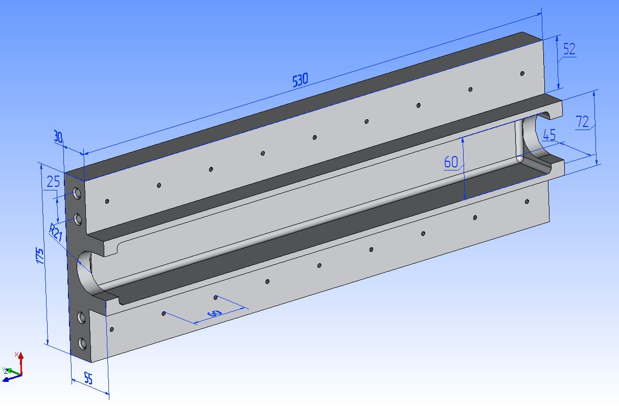

Подскажите, где можно заказать такую деталь из дюрали Д16 (или подобного сплава). Сколько будет стоить?
Масса детали 7 кг, заготовки 14 кг.

Нескромный вопрос - какую роль играют выступы 72х45, кроме усложнения конструкции?
Re: Где можно заказать деталь и сколько будет стоить
деталька нелезет иззаних в 50ю плиту.

можно убрать выступы чтобы влезла в плиту 30 мм

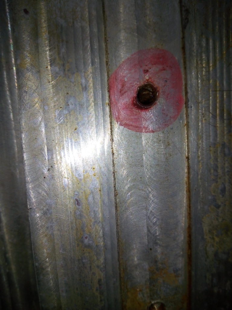

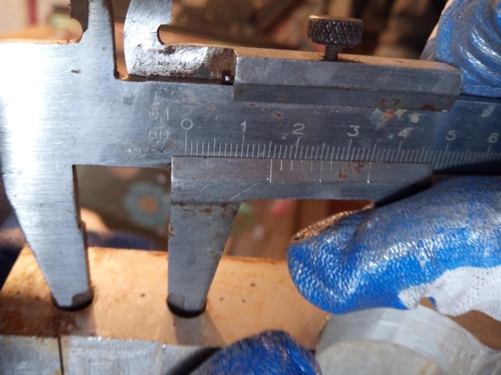

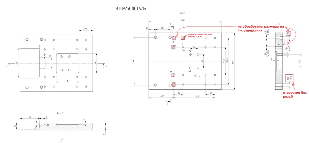

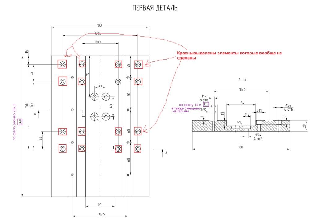

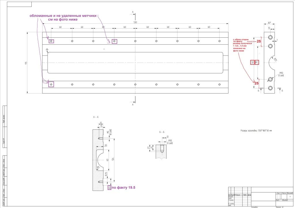

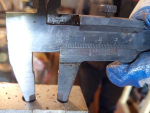

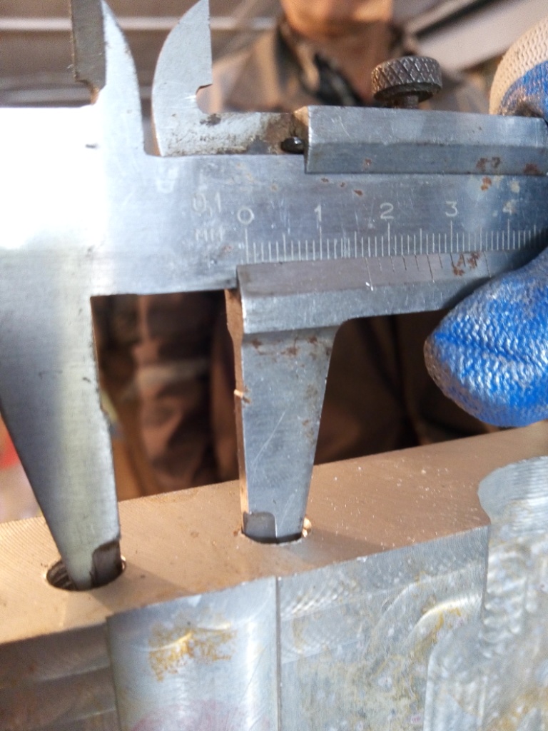

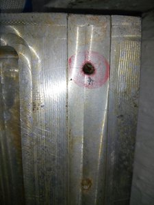

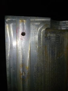

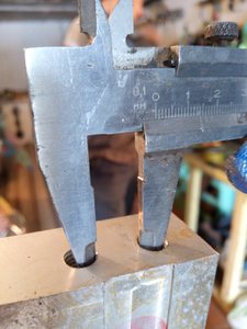

Получил детали (кроме этой, что выше на картинке заказал еще 2 детали), такого "Г" я еще не видел. Запороли все что можно было и нельзя.
Предложение помочь обработать детали получил от Fisher (именно от Александра Блинова).
Делал предоплату 50%, поле того как получил детали первая мысль - доплачивать не буду, так как необходимо много доделывать.
После того как исправил видимые косяки, начал собирать и тут выяснилось, что этому "специалисту" вообще за работу не стоило платить, да еще за мои заготовки деньги назад попросить вернуть.
Детали делали 2 месяца вместо 2-х недель как договаривались, кормили обещаниями что все почти готово, но через 1,5 месяца ожидания написали, что одну деталь испортил и мне пришлось новую заготовку отправлять.
Короче я не в восторге!!!
эскиз д1.jpg (4028 просмотров) <a class='original' href='./download/file.php?id=75393&sid=f4f6670b064cd6f0fd883adf7f45f0e2&mode=view' target=_blank>Загрузить оригинал (54.83 КБ)</a>

это дюралька чтоль? :wtf:
посадочные места на рельсы + 3 десятки (смысла тогда нет в этих пазиках)??? :shock:

rustech писал(а):это дюралька чтоль? :wtf:
Да, дюраль.
Дело тут не в смысле, а в том что если не можешь делать не надо браться и предлагать свои услуги.
