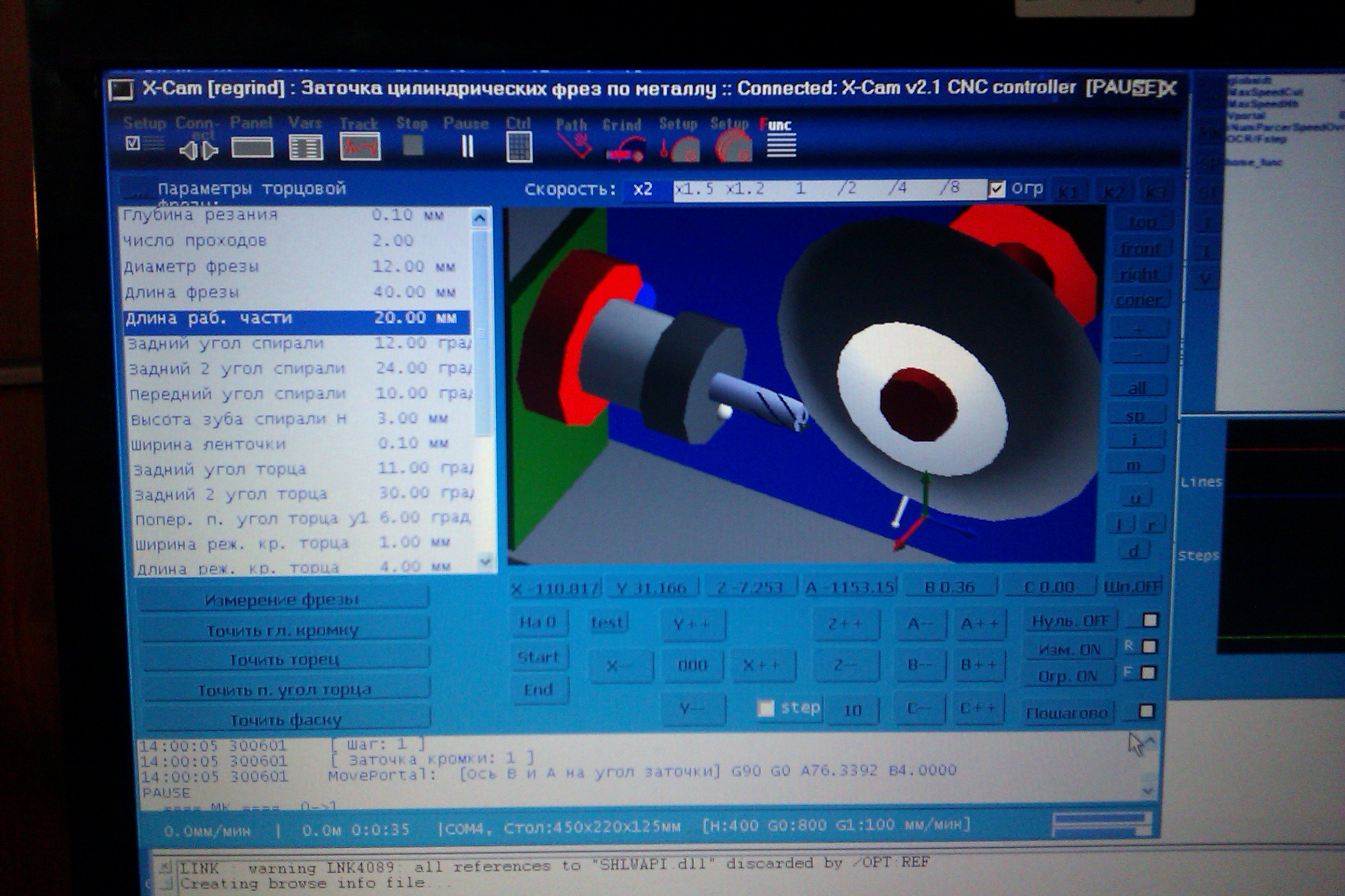

Всем доброго времени суток ;-)
Хочу представить новую систему СЧПУ X-Cam, для управления 3-х, 4-х, 5-и, 6-и координатными станками, как универсальными, так и специализированными. Так, X-Cam уже тестировалась на 3-координатном фрезере и на универсальном заточном станке.
Демо-версия программы: (Распаковать и запустить X-cam2.exe из папки DEMO. Тестилась только на 2000-XP.)
Отличительные возможности:
- Простота интерфейса.
- Русскоязычный интерфейс и справочная система.
- Возможность работы на маломощных компьютерах.
- Адаптирована под тачскрин.
- Возможность разработки модулей решения разных прикладных задач на станках.
- Мощная система контроля корректности G-кода, столкновений, скоростей перемещения исполнительных органов станка.
- Мощная система визуализации (смотрите сриншоты), в том числе 3D и 5D
- На компьютере, где работает X-Cam, можно выполнять одновременно другие задачи (CAD, CAM, интернет, мультимедиа...)
- Обеспечена поддержка разных интерфейсов управления шпинделем, что позволяет управлять скоростью и реверсом.
- X-Cam поддерживает множество датчиков и исполнительных механизмов(большое число линий ввода-вывода).
- X-Cam адаптирована в качестве работы 3D-принтера, 3D-принтера, совмещенного с фрезером.
- Возможно непосредственное подключение пульта к станку и управление станком с пульта в реальном времени.
- Возможность управления и контроля за работой станка из Internet.
- X-Cam позволяет работать автономно, тестируя G-код и модули решения конкретных задач на станке.
X-Cam работает с внешним контроллером, все функции управления станком берет на себя он, а компьютер - лишь обеспечивает графический интерфейс.

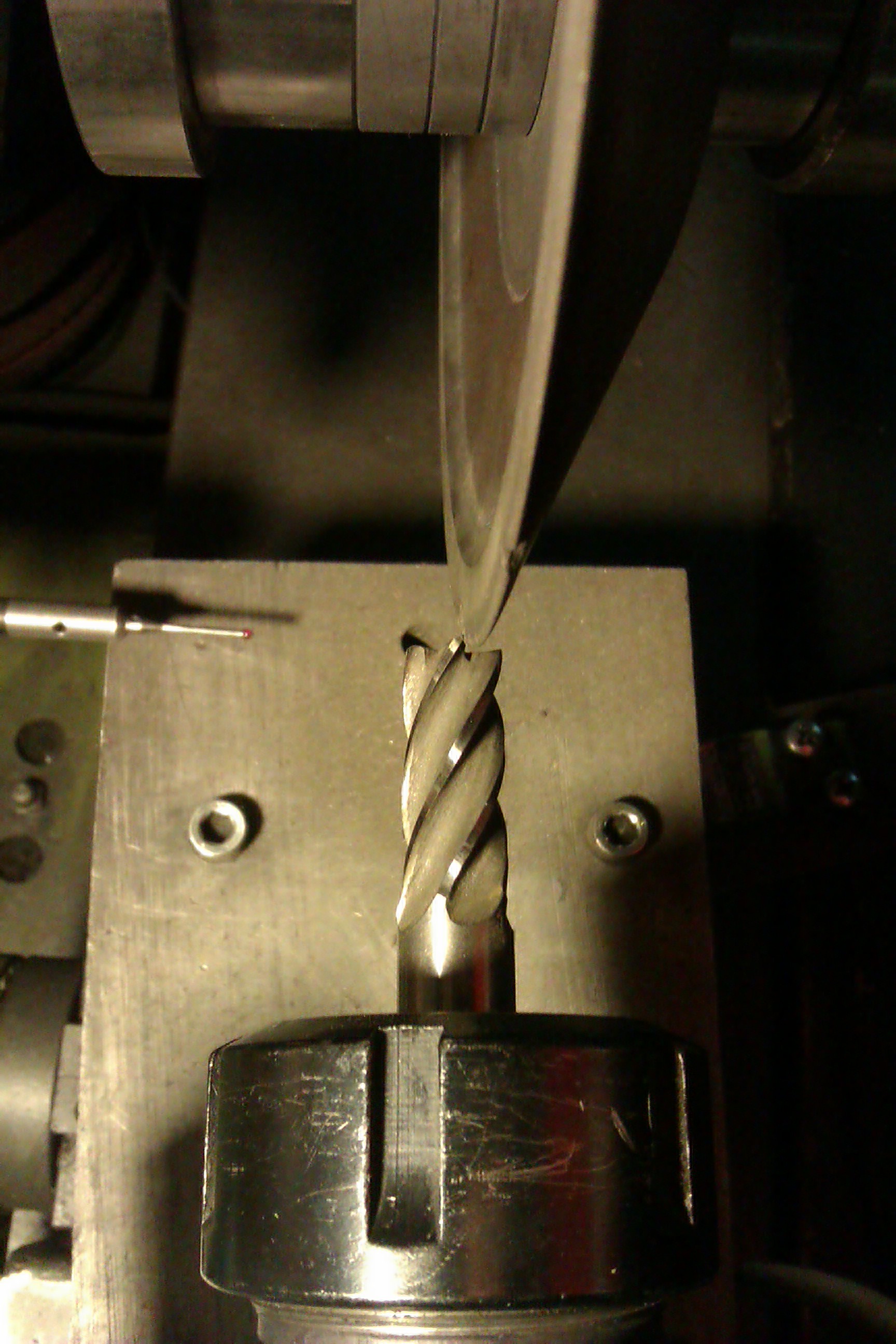

На базе X-Cam уже сделана система заточки фрез. Она позволяет затачивать любые фрезы, алгоритмы заточки которых достаточно быстро разрабатываются с использованием инструментария, предоставляемого системой. Пока разработаны алгоритмы заточки 3 типов фрез. Помимо алгоритмов заточки фрез разработаны гибкие средства настройки станка, его осей, их относительной геометрии и заточных кругов. Так же реализована поддержка разных измерительных датчиков. Поставил программу и можешь точить фрезы - типа так ;-)
Скриншоты ниже и фотографии работы станка позволяют убедиться в функциональности системы X-Cam.

Заточка концевой фрезы (12879 просмотров) <a class='original' href='./download/file.php?id=65208&mode=view' target=_blank>Загрузить оригинал (835.43 КБ)</a>
Фото обработки фрезы ( передняя поверхность торца) (12879 просмотров) <a class='original' href='./download/file.php?id=65209&mode=view' target=_blank>Загрузить оригинал (608.42 КБ)</a>

Контроллер на базе ATmega32-16-AU, рассчитан на 8 осей STEP/DIR. Сейчас допускает одновременную работу с 5 осями. Остальные оси могут быть использованы (пока не задействованы) как настроечные. Частота сигнала STEP внутреннего аппаратного генератора составляет максимум 17 килогерц, сейчас реально по 5 осям получаю до 12-15 килогерц, зависит от нагрузки на комп. Поддерживает подключение концевиков, нулей (пока параллельно подключенных по всем осям) и измерителей - всего три канала. Поддерживает три линии управления шпинделем - PWM, включение, реверс. На плате установлены 3 реле коммутации внешних приборов, которые могут управляться из G-кода M-командами и из приложений, написанных для X-Cam. Поддерживает несколько выходных линий, например, для управления форсунками или экструдером. Два вида оптоизоляции: оптоизоляция от компьютера(контроллер - часть станка) и оптоизоляция от станка (контроллер - часть компьютера). Подключение к компьютеру - через USB/COM мост или непосредственно к COM-порту.
На будущее. Лежит ARM7, нужно только научиться его программировать, перекинуть код, все параметры контроллера возрастут втрое.

Пример заточки фрезы в X-Cam. Немного зализаны кромки у центра фрезы из-за незаправленного круга.
