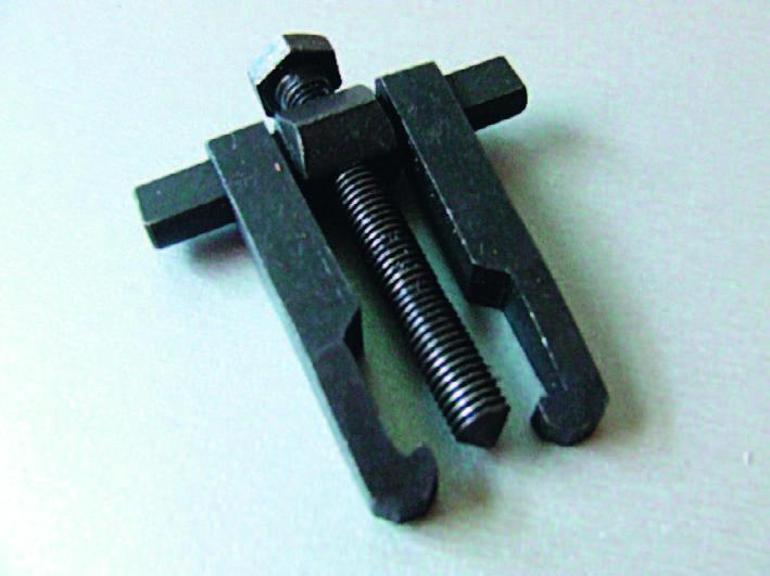

Разобрался с посадкой подшипников на концы ШВП... жестко разобрался. :twisted:
Машинное масло+деревянная цилиндрическая болванка, пару ударов молотком и все село на место.
Один подшипник сел довольно легко, второй тяжелее. И такая ж зараза.. забыл я одеть кронштейн на гайку ШВП..
..а подшипник видимо уже не снять.
Посмотрел я это видео и вопрос следующий, какой наружный диаметр трубки должен быть, чтобы снять с винта 1605 гайку как на видео?

damir4er
зачем же сразу гайку снимать, может поможет это
3.jpeg (5714 просмотров) <a class='original' href='./download/file.php?id=65423&mode=view' target=_blank>Загрузить оригинал (35.63 КБ)</a>
стОит рублей 150 в автомаге
