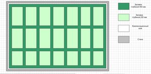

Наконец-то решен вопрос с производственным помещением. Готовлюсь к покупке и установке токарного и фрезерного станков. По высоте ограничен 2200 мм, площадь 5500х8600.
Поверхность - земля. На неделе выну лишнее буду готовить под бетон. Вопрос к опытным товарищам: есть какие-то требования к бетонному основанию под станки весом по 5 тонн к примеру? Фундамент особый нужен или достаточно монолитной плиты толщиной 200 мм с армированием в 1 слой?

Лучше отдельные фундаменты. Даже в паспортах на станки указываются их параметры.

elephant007 писал(а):Фундамент особый нужен или достаточно монолитной плиты толщиной 200 мм с армированием в 1 слой?
Я б добавил ещё рёбер жёсткости - прокопал-бы ещё траншейки сечением не менее 250x250 в виде сетки с шагом 1м и сделал-бы общее армирование и заливку.
Ну или с шагом 1.5-2м, но тогда с локальным уменьшением шага до 1м или чуть меньше под станки. Толщину плиты при этом в принципе можно и уменьшить на ~50мм.
200мм бетонная плита конечно выдержит вес станков с запасом, но без рёбер она будет пытаться трескаться от вибрации.
По возможности оставь небольшой зазор (20-50мм) между краем плиты и стеной/фундаментом здания - пусть плита "трясётся" отдельно и не пытается раскачать само здание. Зазор можно залить напримет тем-же битумом, но с добавкой пластификатора.

что-то типа вот этого?
фундамент.jpg (14387 просмотров) <a class='original' href='./download/file.php?id=61755&sid=a26503aae2f3cac591f68265671be5b2&mode=view' target=_blank>Загрузить оригинал (142.24 КБ)</a>
пока чертил, голову сломал, как снимать опалубку с ребер потом.
снять смогу, если лить в два захода, сначала ребоа, оставляя выпуски арматуры, потом общую плиту.
также остается неясным, как реализовать гидроизоляцию. По планам было гидроизолировать слой подбетонки с выпуском на стены, дальше лить плиту.
в случае же с "вафельницей" (никаких других ассоциаций чего-то не возникло) :-) гидроизоляция на плиту, потом еще слой стяжки. По-моему это плохая идея в случае с прыгающим 16К20 с 3кВт-приводами...

elephant007 писал(а):что-то типа вот этого?
Да.
elephant007 писал(а):пока чертил, голову сломал, как снимать опалубку с ребер потом.
Зачем тебе опалубка? Стенки траншей чем плохи в качестве опалубки?
Опалубка желательна только по периметру - пару слоёв пергамина/рубероида и короткие, 300-400мм в длину, доски между ними. Под доски проложить проволоку, чтоб потом за неё их выдёргивать (когда бетон чуть встанет). Потом в эти щели битум залить.
elephant007 писал(а):также остается неясным, как реализовать гидроизоляцию. По планам было гидроизолировать слой подбетонки с выпуском на стены, дальше лить плиту.
Стенки траншей выложить рубероидом и проклеить битумом...
Потом вяжется арматура внутри рёбер и для плиты, потом залить всё целиком и ребра и плиту.
P.S. Примерно по такой технологии сделан фундамент мех.цеха Смоленского автоагрегатного завода.
делай опалубку клиновой, чтобы верхная часть была немного шире нижней типа усечонной пирамиды

Какие траншеи? Зачем сходить с ума ?
Залить плиту и не париться, 150-200 с хорошим армированием 12 арматурой.
Главное потом порезать плиту , на квадраты с размерами 25-30толщин бетона, иначе потрескается.

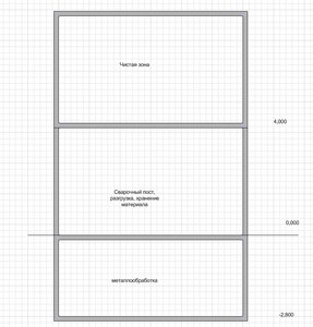

Я конечно посчитаю, может быть проще увеличить общую толщину плиты будет дешевле. Каждые +10 см плиты это 5,4 м3 бетона марки М300, то есть 16200 и рейс миксера 2000 = 18200 рублей.
цех1.jpg (14170 просмотров) <a class='original' href='./download/file.php?id=61922&sid=a26503aae2f3cac591f68265671be5b2&mode=view' target=_blank>Загрузить оригинал (272.05 КБ)</a>
пока назначения этажей такие.
