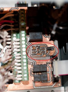

После замены своей платы K-STEP на драйвера Leadshine встал вопрос об управлении частотой вращения шпинделя. Поглядев повнимательней на мануал к K-STEP было найдено решение.
Вводные данные:
- частотник с управлением 0-10V
- шпиндель с максимальными оборотами 24000
- плата K-FLOP
Реализация:

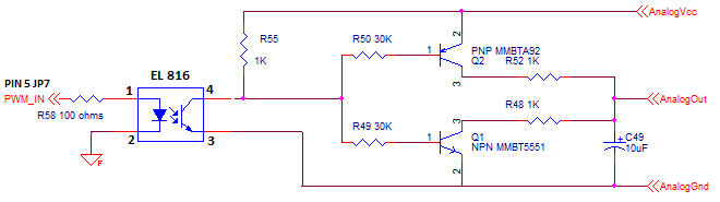

В K-STEP есть готовая схема преобразователя частота-напряжение. Чуть измененную (оптопара, транзисторы) схему собрал на SMD элементах.
Принципиальная схема:
Фото (уже в стойке плата смонтирована):
