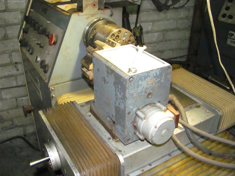

продолжаем со станком заниматься...
помыли-почистили направляющие. полностью перебирать крест, пока смысла нет никакого.
X-axis.jpg (4378 просмотров) <a class='original' href='./download/file.php?id=62844&mode=view' target=_blank>Загрузить оригинал (143.25 КБ)</a>
to Nick: виден патрон, со снятым зажимом. Дырки нет.
clear1.jpg (4378 просмотров) <a class='original' href='./download/file.php?id=62845&mode=view' target=_blank>Загрузить оригинал (130.18 КБ)</a>
собрали все взад

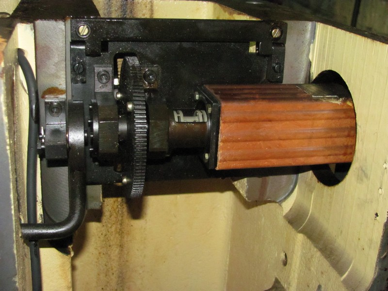

отвинтив пластину на задней стенке станка - нашли энкодер на 1024 риски
малость офигели от механизма подключения энкодера к оси шпинделя:
специальным рычагом, шестеренка энкодера, отводится от шестерни шпинделя!
encoder.jpg (4378 просмотров) <a class='original' href='./download/file.php?id=62847&mode=view' target=_blank>Загрузить оригинал (122.74 КБ)</a>
это ж надо додуматься до механического отключения энкодера! :idiot:
неужели нельзя было релюшку поставить (да и вообще, нафига отключать энкодер?) вместо этой хрени!

Re: ТПК-125 на что смотреть при покупке
Добавлено: 06 ноя 2015, 08:35
Сквозного отверстия нету, так как сзади стоит пневмопривод зажима патрона. внутри шпинделя штревель. ну и по кресту - перебирать его прямой смысл есть, ибо без разборки вы не определите залипшие ролики в направляйках. а они если их не расходить довольно быстро ушатают направляйки. плюс снизу суппорта поджимаются подшипниками. состояние оных как правило очень далеко от идеала. у меня на не работавшем станки на одной оси под замену 4 из 6, на второй 3 из 6....
Добавлено: 06 ноя 2015, 10:14
А эта "линейка" с ролиеками по нижней части тоже катается?
Там такой след, это выработка, или масло так блестит?
Энкодер возможно отключают если есть ударные нагрузки, чтобы его не убить...
