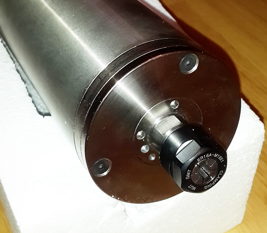

Добрый день всем.
Помогите опознать шпиндель водяной, 1,5 КВТ.
Заявлен продавцом, как водяной шпиндель GMT 1.5 кВт
Декларировался с цангой ER16-M, а по факту ER16-А
Я такого даже фоток никогда не видел.
Компоновка крайне удивила.
Вместо штекера - стационарное подключение, и, одновременно, как я понял, вместо обычного подключения водяных трубок - быстрый разъем One-touch Fittings , который от пневматики.
Логики нет.
И... это вообще допустимо??? Ненадежненько....
Реальной идентификации нет. Хотя, иероглифы похожи на GMT-овские, но нет дублирования на английском. Эксклюзив для внутреннего потребления?...

GMT c полгода-год как такие шпиндели выпускает(у них там инженер сменился). До этого были более классические, и гайки были емнип M.

Darxton писал(а):GMT c полгода-год как такие шпиндели выпускает(у них там инженер сменился). До этого были более классические, и гайки были емнип M.
Сменить гайку не проблема, если так китайскому инженеру захотелось.
Но тут изменено ВСЕ.
Начиная от количества посадочных винтов. Для этого надо перенастраивать всю производственную цепочку.
А ради чего?
Ради чего, например, переходить с четырехточечного крепления нижней крышки шпинделя на трехточечную?

Паять разъемы опять же лично мне очень не нравится. Я лучше обжимкой-отверткой-ключом поработаю. Про маркировку и трещину уже высказался. Гайку сменили видимо для снижения себестоимости.
