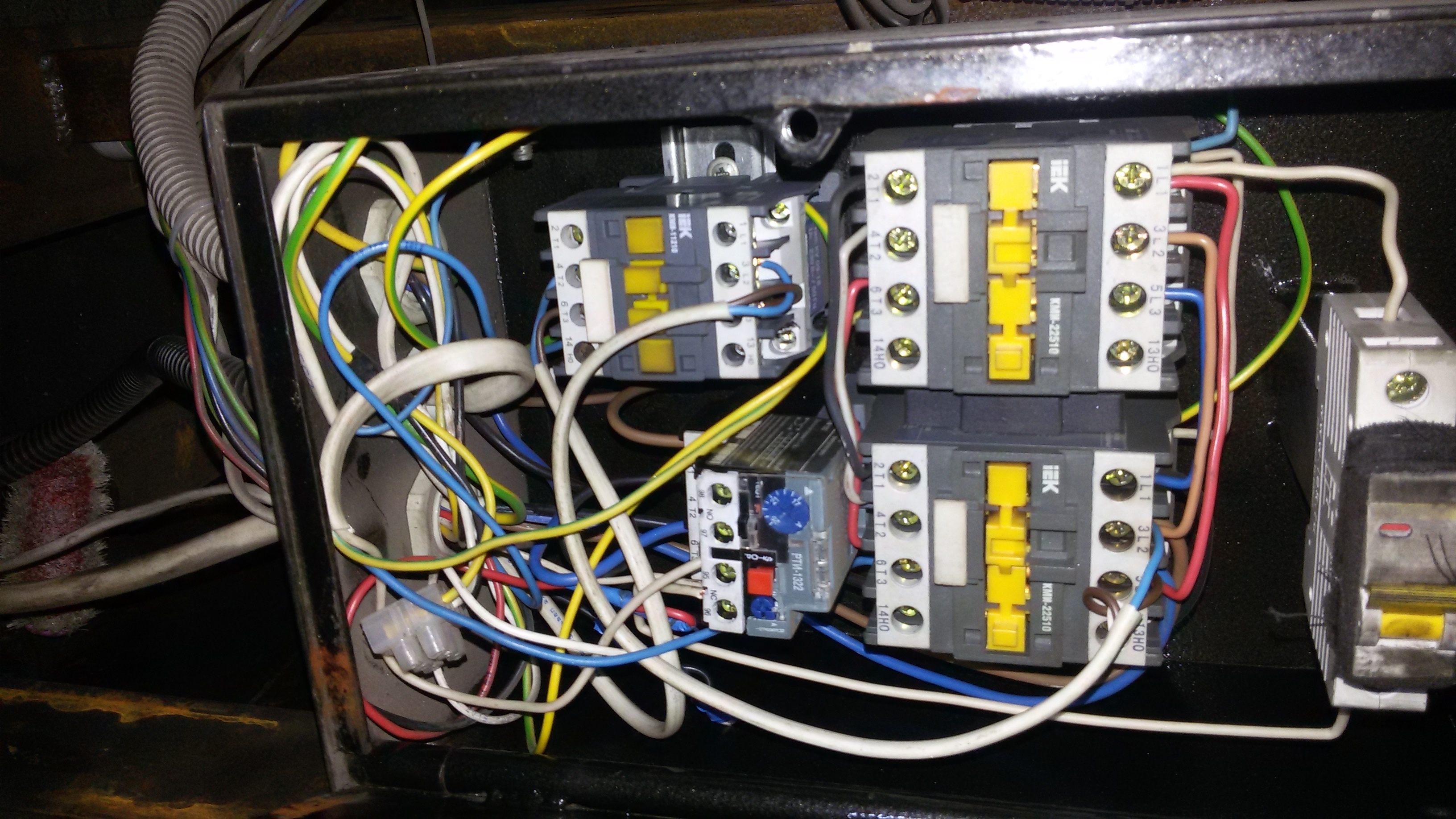

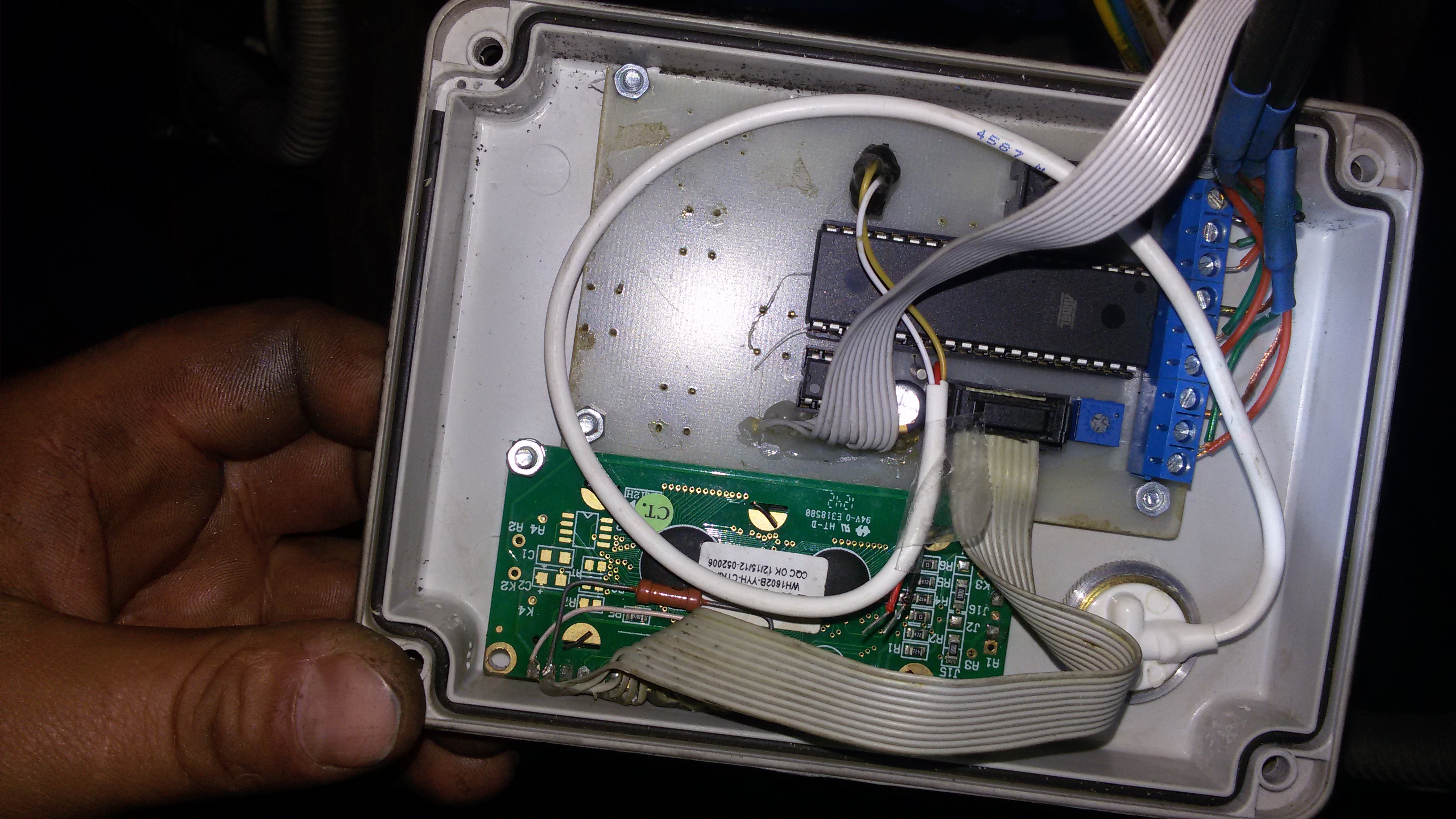

всем добрый день. Вновь прошу помощи у гуру. Есть рабочий станок для художественной ковки: как мне повторить автоматику, чтобы исполнить те же задачи на других станках?
Нужно автоматизировать процесс так, чтобы оператор поворачивал стол на определенный угол и в определенную сторону не «Держа кнопку нажатой» и на глаз, а один раз нажав кнопку и стол сам поворачивается на заданный угол.
Желательно, чтобы все это где-то запоминалось, как отдельная программа и в любой момент можно было выбрать другую программу.
Надеюсь, я смог понятно объяснить.
При этом программа должна выполняться один раз а потом поворачивать стол в заданное нулевое положение.
Чтобы было понятнее, попробую описать видение готовой программы:
Пример 1: жмем «Пуск» – стол поворачивается на 90⁰ и останавливается, жмем опять «Пуск» – стол поворачивается еще на 100⁰ и останавливается, жмем опять «Пуск» – стол поворачивается еще на 70⁰ и тут же поворачивается на 10⁰ в обратную сторону, жмем «Реверс» – стол поворачивается в обратном направлении до нулевой точки.
Пример 2: жмем «Пуск» – стол поворачивается на 110⁰ и останавливается, жмем опять «Пуск» – стол поворачивается еще на 60⁰ и тут же поворачивается на 10⁰ в обратную сторону, жмем «Реверс» – стол поворачивается в обратном направлении до нулевой точки.

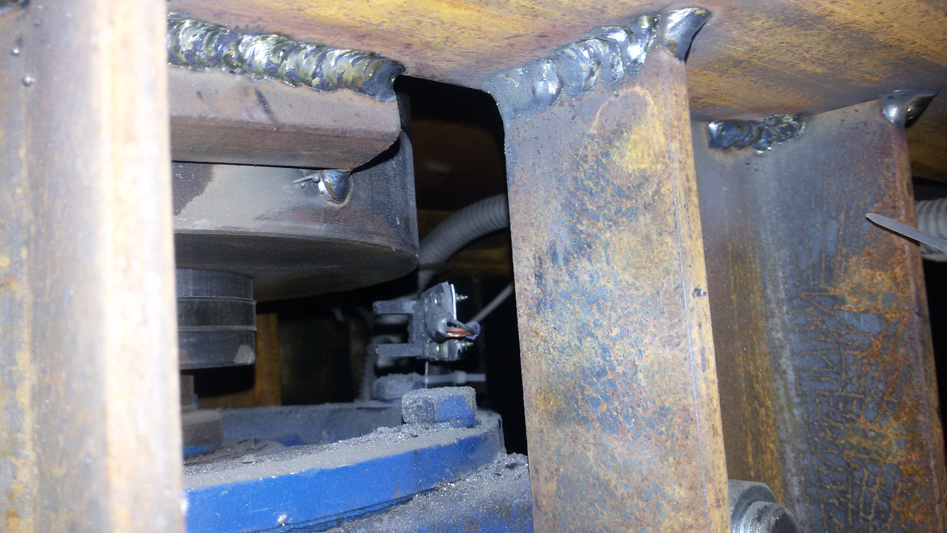

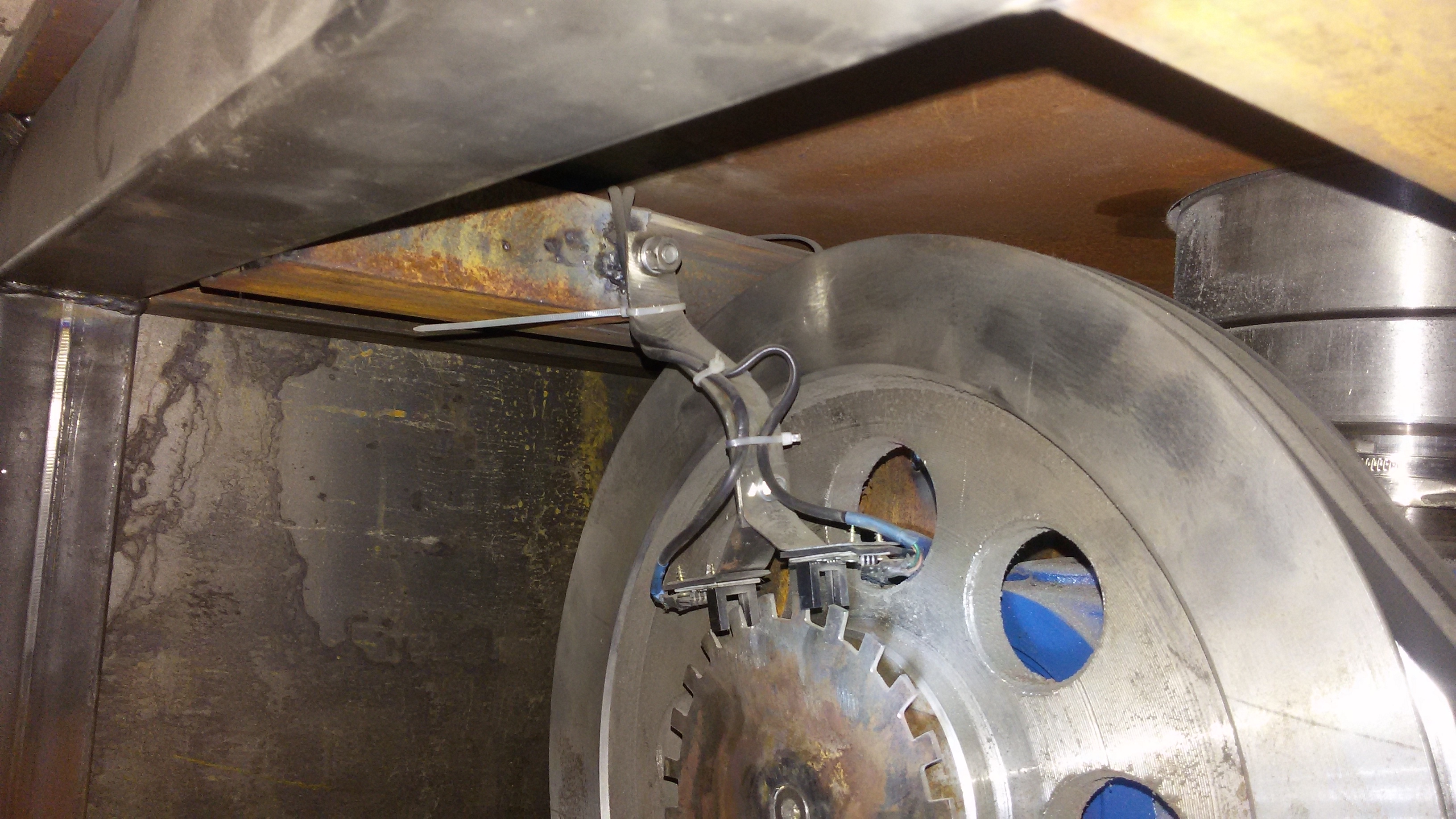

Вот что я увидел при "вскрытии" станка:

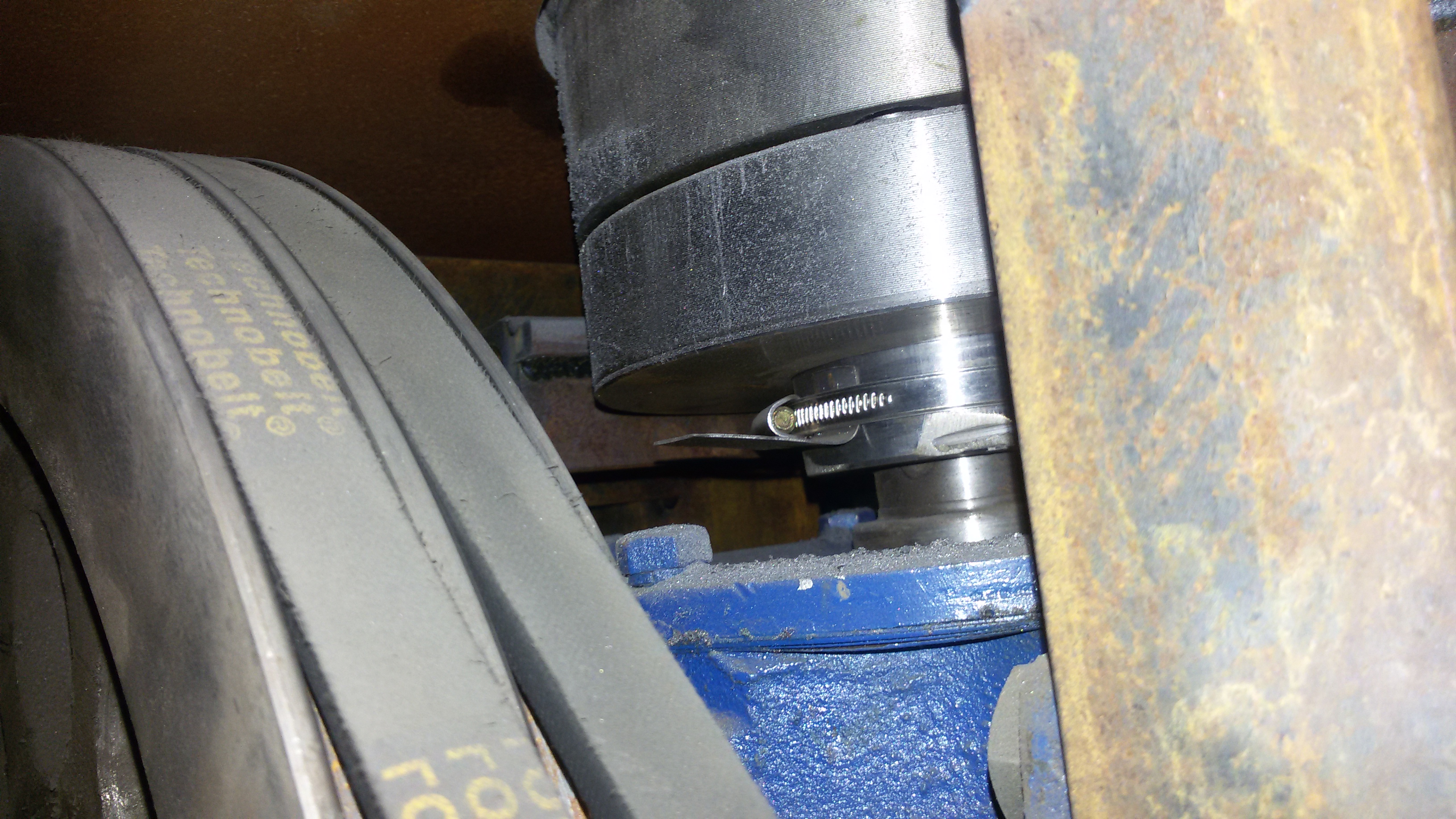

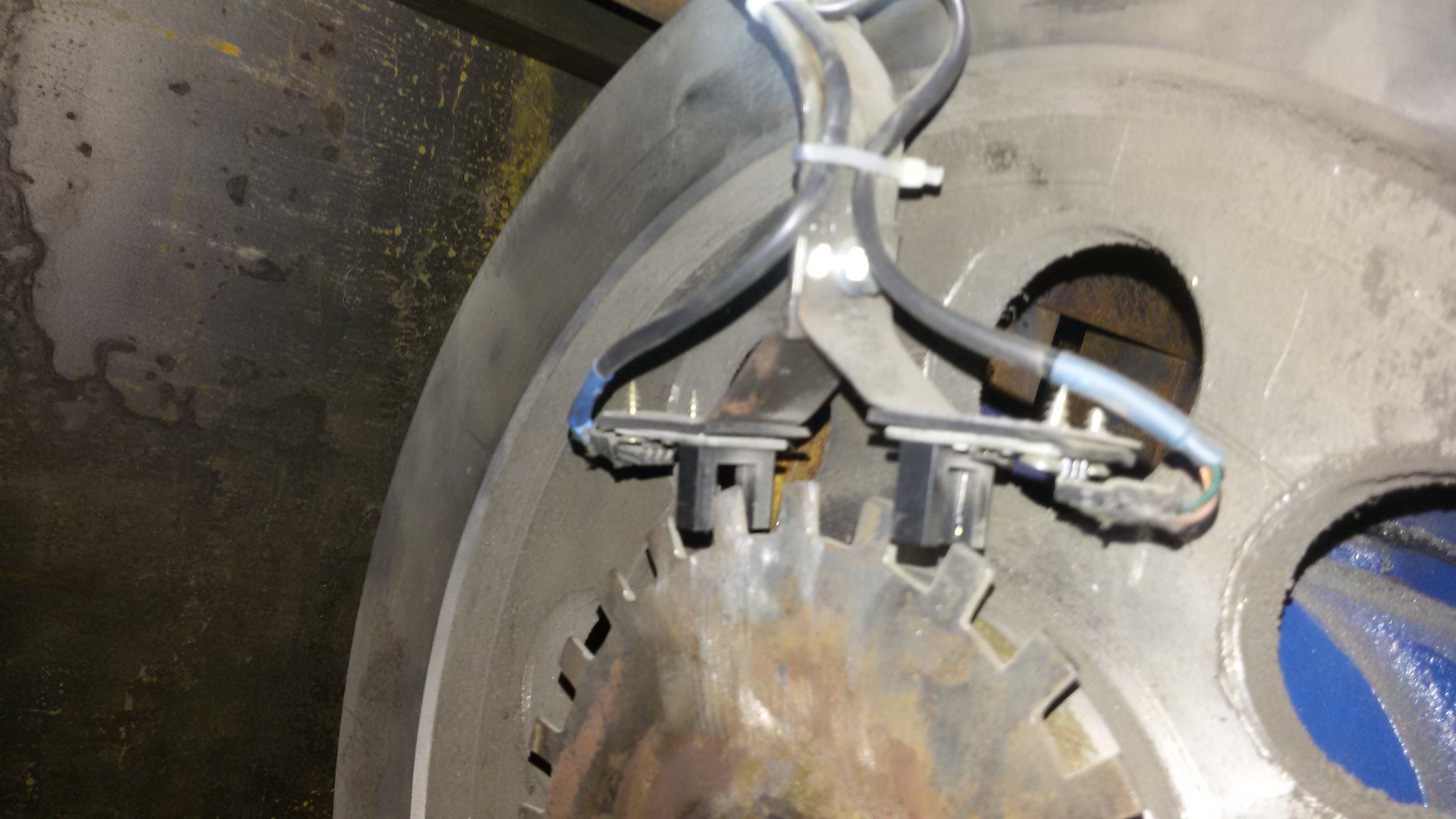

1) на выходной вал ременной передачи посажены два оптических датчика (входной и выходной, видимо) Они реагируют на положения некоего подобия крыльчатки - на фото показана.
2) на выходной вал редуктора тоже посажен оптический датчик. к этому же валу прикреплено два железных лепестка, которые как-то выступают прерывателями датчиков, при вращении они проходят между половинами датчика.

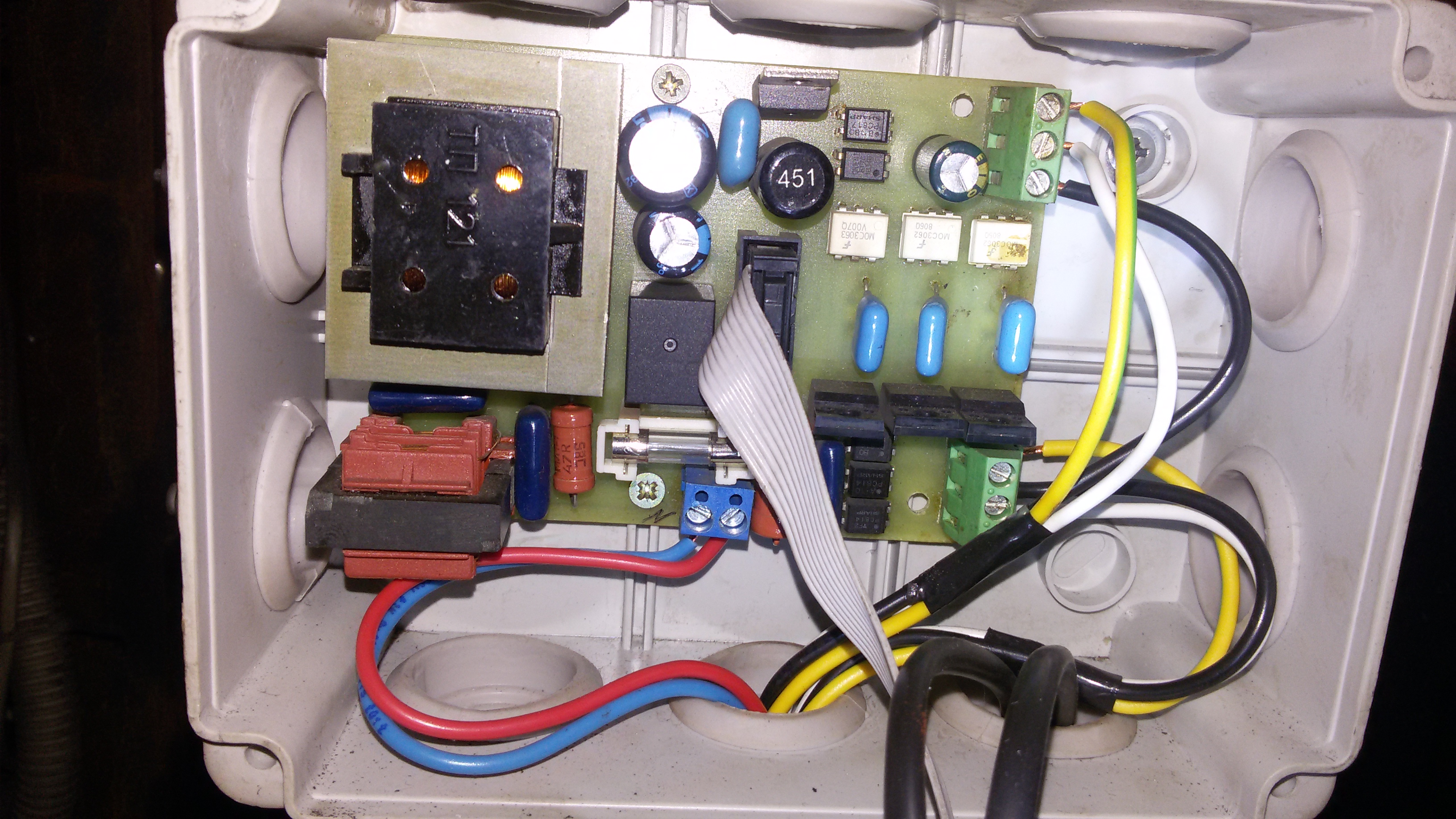

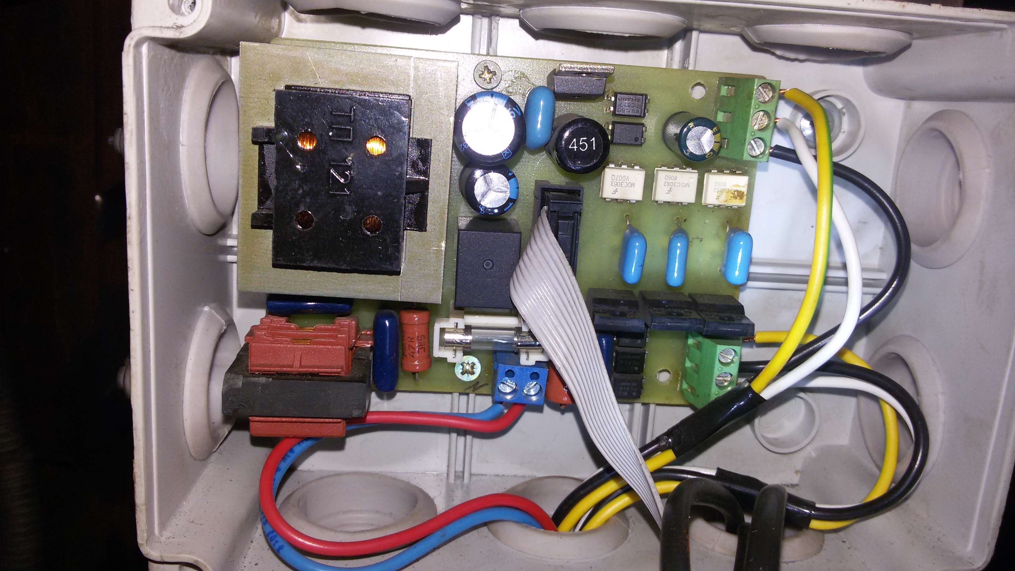

3) все провода ведут в "белую коробочку", вскрытие которой показало, что все состоит из малопонятных мне транзисторов и предохранителей, причем у меня сложилось ощущение, что большая часть из них давно уже не выпускается.
4) Возможно, это и есть то самое "Ардуино", просто я честно в этом не понимаю - у меня задача повторить так, чтобы работало.

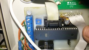

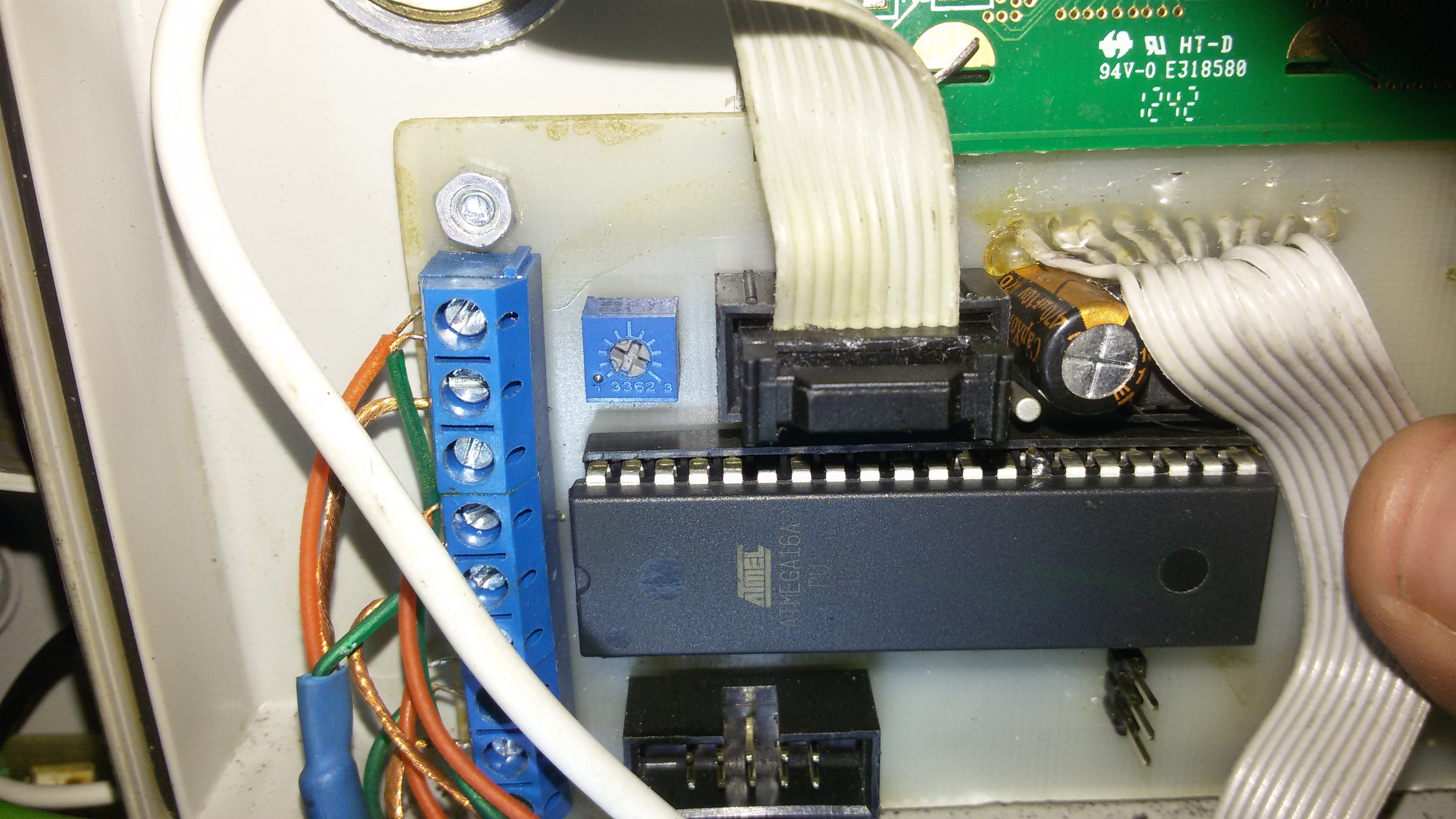

Эпицентром коробочки является большой черный процессор ( а я полагаю, что это именно процессор) и рядом с ним маленький блок памяти (опять же я только предполагаю). Возможно ли как-то выцепить с них готовую программу и приладить ее к современному ПЛК?
Очень прошу Вас мне помочь - вопрос стоит очень остро...

Если разработчик не заблокировал мк, то прошивку из микроконтроллера достать легко, и залить в другие мк, если нужно изменить код, добавить функциональность, то это сложно, т.к. прошивка в виде машинных кодов, и переделка уже сложнее

На передней панели есть что-то наподобие гнезда для ключа как от домофона. Мог ли он этим заблокировать микроконтроллер?
Код мне менять необязательно, мне нужно по сути скопировать это все дело. Реально ли достать прошивку и залить ее в память ПЛК? Ни разу такое делать не приходилось?
Re: Автоматизация с помощью энкодера
Нет, в плк не получиться, машинные коды в прошивке конкретно для мк атмега16
Нет, заблокировать мк, что-бы нельзя было скопировать прошивку, можно только в момент программирования мк через программатор.

ESTerekhov писал(а):... мне нужно по сути скопировать это все дело. Реально ли достать прошивку и залить ее в память ПЛК? Ни разу такое делать не приходилось?
Если коротко, то дураков нынче уже нет, рассчитывать на то, что прошивка не защищена наивно, мягко говоря.
Повторить без прошивки - это заново все спроектировать, при этом, имея ввиду работу не одиночного станка, а линейки, проект может и отличаться от исходного.
Imho, если нужно быстро, следует связаться с изготовителем и купить требуемое количество комплектов электроники (механика, как я понял, уже есть).
Все остальные пути будут существенно медленнее.
В стартовом посте нет важных деталей, например, нет описания двигателя, который там стоит? Постоянного тока, переменного? Напряжение его питания и мощность и т.п.
Судя по картинкам, двигатель через ремень крутит шкив с энкодером на его валу, а уж вал этого шкива через редуктор крутит стол.
В принципе, можно попробовать подключиться к энкодеру и читать с него направление вращения и угол, далее читалка управляет вращением двигателя на другом станке, считывая информацию с тамошнего энкодера и сравнивая ее с "эталонным". Только здесь сразу встанет вопрос неопределенности по углу: управление вторым станком всегда будет происходить с некоторой задержкой относительно первого, поэтому неизбежно встанет вопрос какое время отсутствия изменения состояния эталонного энкодера следует считать остановкой. Опять же реверс и т.п.
Сделать, наверняка можно, только это будет, скорее всего, не очень быстро и нужно иметь живой доступ к станкам. Так что, если пойдете таким путем, ищите спеца рядом с собой.
Другой путь - использовать один компьютер для управления всем "стадом". Этот путь перспективнее в смысле простоты наращивания "поголовья" и хранения программ.
Требует разработки новой электроники. Варианты исполнения могут быть разными, например:
1. контроллер на станке получает от компа задание - повернуть стол на указанный угол, по окончании поворота - дать ответ компу.
2. контроллер на станке включает двигатель в нужном направлении вращения и предоставляет компу информацию о текущем угле поворота, сигнал остановки в контроллер выдает сам комп.
Такие варианты позволят работать параллельно достаточно большому количеству станков.
Однако, повторюсь: все эти варианты небыстрые. И, скорее всего, обойдутся дороже покупки готовых контроллеров, аналогичных имеющемуся.
P.S. А оператор (художественной ковки) после промежуточного останова вращения что-то делает с железкой?
P.P.S. Визуально эта платка на ардуину не похожа и, скорее всего, это не ардуина. Ардуины любят "чайники" от электроники и программирования, или если совсем не хочется разводить плату.

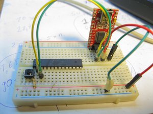

selenur писал(а):Насчет ардуины не скажу, т.к. не встречал модель с мк атмега16, а модель например атмега 168 которая применяется в ардуинах немного отличается, и прошивка в ней может не заработать.
Почему не заработает, если у другой атмеги памяти хватит заработает. Для этого нужно Arduino Hex Uploader and Programmer http://www.ngcoders.com/downloads/ardui ... programmer. Но сначала нужно достать НЕХ файл.

bolek4321 писал(а): Визуально эта платка на ардуину не похожа
По фотографии платы невозможно сказать. Если атмега работает без внешнего кварца то там нет никаких деталей кроме самой микросхемы. Она может подключаться через модуль FT232 к usb и работать в среде ардуино.
