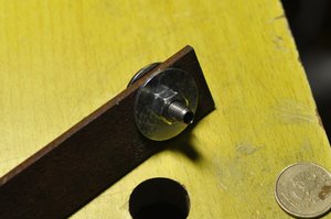

Были озвучено две основные трудности:
1. Просверлить отверстие диаметром 0.5 мм в гайке с круглым колпачком. Это проверить не успел, т.к. не было такой гайки, а домой ехал поздно и все магазины крепежа были уже закрыты. Но сверло такое есть, оно шло в комплекте с бормашинкой proxxon. Сверлить думаю на моем самодельном чпу фрезере с маленькими оборотами и оооочень маленькой подачей, при обилии СОЖ. Не знаю что из этого выйдет но думаю заранее закупить пару-тройку запасных сверел :hehehe:.
2. Просверлить отверстие диаметром 3мм в болте, так чтобы оно никуда не ушло. Тут я тоже допустил маленькое допущение - не нашел сверло 3мм и взял 4мм. Им сверлить будет даже сложнее, ибо от болта останется меньше. Толщина стенки без учета глубины резьбы 0.5 мм. Задача оказалась достаточно простой, даже для дешевого сверлильного станка.

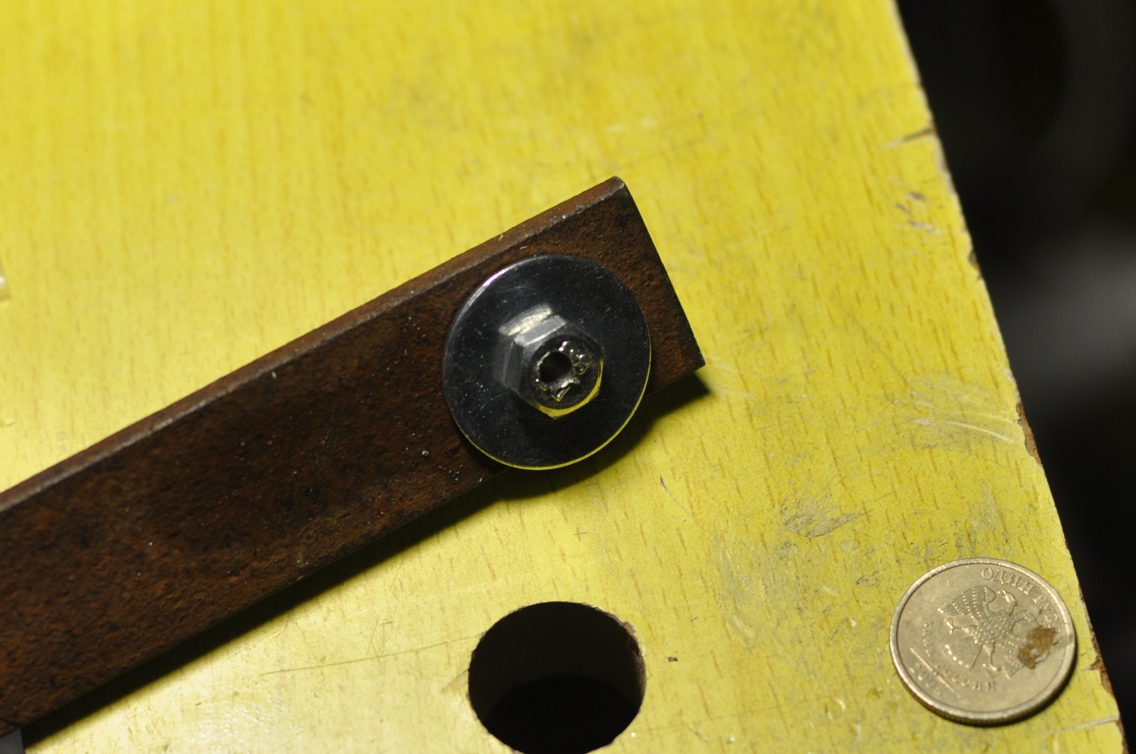

Я зажал болт на железной пластине при помощи гайки и больших шайб, пластину закрепил при помощи струбцины и начал сверление. Главное было вовремя охлаждать сверло.
Вот что получилось:
Сверло ушло немного вбок и сделало отверстие в резьбе, но при диаметре 3мм допуск будет больше и я думаю, что эта задача не вызовет проблем.

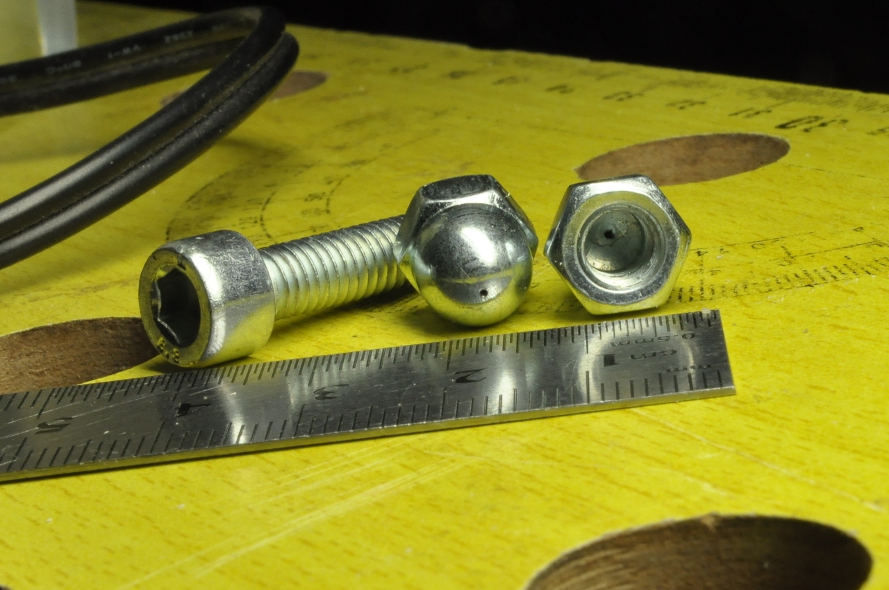

Купил еще пару сверел 0,5 мм и гаек с колпачком и принялся за медленное сверление.
Первое сквозное отверстие получилось после слома одного сверла. Но на втором удалось сделать сразу две гайки. Так что если кому-нибудь нужно, могу заделиться одной гайкой.
Сверлил с подачей 1мм в минуту. Хотя из-за не жесткого крепления бормашинки подача была меньше.
Вот фото двух готовых сопел:
сопло для экструдера 3д принтера.JPG (22191 просмотр) <a class='original' href='./download/file.php?id=1175&sid=ff6de4bc8b0456cc0cd18f605d656b07&mode=view' target=_blank>Загрузить оригинал (546.16 КБ)</a>

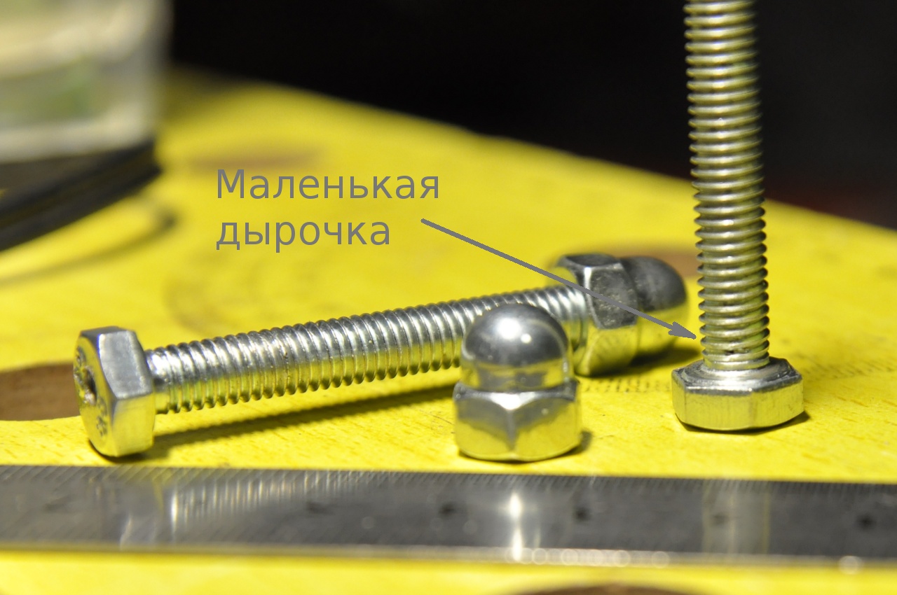

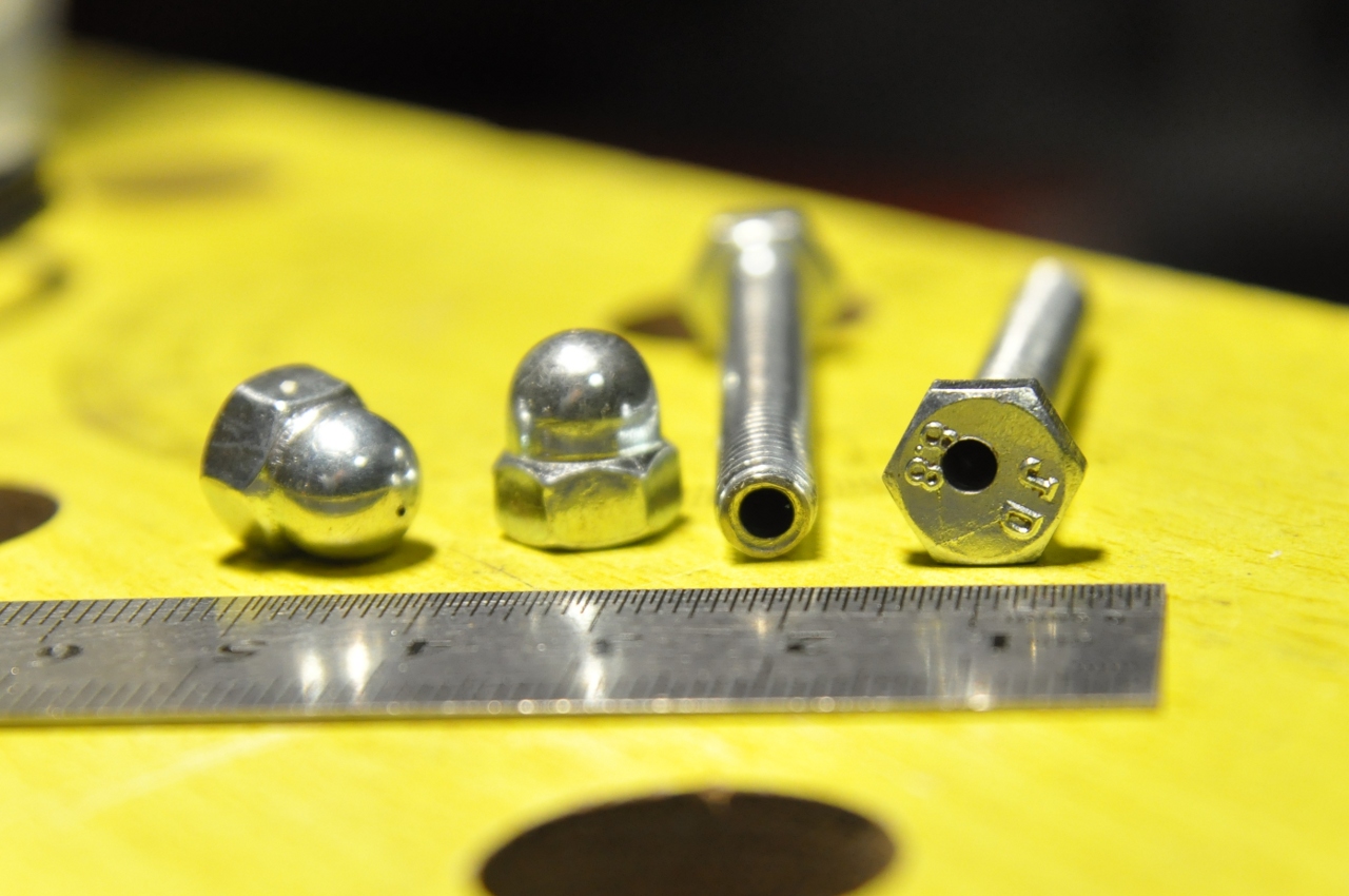

Сделал сегодня два канала для подачи АБС прутка в сопло.
Для этого просверлил 3 мм отверстие в болтах M6x45.
Как и в первом опыте отверстия слегка отклонились от оси винта. Но не сильно, только в одном винте появилась дырка, и та очень маленькая.
Я думаю, что она не повлияет на результат, т.к. находится достаточно далеко от сопла.
Теперь дело стоит за нагревателем, с датчиком температуры и приводом для подачи прутка АБС в сопло.
Вот что получилось:
3d принтер сопло для abs.jpg (22141 просмотр) <a class='original' href='./download/file.php?id=1195&sid=ff6de4bc8b0456cc0cd18f605d656b07&mode=view' target=_blank>Загрузить оригинал (383.01 КБ)</a>
самодельный 3д принтер сопло.jpg (22141 просмотр) <a class='original' href='./download/file.php?id=1197&sid=ff6de4bc8b0456cc0cd18f605d656b07&mode=view' target=_blank>Загрузить оригинал (257.68 КБ)</a>
