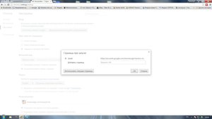

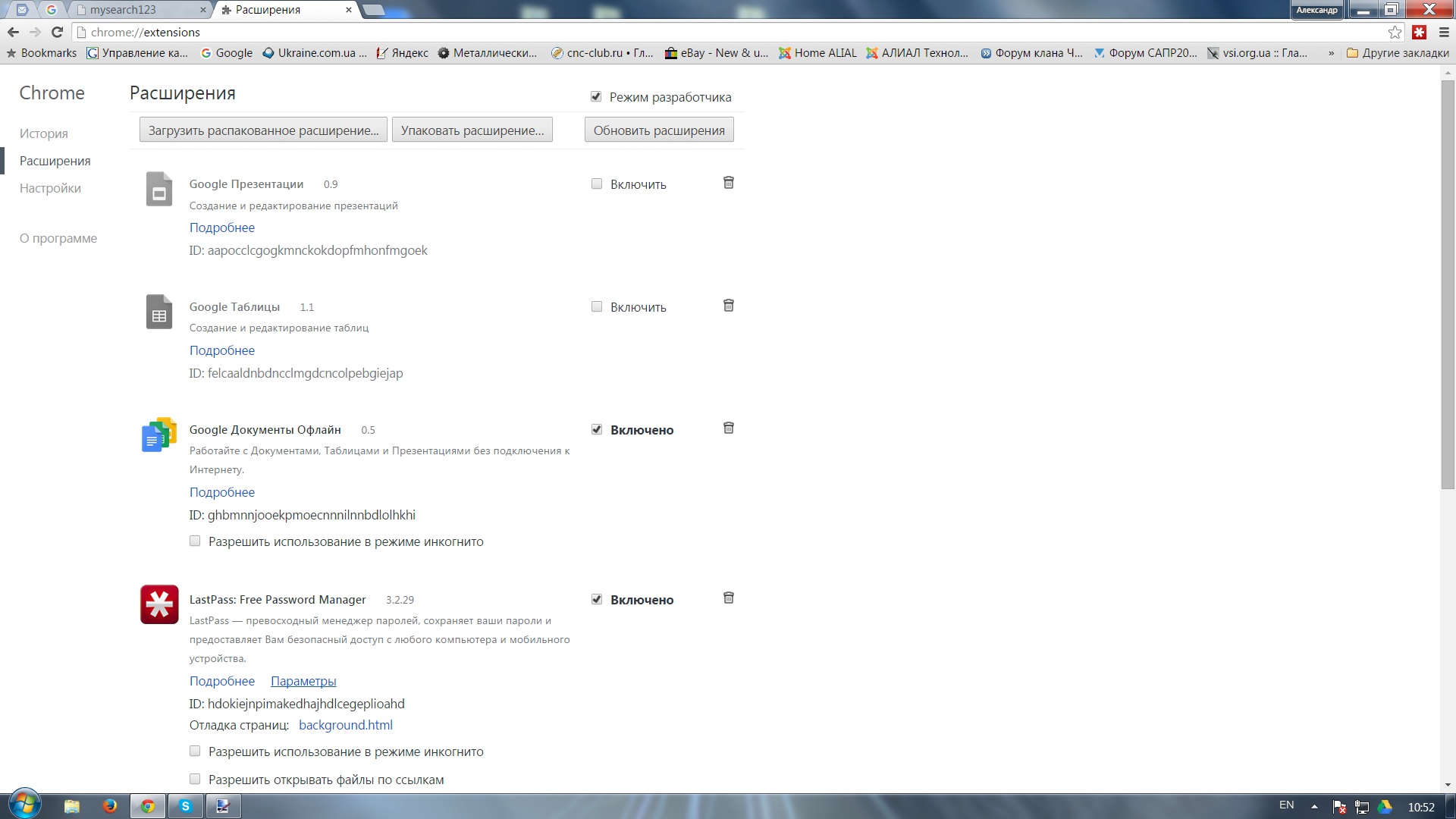

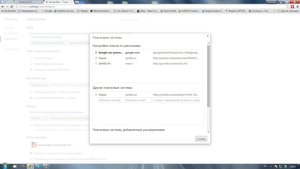

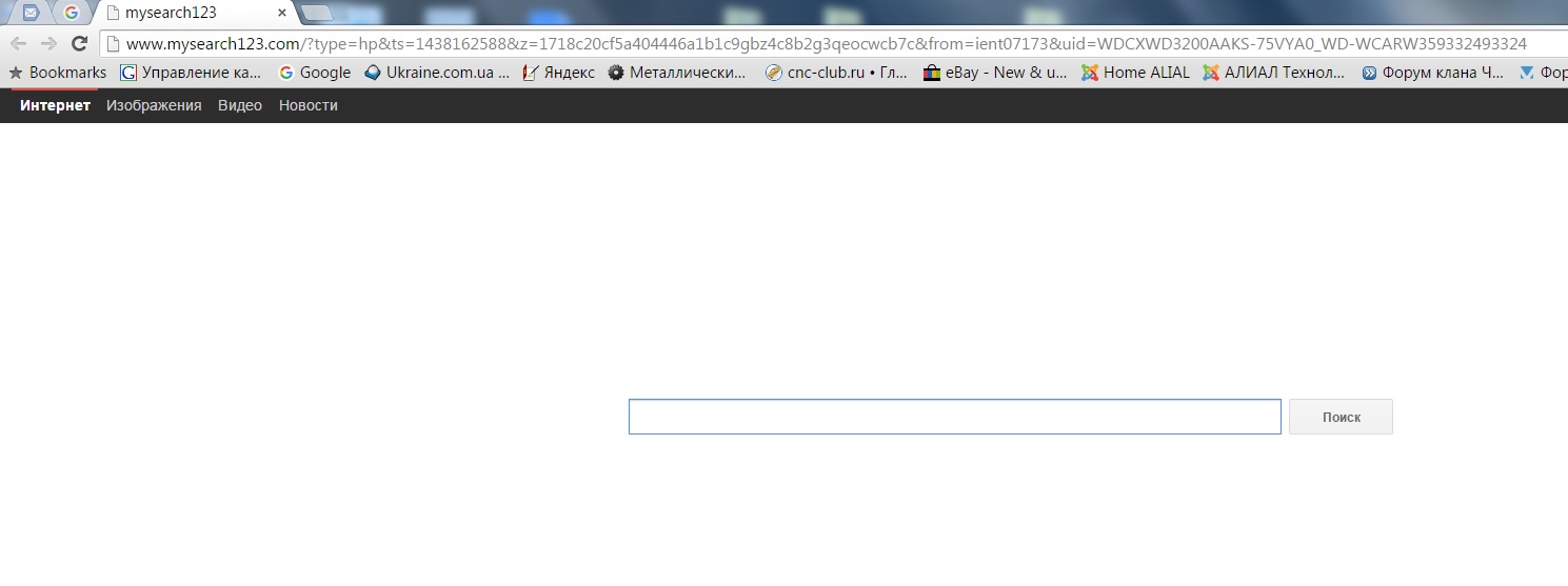

Установилась в систему эта гадость mysearch123.
Рецепты из инета не работают:
- в реестре записи поудалял, что нашел по запросу mysearch
- в браузерах начальные страницы заменил на пустые
- поисковые системы по умолчанию изменил на гугл
И всё равно су...а запускается.
Помогите, пожалуйста, кто знает, как прикончить эту тварь. :thinking:

-реестр чистил, по ключевой фразе mysearch, уже ничего не находиться;
- в списке установленных программ тоже нет её;
- в браузере почистил поисковые системы и начальную страницу;
- видео по удалению смотрел - не помогло.
Программу для автозагрузки попробую.

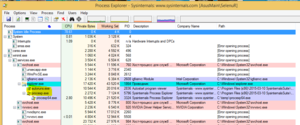

Re: Помогите удалить mysearch123
Можно попробовать так:
1) Скачиваем с сайта майкрософт https://technet.microsoft.com/en-us/sys ... 42062.aspx и разоархивируем.
2) Запускаем программу autoruns.exe
Смотрим есть ли что подозрительное в списке, обычно достаточно обратить внимание на 2 закладки так-же в данном дистрибутиве программ есть программа procexp.exe, это более навороченный диспетчер, в нем если кликнуть по колонке правой кнопкой, то можно добавить колонку "image path", это позволит увидеть расположение запущенной программы, а так-же некоторые программы отображаются в виде древовидной структуры (выделил желтым), это означает что программы были запущены из других программ. Это иногда помогает понять как запускается программа которой нет в автозагрузке.

Всем спасибо.
Ко всему вышеперечисленному, сделал:
Евгений+++ писал(а):скачай, поставь, зайди в безопасный режим, запусти.
http://www.kaspersky.ru/antivirus-removal-tool
и удалил с диска папку с :
netraider писал(а):В списке процессов присутствуют ServiceEverything.exe и/или Everything.exe?
Что-то вроде SFK.exe на диске с ОС присутствует (поиском)?
"SSFK" в списке запущеных служб есть?
И зараза исчезла. Или притаилась. :-)
