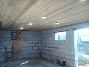

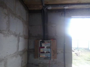

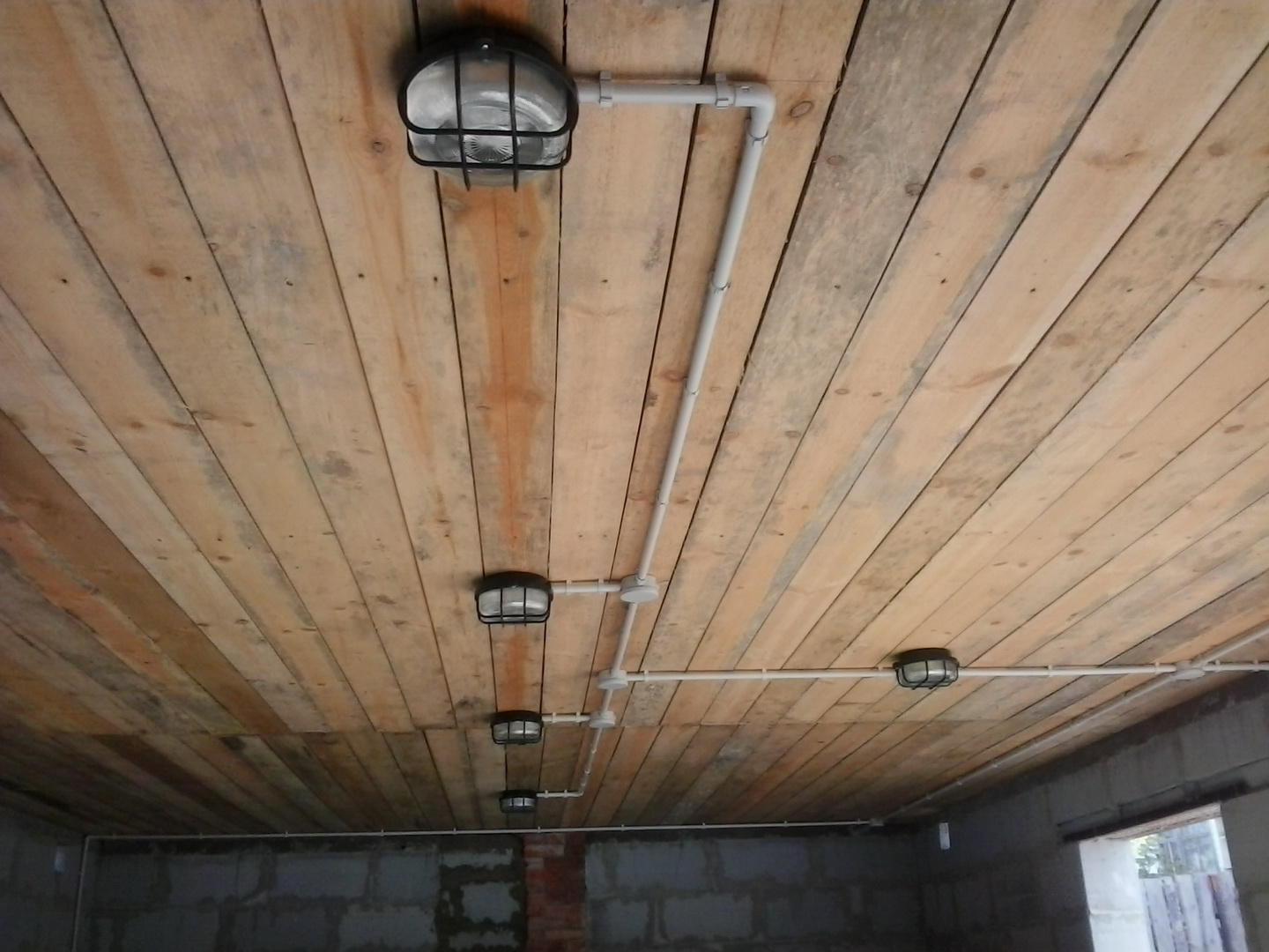

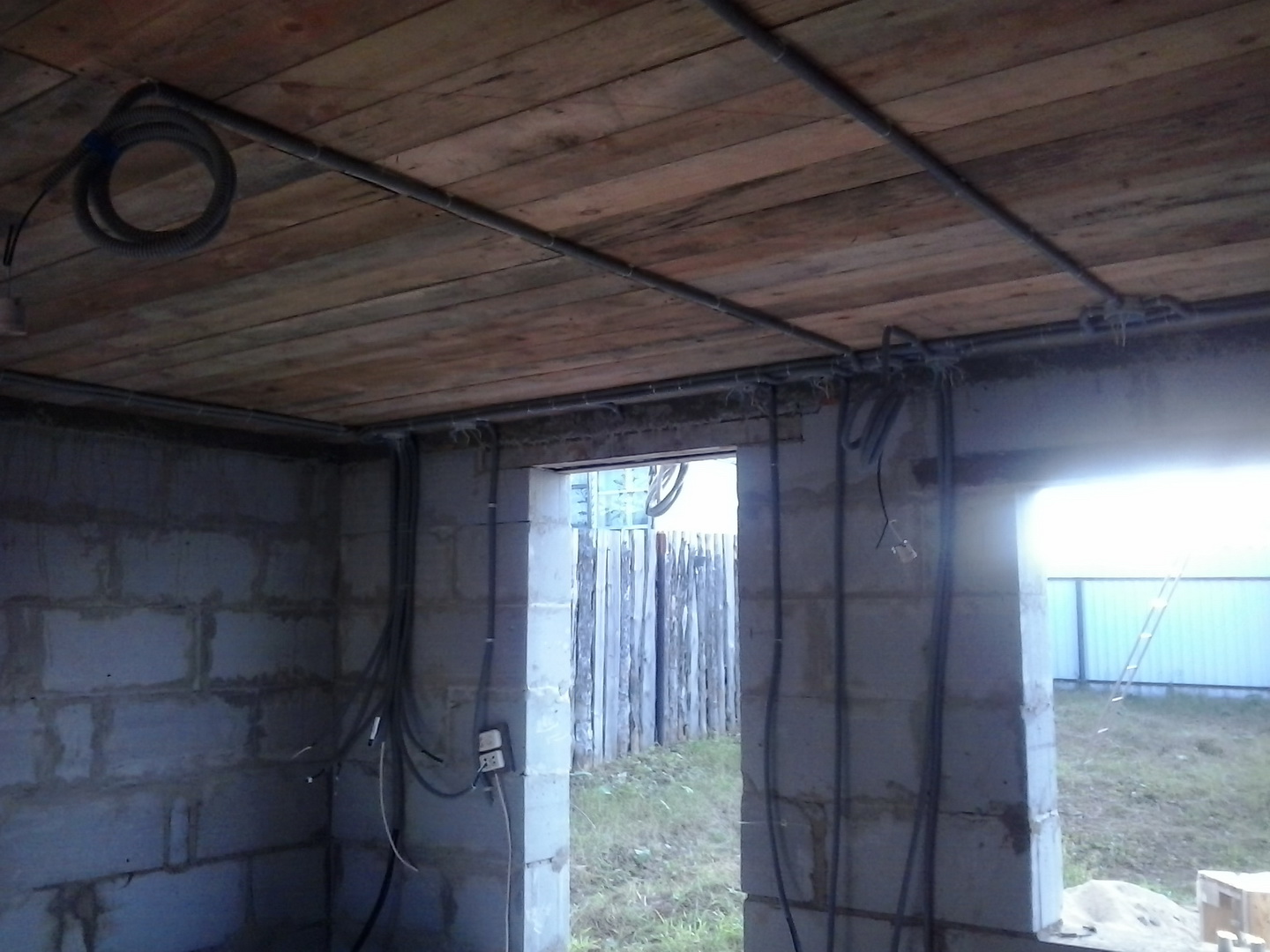

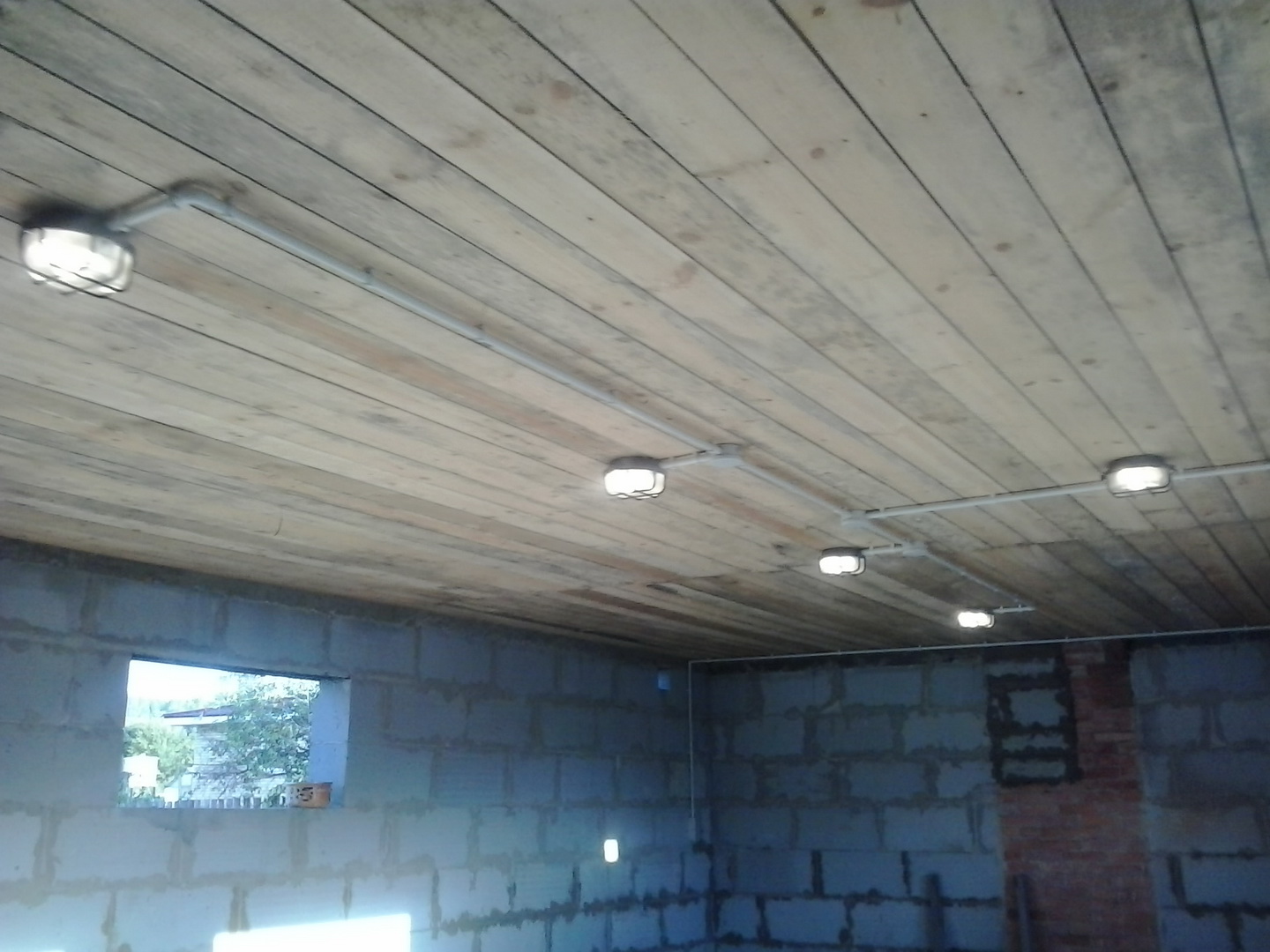

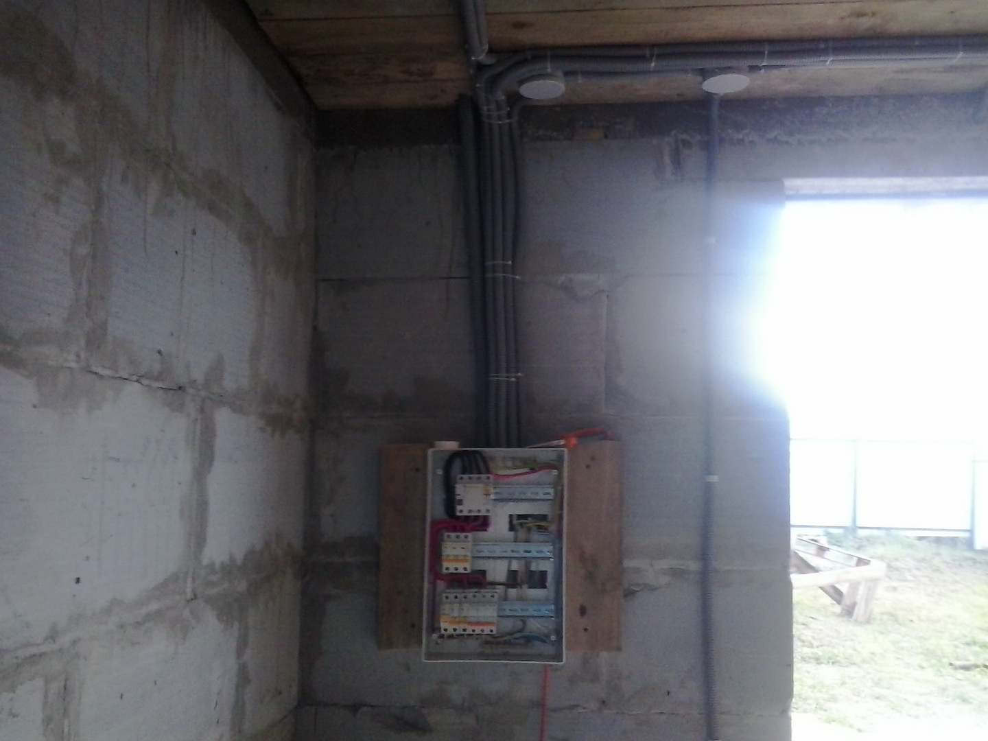

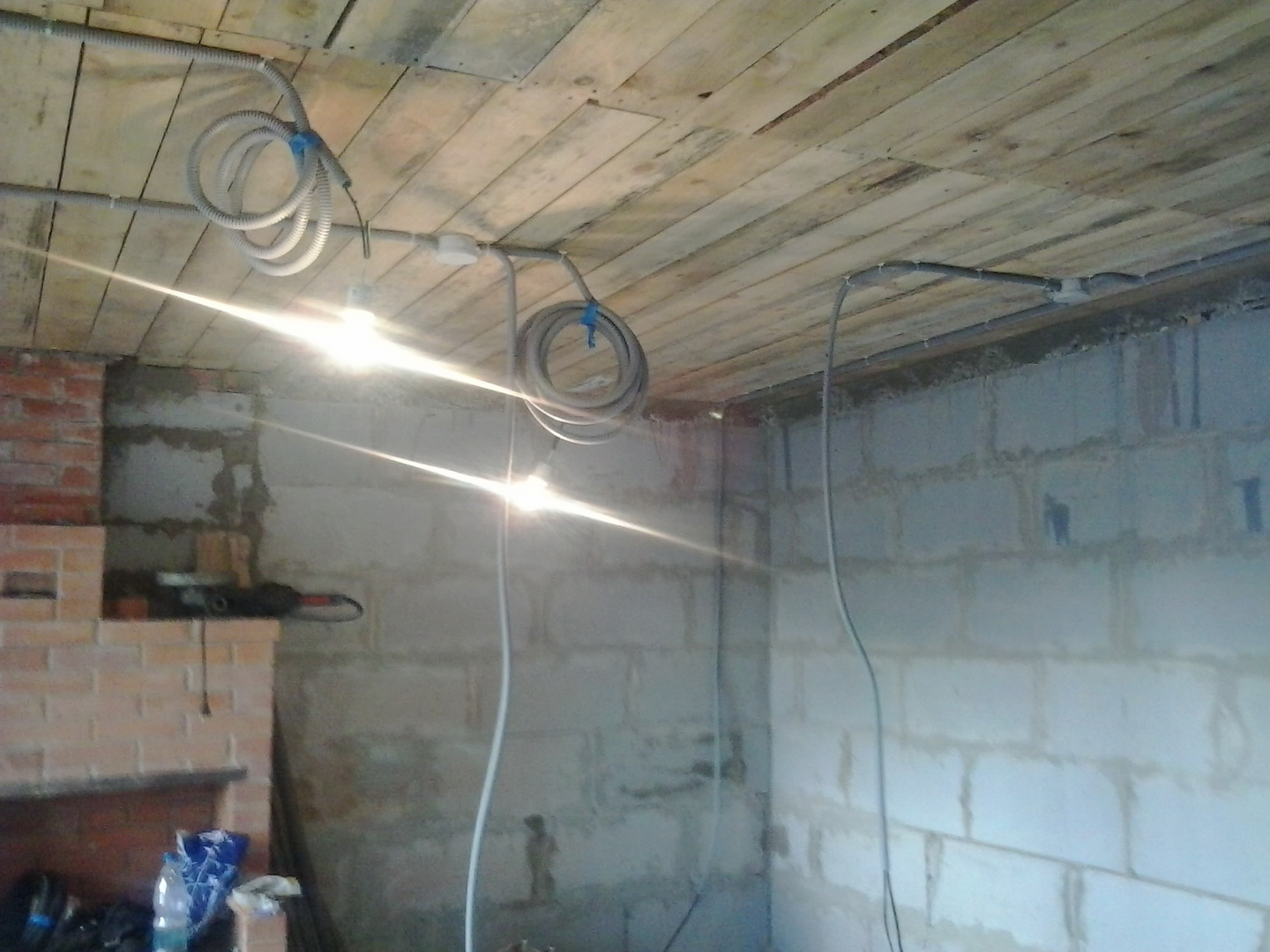

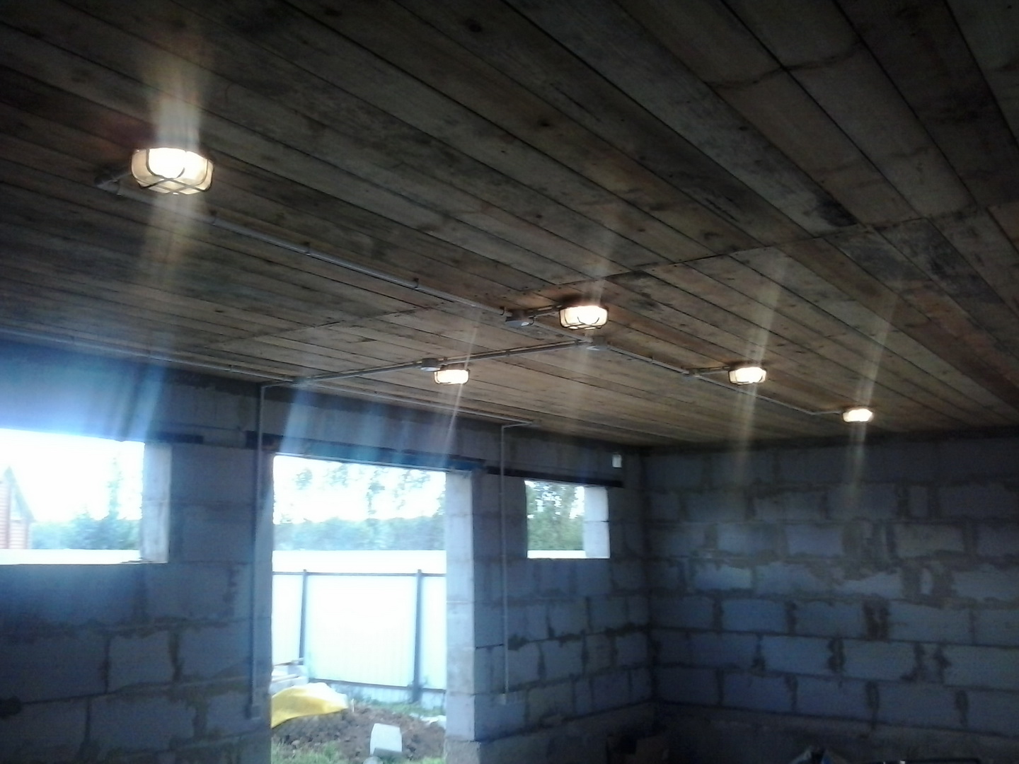

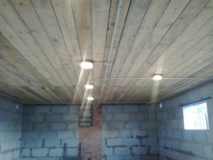

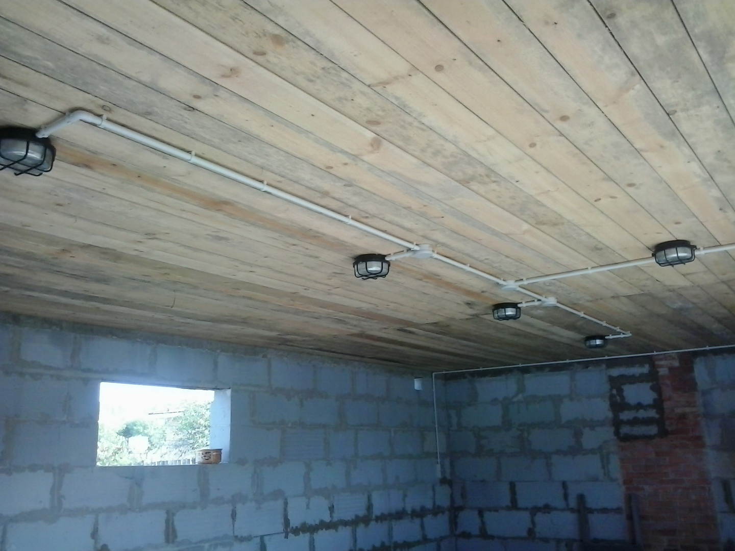

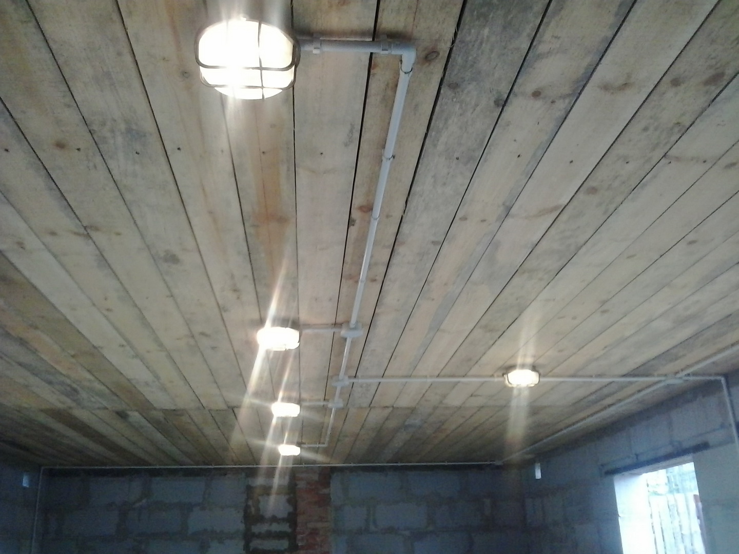

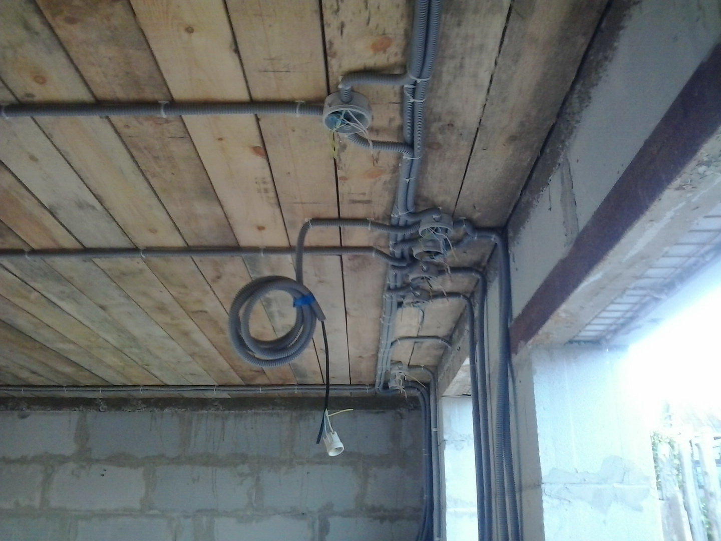

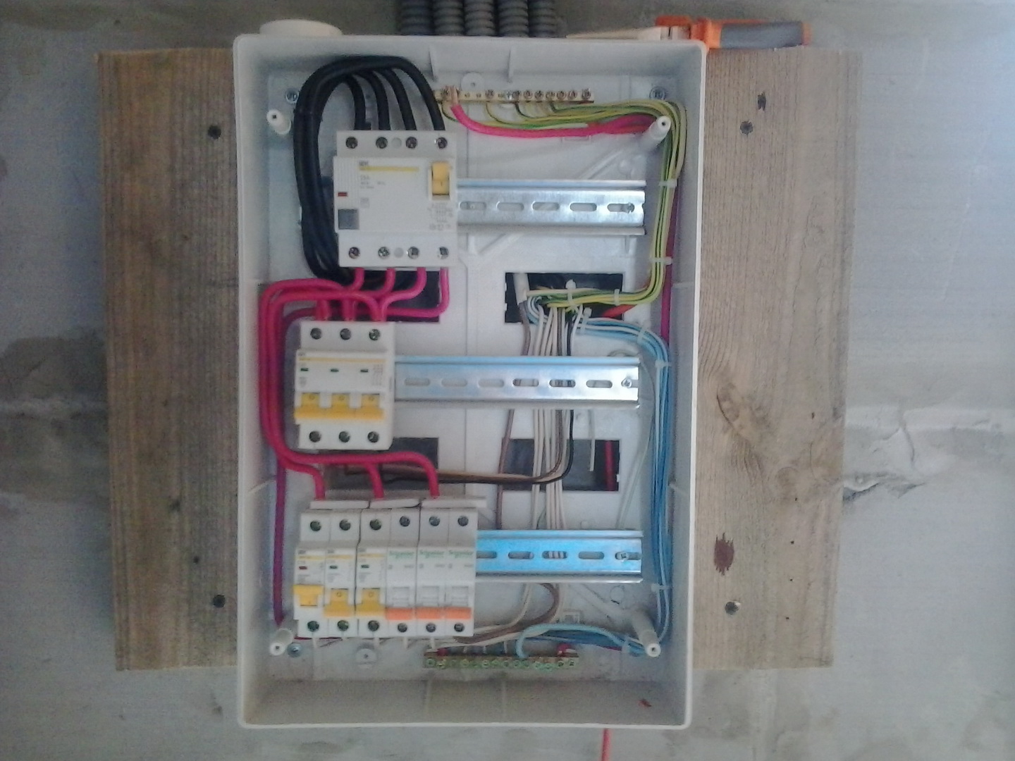

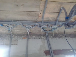

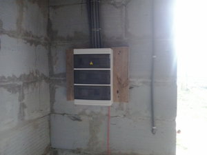

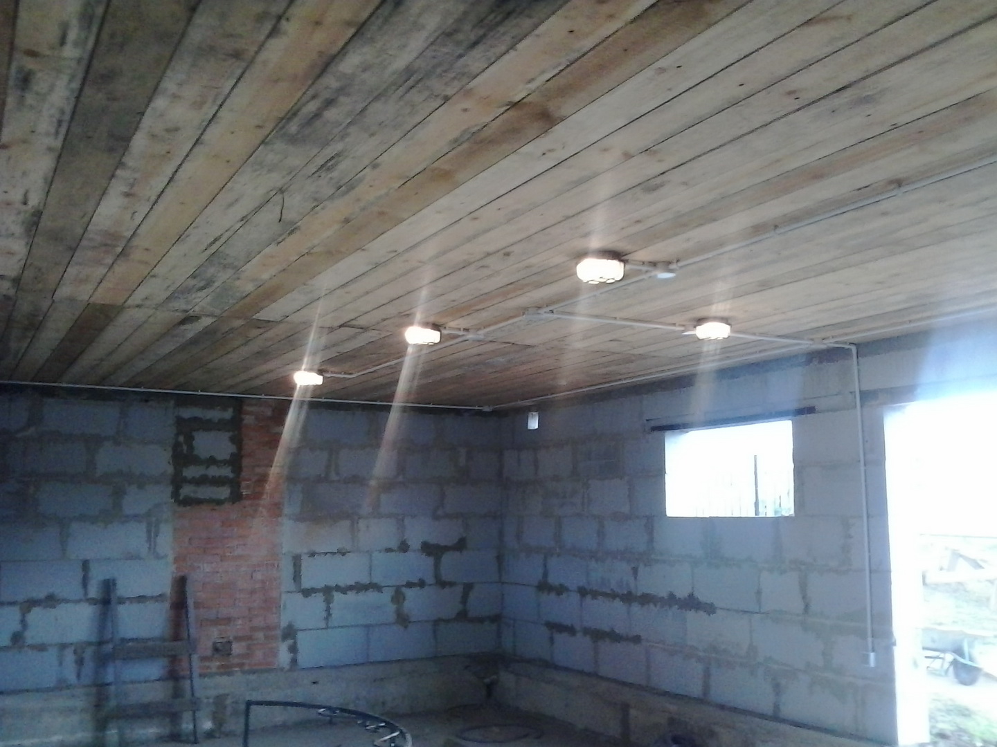

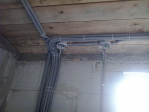

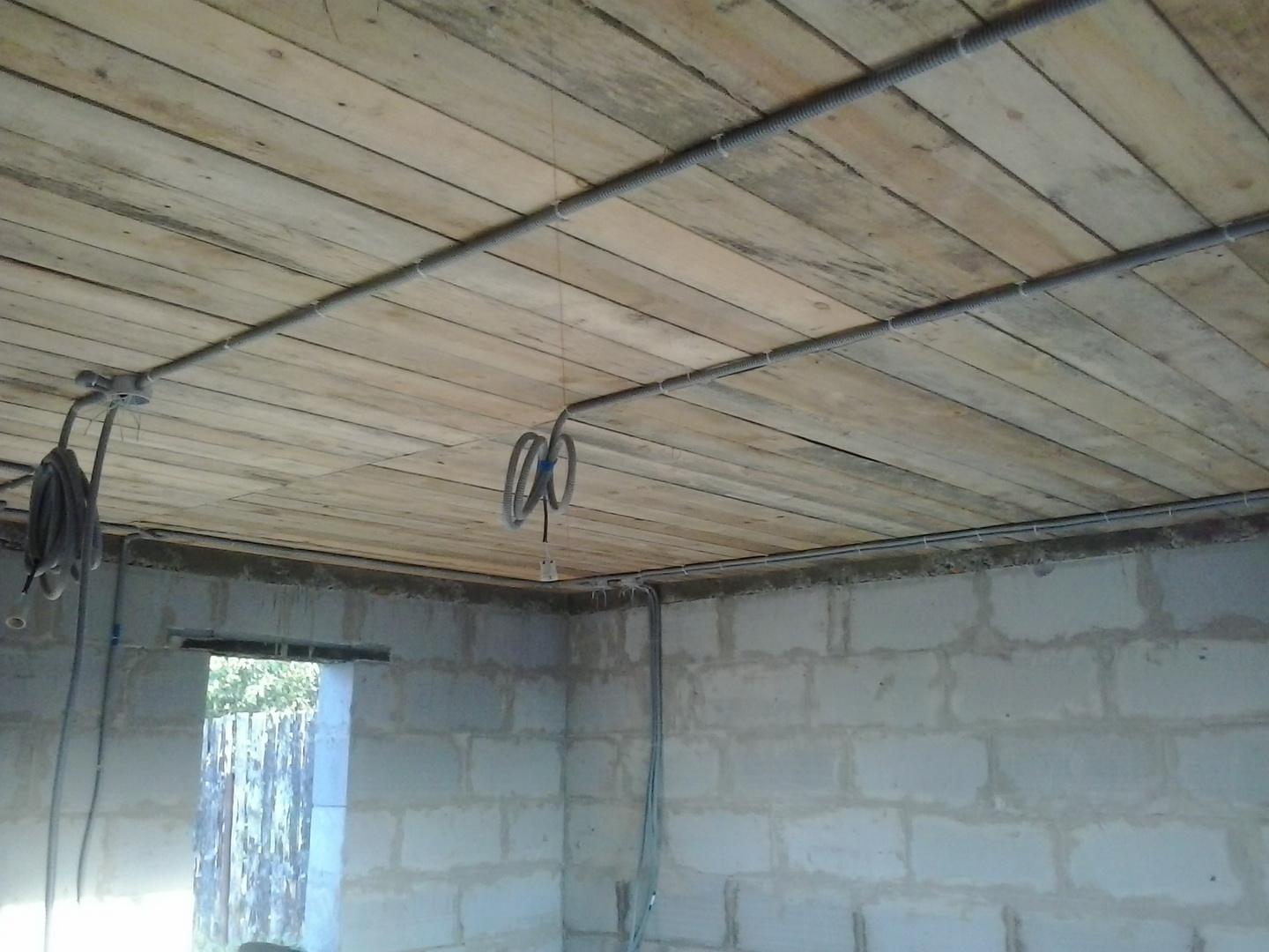

Ездили с братом делать электромонтаж, жилой комнаты 25м2 и коровника 45м2. Вдвоем, неспеша, сделали за три дня. Монтаж в трубе - это коровник, монтаж в гофре - жилая комната, которая будет обшиваться гипсокартоном. Все скрутки пропаял.

Красиво сделано, аккуратно! Но меня гложут сомнения - мой товарищ по работе вычитал в ГОСТах (или в ПУЭ ли, точно не помню), что в домах c деревянными стенами/потолком и со стенами, которые будут зашиваться, проводку можно класть только в железных трубах. Иначе первым же саморезом попадёшь в проводку по закону подлости. Правда сам нигде не видел чтобы так делали в домах :) В гараже с отцом только делали лет 20 назад.
Были сомнения по этому поводу?

Kopyloff писал(а):Но меня гложут сомнения - мой товарищ по работе вычитал в ГОСТах (или в ПУЭ ли, точно не помню), что в домах c деревянными стенами/потолком и со стенами, которые будут зашиваться, проводку можно класть только в железных трубах.
Это всё фуфло, приемщики с энергосетей вообще в кабельканалы всех в деревне путают проводку закрывать, им так видите ли больше нравится :)

Kopyloff писал(а):У меня в квартире электрик от энергосетей приходил счётчик опломбировать - сказал "мне всё-равно что у тебя после счётчика творится, главное чтобы до счётчика всё в порядке было"
Электрику может и все равно, а вот пожарному нет.

Смотрю на картинку и здаётся мне что колодка N для подключения нуллевых проводов соединена с колодкой PE для заземляющих проводов красным проводом.
Если это так, то автомат утечки тока не при делах.
Обычно N провод до автомата утечки также подсоединяетса к PE колодке как и провод от контура заземления.
N после автомата утечки тока и PE между собой не связаны.

а если N и PE - только один ввод?

vala писал(а): Смотрю на картинку и здаётся мне что колодка N для подключения нуллевых проводов соединена с колодкой PE для заземляющих проводов красным проводом.
N и PE между собой не связаны.
если включено до дифавтомата то все норм (при наичии настоящего заземения).
а еси после.. тогда да.. смысла от дифа нет...

Дифавтомат это типа чтоб при утечке тока мимо кассы (гвоздь в руке-розетке или прбитая на корпус электроплита-чайник) не жахнуло или жахнуло но неочень (обычно уставка 25-30 милиампер).
Вот он меряет ток на ноле и фазе отдельно. если есть разниица выше уставки (ток потек мимо входа )отрубает.
Если земля РЕ взята после дифа. то это преврашается в "ноль" и диф работать не будет..

vala писал(а):и здаётся мне что колодка N для подключения нуллевых проводов соединена с колодкой PE для заземляющих проводов красным проводом
Да, сначала брат так и смонтировал, только он не учёл того, что УЗО сразу будет отрабатывать (ибо утечка на землю), заставил его убрать соединяющий ноль и землю кабель :)
А он мне говорит, что они именно так собрали пять последних объектов, вот сейчас поедут переделывать, где УЗО на землю повешали :hehehe:

Заземление настоящее. Выкопана яма, в ней через расстояние примерно в метр, забиты 3-х метровые трубы, трубы сварены между собой, ну и на одну из них кабель с клеммой крепится.
Re: Электромонтаж
Predator писал(а):Да-да, но пока у нас идёт «дачная амнистия» им всем, на всё как бы пофиг, что будет дальше, можно догадаться, поэтому лучше сразу делать нормально.
Дачная амнистия касается только оформления прав на землю и упрощения регистрации строений в БТИ (стройпроект не требуется). Однако сам процесс регистрации требует заключения пожарного инспектора, а с ~2005 года и электрического. Оба пристально изучают устройство электропроводки. Электрического инспектора не надо путать с представителем местного Энерго (даже если это физически один и тот-же человек) - первый даёт заключение о пригодности к эксплуатации здания, а второй о правильности подключения здания к электросети.
