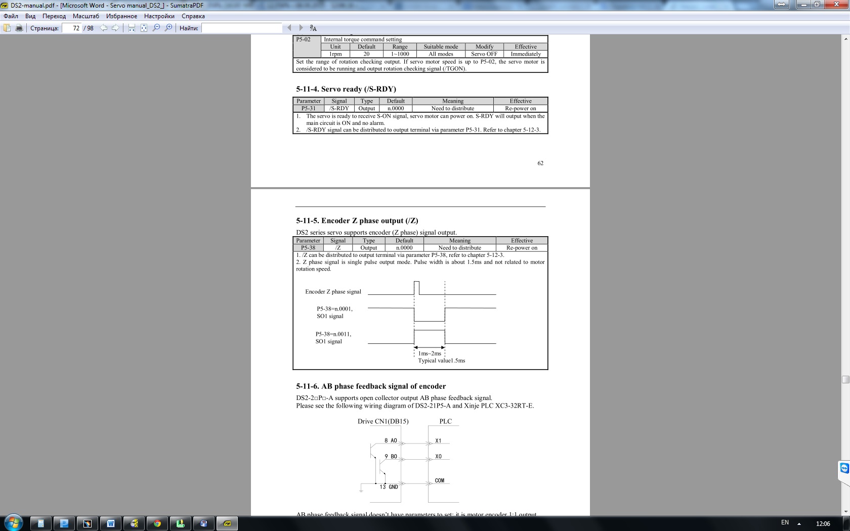

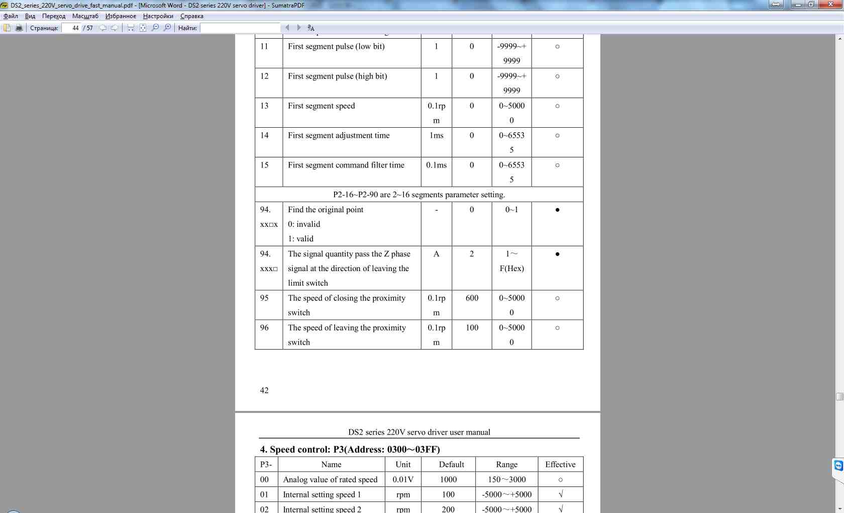

В общем, ситуация, столкнулся с сервами давно, но никогда не было проблем с нолями. Сейчас тоже нет, но заметил на промышленном станке "выход в ноль " по сигналу энкодера. Хочу такю же вещь замутить, на поворотных осях - самое оно. Вопрос: в одном мануале читаю, что на серве выход сигналит, во втором(так называемый краткий), просто параметры исправить. Я их исправил, специально кол-во "догонялок" поставил больше, чтоб отследить. Как же все таки работает С-маркер? Как понять,что он работает? мануалы прилагаю
И вопрос вот в чем(их три): нужно на выходе сигнал ловить и прописывать в KFlop? Заводить сигнал концевика в серву? И самое маловероятное - само понимает
1.jpg (10528 просмотров) <a class='original' href='./download/file.php?id=55536&mode=view' target=_blank>Загрузить оригинал (203.59 КБ)</a>
2.jpg (10528 просмотров) <a class='original' href='./download/file.php?id=55537&mode=view' target=_blank>Загрузить оригинал (83.68 КБ)</a>
В общем как это обустроено?

Для линейных осей концевик нужен для начальной точки отсчета. Для поворотки не нужен если напрямую серва подключена. И нужен если через редуктор. Концевики можно и в серву и в кфлоп.
В кфлопе прописывать нужно.

Сомневаюсь, что вопрос не связан с кфлоп. В мач3 обратной связи нет, посему там это не актуально, в linuxcnc всё, что для этого надо уже есть и работает, сервоприводы, которые сами умеют хомится тоже обсуждать нечего - всё описано в доках. Остаётся кфлоп... Так что зря тем наплодил. :)
