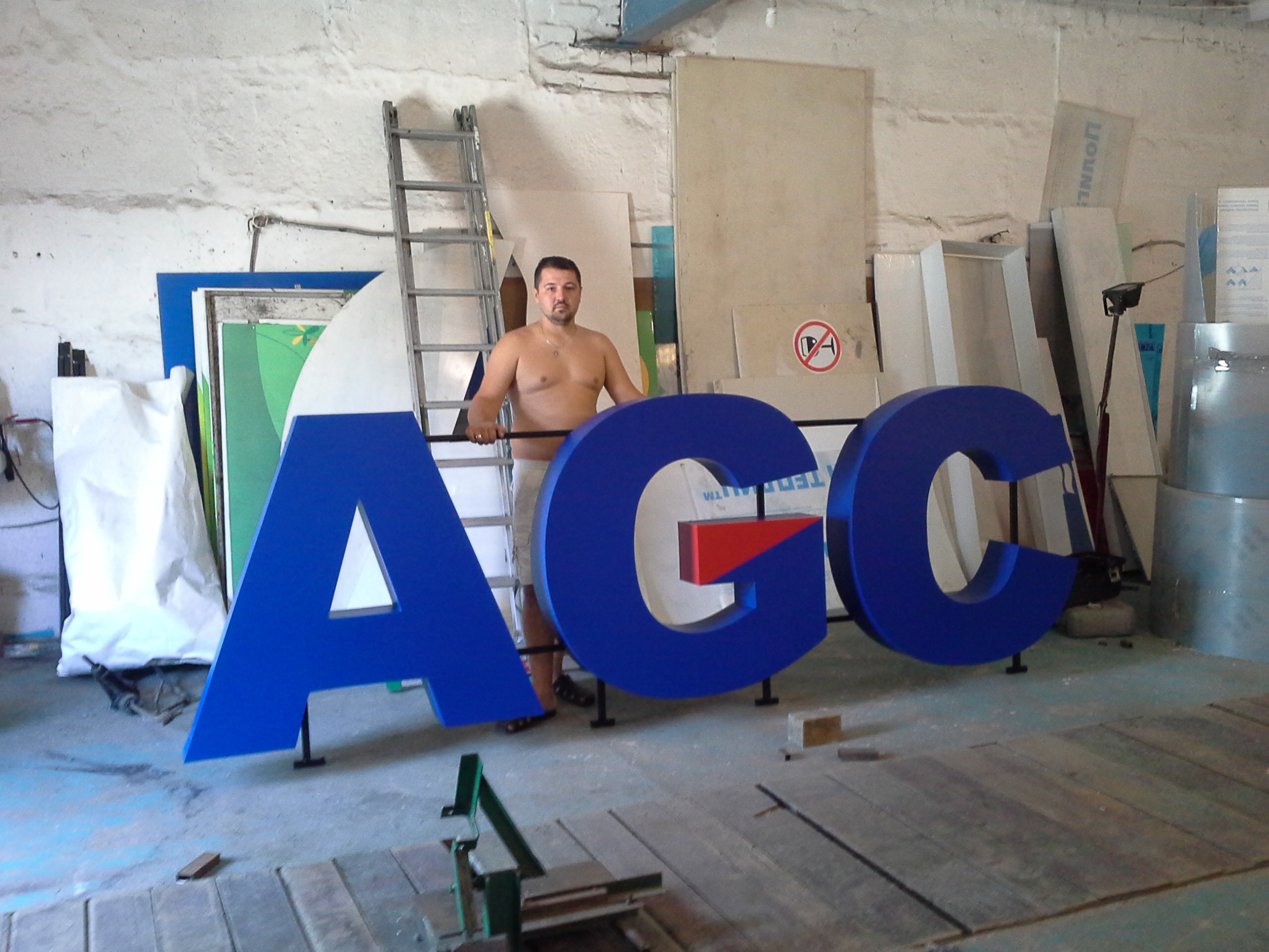

Лицевую часть режу из молочного акрила 3мм лазером (лень фрезеровать), боковую часть из ПВХ 2мм клею встык. Задник - из чего придется, но обычно ПВХ 8мм. На задник - светодиоды, есть в СимаЛэнде или Зеноне. Лицо и боковую часть затягиваю пленокой. ПВХ 2мм то же немного просвечивается, смотрится неплохо.
Извиняйте за качество, фото с телефона, фотоаппарат в Севастополь в отпуск уехал без меня, ска...
Доделаю в пятницу, сфоткаю по-лучше. Может кому и пригодится.
DSC_0000043.jpg (6459 просмотров) <a class='original' href='./download/file.php?id=54515&sid=18b161dfbfee5fb662567810221bb7d6&mode=view' target=_blank>Загрузить оригинал (65.84 КБ)</a>
DSC_0000044.jpg (6459 просмотров) <a class='original' href='./download/file.php?id=54516&sid=18b161dfbfee5fb662567810221bb7d6&mode=view' target=_blank>Загрузить оригинал (65.68 КБ)</a>
DSC_0000045.jpg (6459 просмотров) <a class='original' href='./download/file.php?id=54517&sid=18b161dfbfee5fb662567810221bb7d6&mode=view' target=_blank>Загрузить оригинал (62.4 КБ)</a>

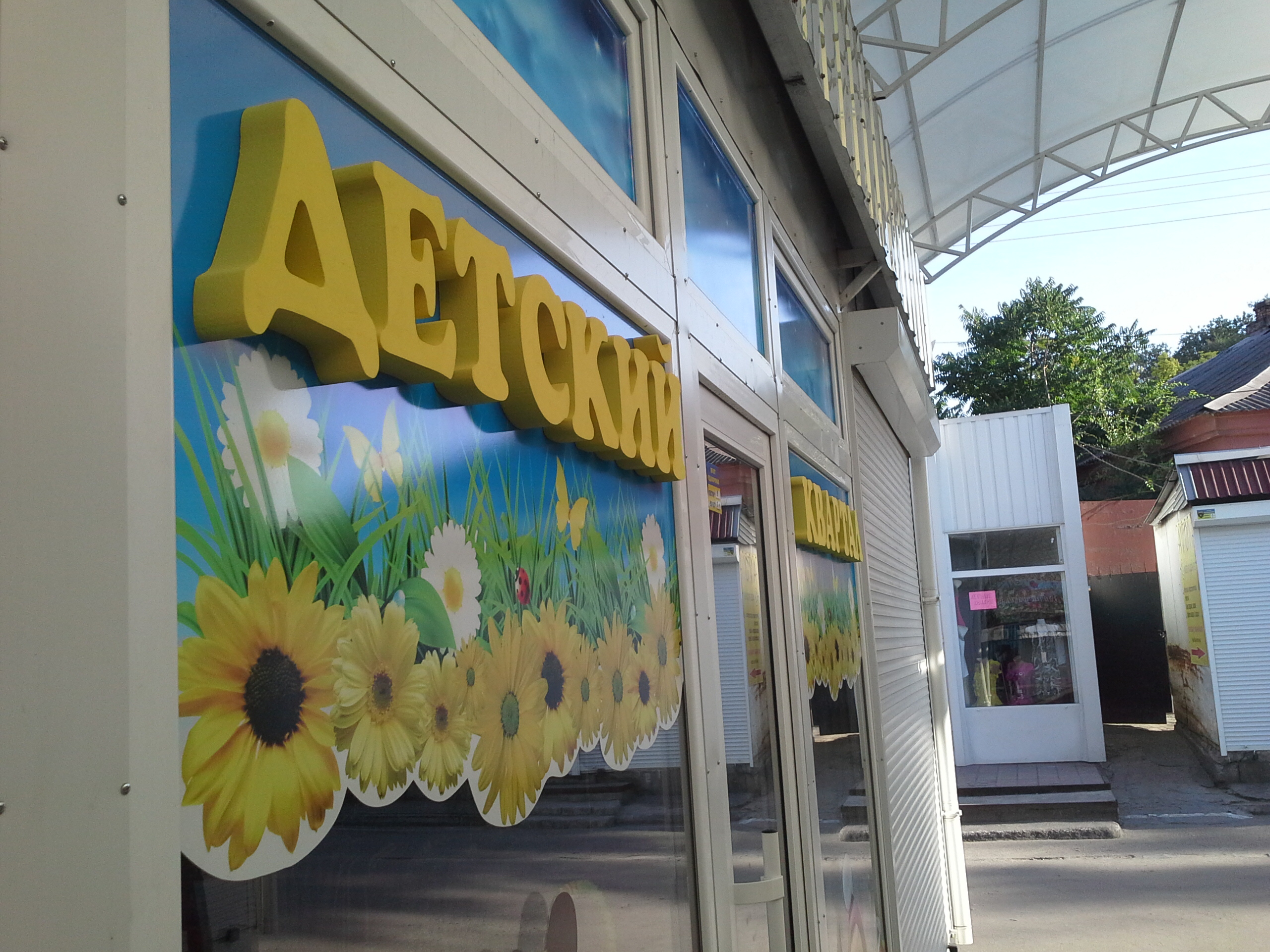

Кафе Вьет_ для_Конг.jpg (6375 просмотров) <a class='original' href='./download/file.php?id=55576&sid=18b161dfbfee5fb662567810221bb7d6&mode=view' target=_blank>Загрузить оригинал (1.26 МБ)</a>

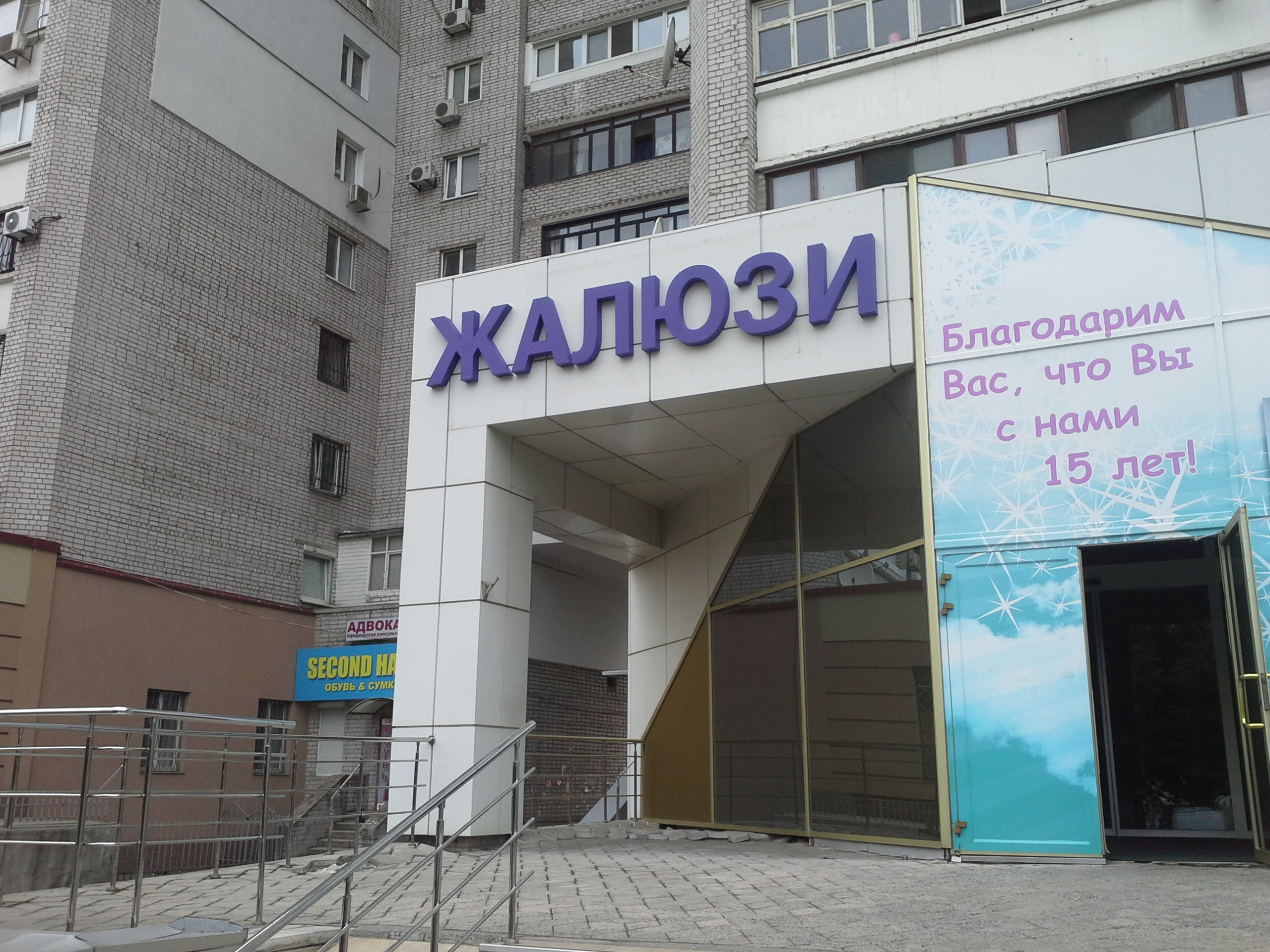

Очень круто коллеги что у нас на форуме столько рекламщиков. Может нам стоит тему сделать для рекламщиков, будем там опытом делится?

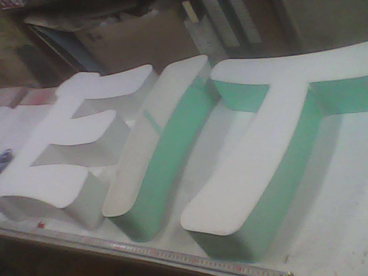

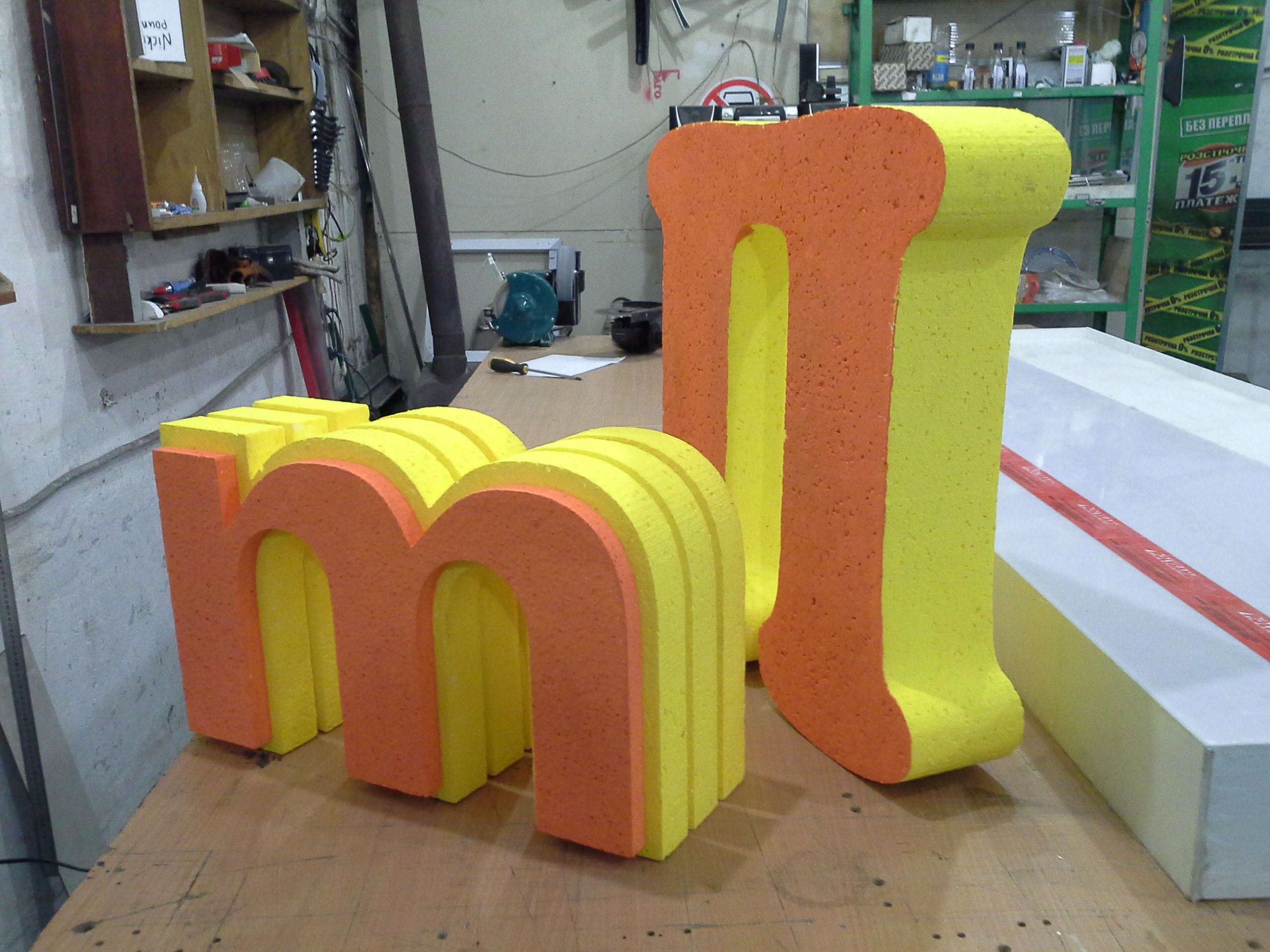

Я буквы делаю по разному, всё зависит от задачи и бюджета. Самым дешевым материалом нам служит экструдированный пенополистирол (пенопласт без шариков), также делаем из ПВХ, Акрила. Для начала надо определится какие буквы будут световые или нет.
Вот для интереса несколько фоток.
20140723_182859.jpg (6295 просмотров) <a class='original' href='./download/file.php?id=55602&sid=18b161dfbfee5fb662567810221bb7d6&mode=view' target=_blank>Загрузить оригинал (1.63 МБ)</a>
20140915_171804.jpg (6295 просмотров) <a class='original' href='./download/file.php?id=55603&sid=18b161dfbfee5fb662567810221bb7d6&mode=view' target=_blank>Загрузить оригинал (898.39 КБ)</a>
20150625_155214.jpg (6295 просмотров) <a class='original' href='./download/file.php?id=55604&sid=18b161dfbfee5fb662567810221bb7d6&mode=view' target=_blank>Загрузить оригинал (1.24 МБ)</a>
Фото-0021 (2).jpg (6295 просмотров) <a class='original' href='./download/file.php?id=55605&sid=18b161dfbfee5fb662567810221bb7d6&mode=view' target=_blank>Загрузить оригинал (249.35 КБ)</a>
20140816_114857.jpg (6295 просмотров) <a class='original' href='./download/file.php?id=55606&sid=18b161dfbfee5fb662567810221bb7d6&mode=view' target=_blank>Загрузить оригинал (1.28 МБ)</a>
20140405_150438.jpg (6295 просмотров) <a class='original' href='./download/file.php?id=55607&sid=18b161dfbfee5fb662567810221bb7d6&mode=view' target=_blank>Загрузить оригинал (1.36 МБ)</a>
20140721_111021.jpg (6295 просмотров) <a class='original' href='./download/file.php?id=55608&sid=18b161dfbfee5fb662567810221bb7d6&mode=view' target=_blank>Загрузить оригинал (1.21 МБ)</a>
20140729_174947.jpg (6295 просмотров) <a class='original' href='./download/file.php?id=55609&sid=18b161dfbfee5fb662567810221bb7d6&mode=view' target=_blank>Загрузить оригинал (1.48 МБ)</a>

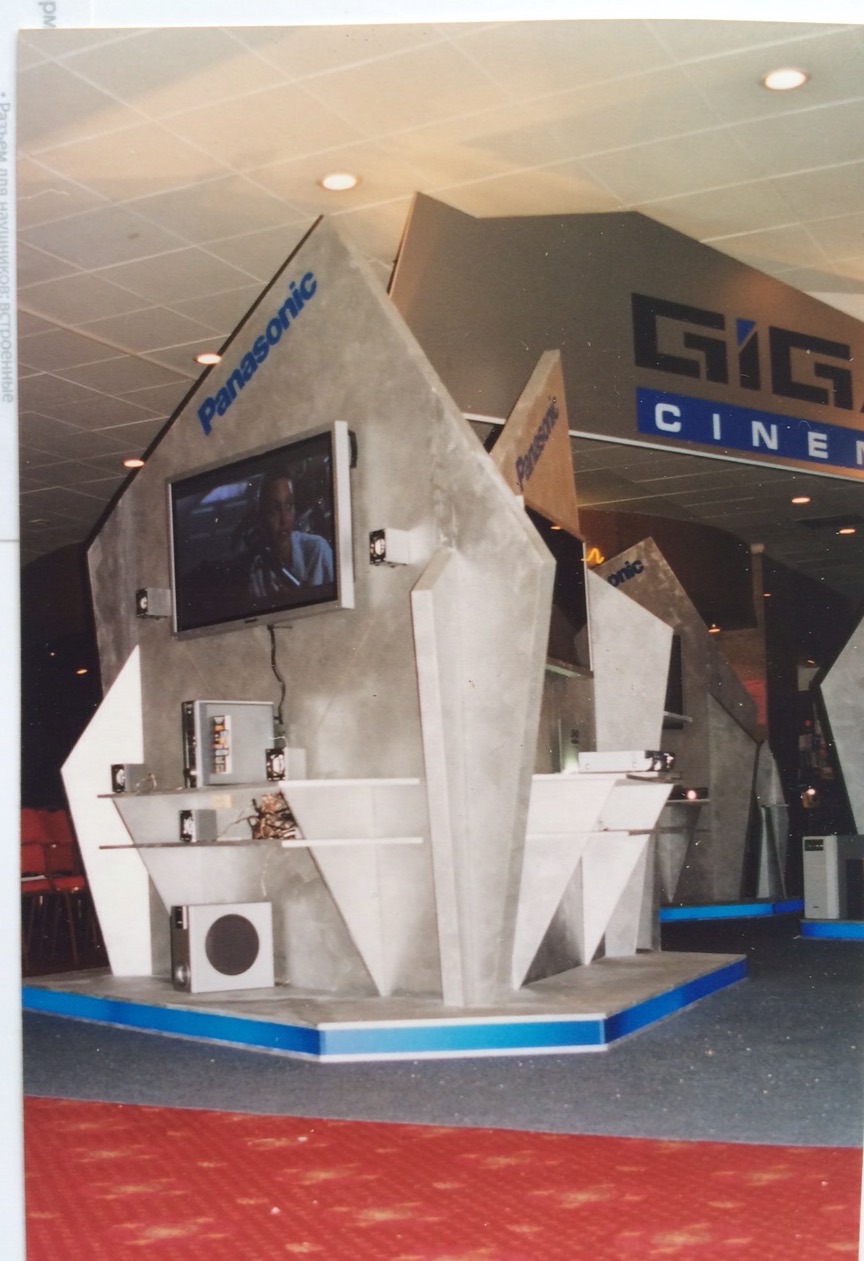

Был заказ, резала из фанеры 20 и перед и задник , но чаще всего это композит а сверху пленка, акрил и пластик (это чудо материал так как режется очень легко и чисто даже новичок справится)

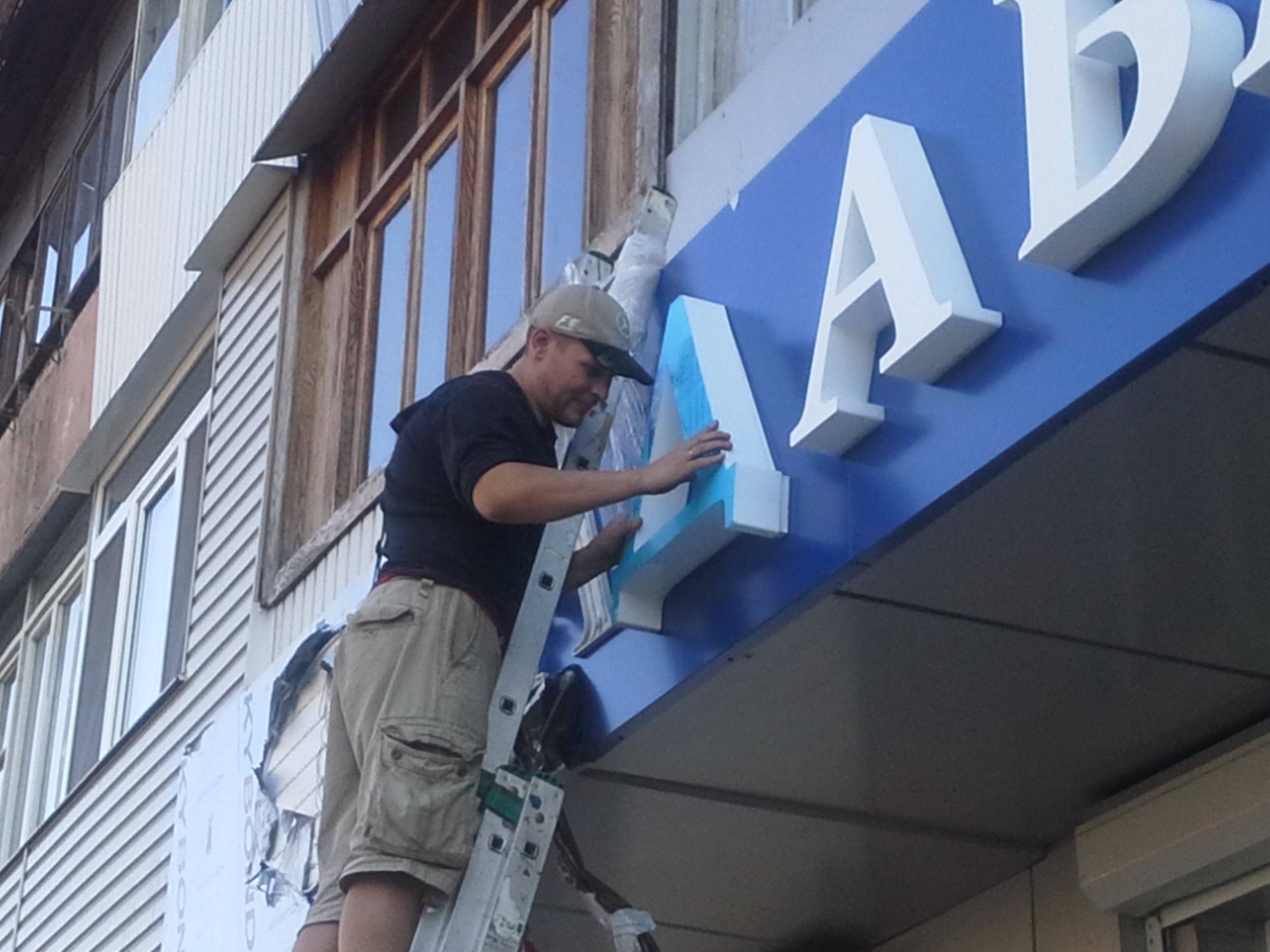

Покажу и я, что давненько делал. Цифры раньше не было, переснял на телефон. Чпу, светодиодных ламп тоже не было, всё ручками делал. Сперва шаблон из оргалита, после ручным фрезером . :)
image.jpg (6255 просмотров) <a class='original' href='./download/file.php?id=55617&sid=18b161dfbfee5fb662567810221bb7d6&mode=view' target=_blank>Загрузить оригинал (230.05 КБ)</a>
image.jpg (6255 просмотров) <a class='original' href='./download/file.php?id=55618&sid=18b161dfbfee5fb662567810221bb7d6&mode=view' target=_blank>Загрузить оригинал (294.74 КБ)</a>
image.jpg (6255 просмотров) <a class='original' href='./download/file.php?id=55619&sid=18b161dfbfee5fb662567810221bb7d6&mode=view' target=_blank>Загрузить оригинал (227.47 КБ)</a>
Буквы из ПВХ (6255 просмотров) <a class='original' href='./download/file.php?id=55620&sid=18b161dfbfee5fb662567810221bb7d6&mode=view' target=_blank>Загрузить оригинал (260.1 КБ)</a>
Буквы из ПВХ
Нержавейка (6255 просмотров) <a class='original' href='./download/file.php?id=55621&sid=18b161dfbfee5fb662567810221bb7d6&mode=view' target=_blank>Загрузить оригинал (193.8 КБ)</a>
Нержавейка
Пенопласт, h 80см (6255 просмотров) <a class='original' href='./download/file.php?id=55622&sid=18b161dfbfee5fb662567810221bb7d6&mode=view' target=_blank>Загрузить оригинал (120.71 КБ)</a>
Пенопласт, h 80см
image.jpg (6255 просмотров) <a class='original' href='./download/file.php?id=55623&sid=18b161dfbfee5fb662567810221bb7d6&mode=view' target=_blank>Загрузить оригинал (329.32 КБ)</a>
image.jpg (6255 просмотров) <a class='original' href='./download/file.php?id=55624&sid=18b161dfbfee5fb662567810221bb7d6&mode=view' target=_blank>Загрузить оригинал (217.26 КБ)</a>
image.jpg (6255 просмотров) <a class='original' href='./download/file.php?id=55625&sid=18b161dfbfee5fb662567810221bb7d6&mode=view' target=_blank>Загрузить оригинал (297.28 КБ)</a>
банка и коробка из ПВХ, размер 100см (6255 просмотров) <a class='original' href='./download/file.php?id=55626&sid=18b161dfbfee5fb662567810221bb7d6&mode=view' target=_blank>Загрузить оригинал (179.43 КБ)</a>
image.jpg (6255 просмотров) <a class='original' href='./download/file.php?id=55627&sid=18b161dfbfee5fb662567810221bb7d6&mode=view' target=_blank>Загрузить оригинал (226.72 КБ)</a>
image.jpg (6255 просмотров) <a class='original' href='./download/file.php?id=55628&sid=18b161dfbfee5fb662567810221bb7d6&mode=view' target=_blank>Загрузить оригинал (189.12 КБ)</a>
фонарь из ПФХ, h 90см (6255 просмотров) <a class='original' href='./download/file.php?id=55629&sid=18b161dfbfee5fb662567810221bb7d6&mode=view' target=_blank>Загрузить оригинал (192.51 КБ)</a>

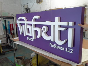

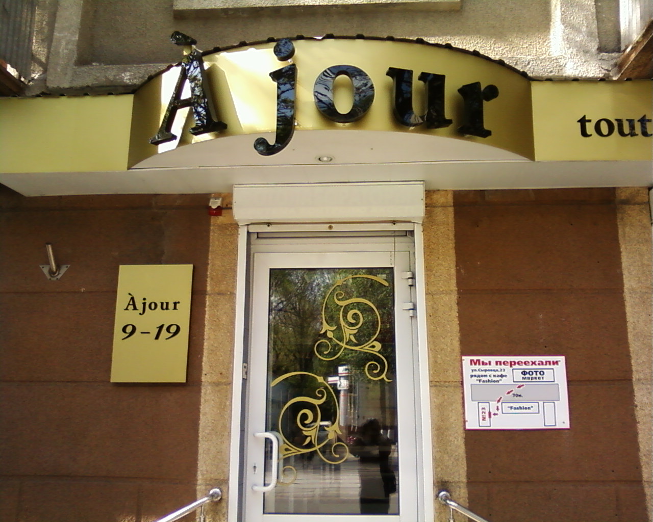

Как не надо делать рекламу.
Как ни силился прочитать, всё равно не смог. Кто такие шрифты придумал ?
Если клиенты настояли, то ладно, а так то надо дизайнеру руки оторвать за такое.
Re: Объемные буквы!
Я про A jour не понял - на большой вывеске - с пробелом. На маленькой - без.

WhiteMask
Сообщения: 196
Зарегистрирован: 28 дек 2013, 20:01
Репутация: 73
Откуда: Днепр, Украина
Re: Объемные буквы!
Сообщение WhiteMask »
Там где шрифт не понятный- это индийский шрифт, заказчик дал такой макет, читается как "Вибунти".
По ажуру тож задачу такую поставили... наверное сами туда в пробел прилепить что-то решили.
Сам за то чтоб писали нашими буквами, но сами знаете.... сейчас услуги дизайнера практически не заказывают, все умные и делают сами, или дизайнера свои. Я вообще работаю только с посредниками и с заказчиками практически не кантачу, мне так больше нравится. Агенств у нас в 3-е больше чем производственников.

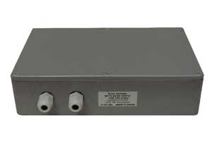

Знатоки подскажите, что используется для подсветки, к примеру, таких букв? Там типичная led лента? Где располагается трансформатор, что бы не мешать свечению? И насколько "прожорливы" такие буквы? Заранее спасибо.
