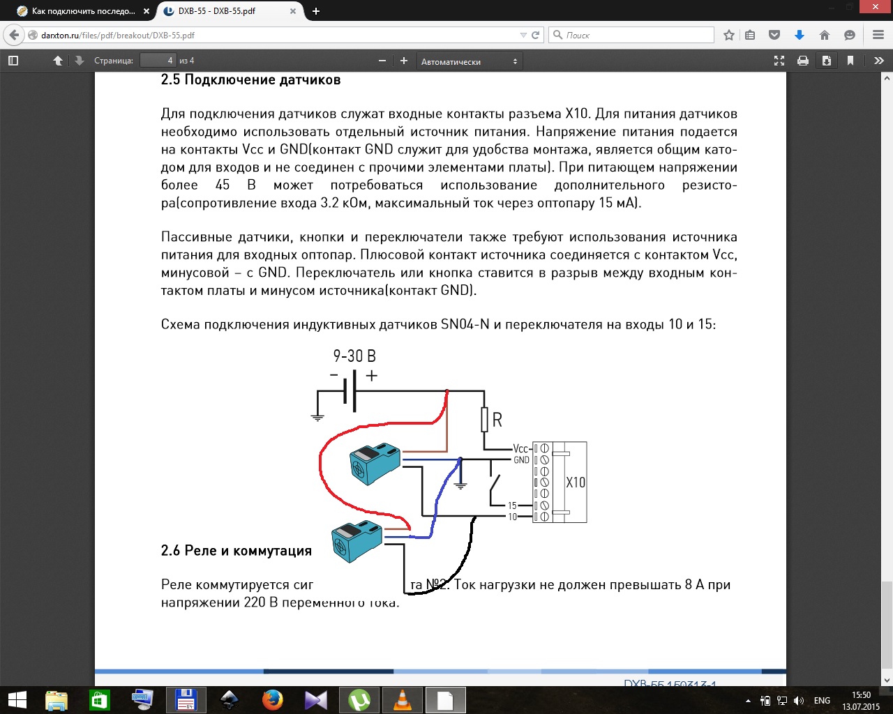

Датчики SN04-N
NPN.NO (что значит NO??) может у кого нибудь есть схема датчика, что там внутри? и как подключить несколько датчиков последовательно? Хочу просто чтоб на одну ось было по два датчика, кроме оси Z, там будет датчик длины инструмента. И вообще что то я не понял из инструкции как он работает. при срабатывании на выходе 0 или 1?

Npn транзисторный выход с открытым колектором. в активном состоянии на выходе минус.

Последвательно можно только нормально замкнутые NC включать эти паралельно попробуй. Я так понял ты хочешь на один пин все завести? Резистор на плюс для подтяжки нужен.

На пальцах. все плюсы в кучу. Минусы вкучу. Выходы вкучу.
Между выходом датчика и плюсом питания датчика (поближе к плате опторазвязки. Можно прямо в клемник) резистор 100-120 ом на каждый вольт питания датчика. Если питание датчиков берешь с отдельного блока. Тогда резистор ставится между выходом датчика и плюсом питания от платы опторазвязки. Скинь что за плата у тебя.

http://darxton.ru/catalog_item/plata-op ... ka-s-chpu/
а какой мощности резистор? датчики буду кормить тем же блоком питания что и драйвера. там есть выход 12 вольт. а саму плату +5 вольт от компа

В твоем даташите пункт 2.5 Там как раз эти датчики. Если датчики на хоум то оси должны ехать по очереди.

там не сказано как два датчика на один пин воткнуть

Так я и говорю- вкучу
Там нарисовано как подключить один. А второй паралельно.
