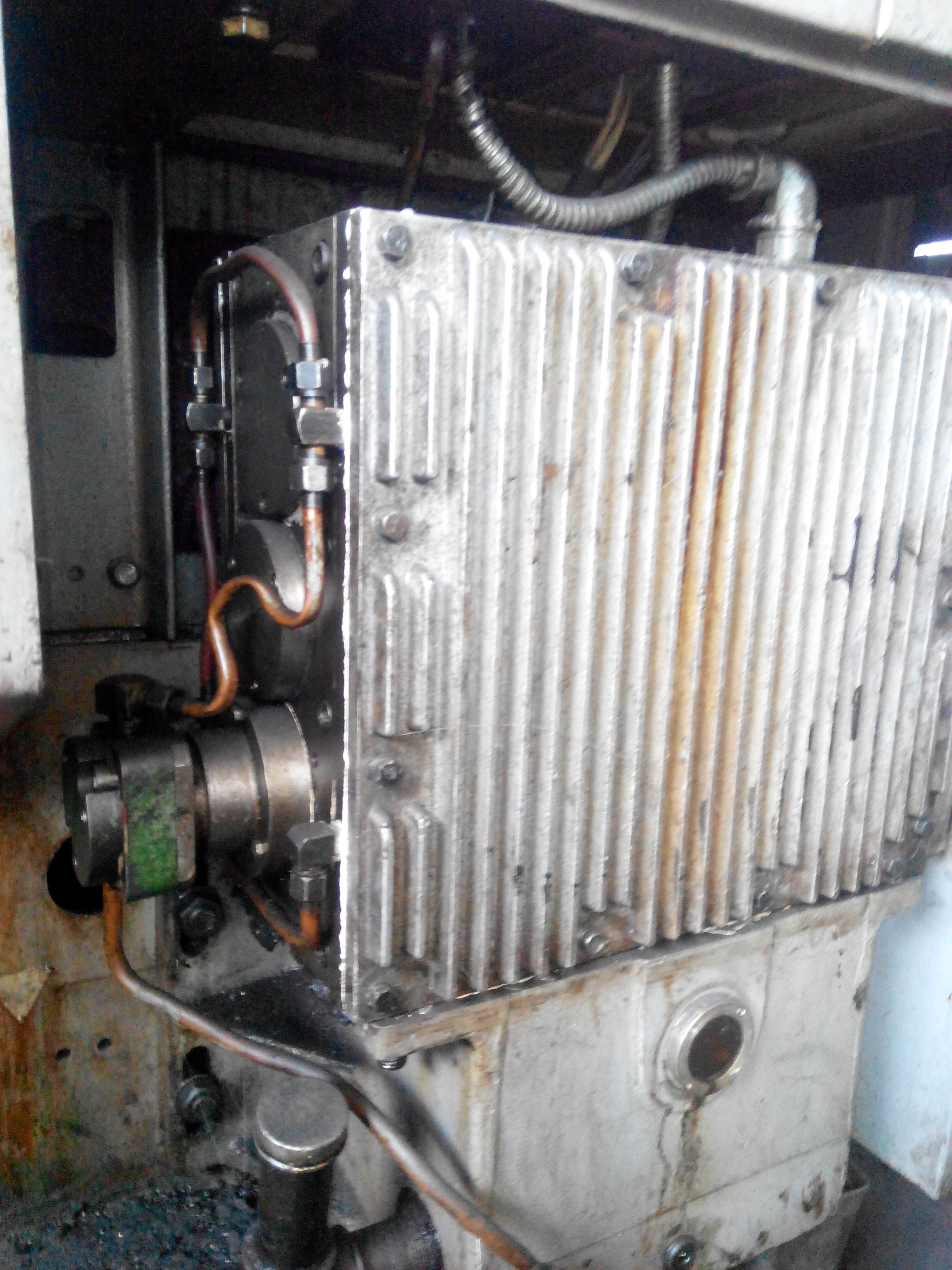

aftaev писал(а):фотки задних кожухов что под ящиками электрики находятся
не очень понял, про что речь, т е что снимать, у меня сзади снизу все открыто, примерно так -
слева край электрошкафа, дальше маслосттанция на направляющие (за ней глубже помпа)
IMG_20150520_155222.jpg (10811 просмотров) <a class='original' href='./download/file.php?id=53895&mode=view' target=_blank>Загрузить оригинал (1.13 МБ)</a>
потом ничего - просто поддон на полу
IMG_20150520_155231.jpg (10811 просмотров) <a class='original' href='./download/file.php?id=53896&mode=view' target=_blank>Загрузить оригинал (1.13 МБ)</a>
справа АКС (под радиатором) со своей маслостанцией внизу
IMG_20150520_155242.jpg (10811 просмотров) <a class='original' href='./download/file.php?id=53897&mode=view' target=_blank>Загрузить оригинал (1.08 МБ)</a>
Re: ЧПУ на 16К20Т1
Добавлено: 11 июл 2015, 10:12
Alex63 писал(а):у меня сзади снизу все открыто
У тебя вообще нет этих кожухов, видимо были потеряны еще до тебя или просто забыли отдать.

Predator писал(а):У тебя вообще нет этих кожухов, видимо были потеряны еще до тебя или просто забыли отдать.
Эээ, возможно, я не прав. У меня в углу цеха лежит кучка железа к станку - защита, ее рельсы, и масса каких то кожухов... просто с ними как перевезли станок еще не разбирался - так и лежат в углу :oops:
В понедельник посмотрю и сфотографирую, может, что и окажется полезным.
Re: ЧПУ на 16К20Т1
Добавлено: 11 июл 2015, 10:27
Либо это фотка не Alex63, либо есть кожуха, либо одно из трех :)
