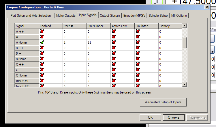

Станок 3-х осевой. портал двигают два шаговых двигателя, на каждом свой концевик. Если в Mach3 привязываю один из двигателей (ось А) к другому (осьХ) то они паркуются по одному датчику оси Х. А мне бы хотелось чтоб каждый из двигателей парковался по своему датчику. Это необходимо чтоб при потере шага (не дай бог) одного из двигателей портал при парковке выравнивался. Это возможно? За ранее благодарен за любой совет.

вообще из вроде три, но как я понял оси Z и Y можно посадить на один пин, а Х и A на два оставшихся. Я так делал, Z и Y нормально отрабатываю, а Х и A только по датчику Х.

sashka174 писал(а):да
Так в чем трудности. Ставь концевик. и прописывай в настройках.
типа как у меня
Screenshot - 02.07.2015 , 12_55_40.png (5740 просмотров) <a class='original' href='./download/file.php?id=53329&mode=view' target=_blank>Загрузить оригинал (26.94 КБ)</a>
Screenshot - 02.07.2015 , 12_55_58.png (5740 просмотров) <a class='original' href='./download/file.php?id=53330&mode=view' target=_blank>Загрузить оригинал (26.49 КБ)</a>
Screenshot - 02.07.2015 , 12_56_08.png (5740 просмотров) <a class='original' href='./download/file.php?id=53331&mode=view' target=_blank>Загрузить оригинал (28.29 КБ)</a>
Ось А не забываем ставить подчиненной
Screenshot - 02.07.2015 , 12_56_35.png (5740 просмотров) <a class='original' href='./download/file.php?id=53332&mode=view' target=_blank>Загрузить оригинал (11.8 КБ)</a>

У тебя 4 входа, а у меня 3... За совет спасибо.
Re: Помогите настроить два концевых датчика на одной оси
Добавлено: 02 июл 2015, 13:15
sashka174 писал(а):У тебя 4 входа, а у меня 3... За совет спасибо.
У меня Е стоп не подключен. мне оно без надобности. Выкинь свою красную кнопку и у тебя 4 входа будет
А вообще входов 5. Пин 10, 11, 12, 13, 15
