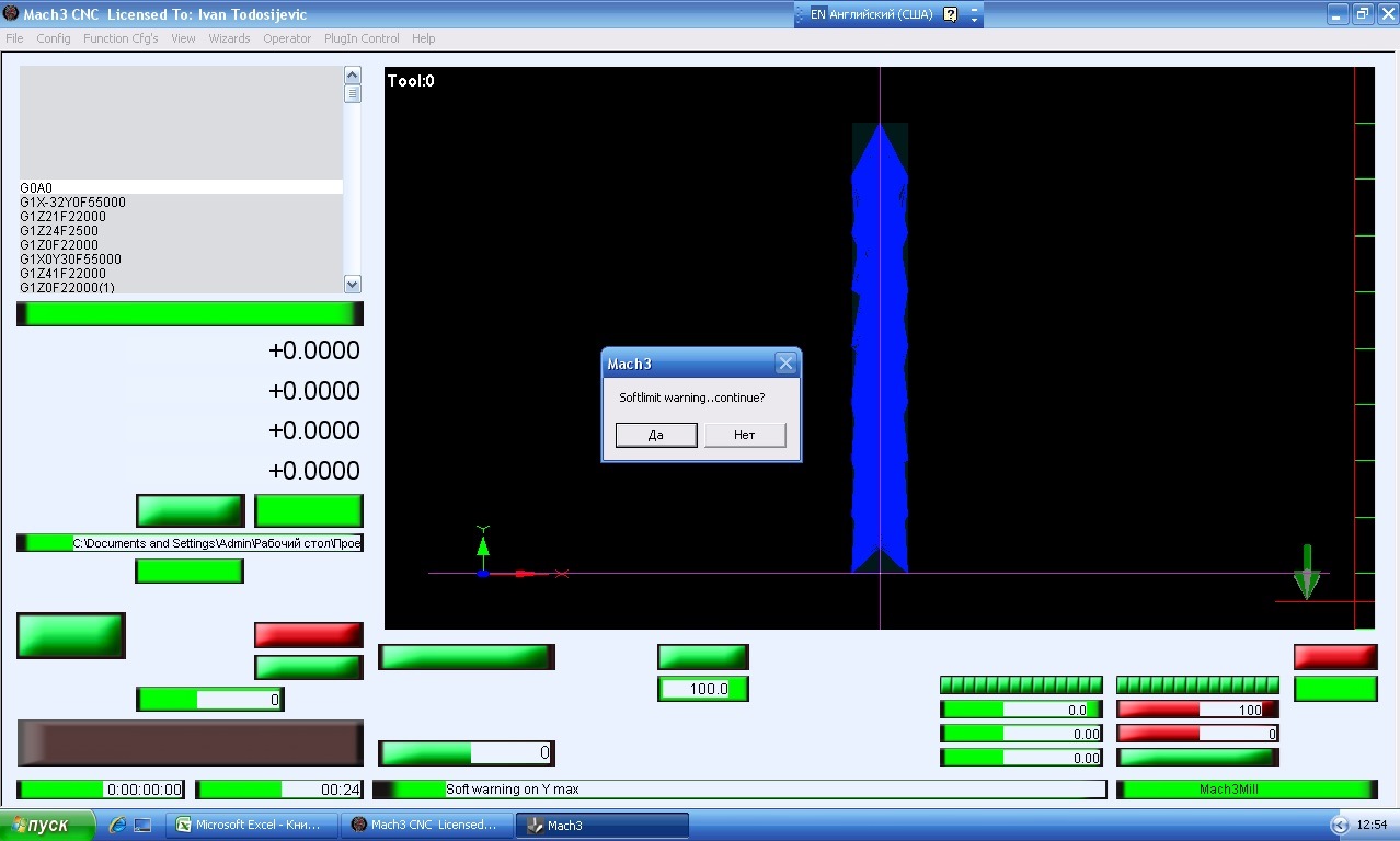

Добрый день, ни как не могу устранить проблему со стабильным движением по оси Х, если раньше съезжала по чуть чуть – незаметно глазу, то теперь работает… работает и тррр… - сбой по этой оси. Пока переделываю механику (жду заказа деталей) появились сомнения в правильности выбора источника питания…Вот моя система на рисунке
Может NES-100-24 слаб для моей системы и я не учел токи удержания? (к стати каких они размеров подскажите?) Или если будет сбой в питании контроллера Мач остановиться?

artclonic писал(а): работает и тррр… - сбой по этой оси
тррр - это пропуск шагов - ось либо "клина ловит", либо скорость шаговика превысила его "приемистость"(на шаговик пришли импульсы с бОльшей частотой, чем может переварить шаговик при данных вольтах/амперах).

Если будет сбой в контроллере, мач не остановится. Он вообще не знает ничего о внешнем мире.
Ток удержания шд такой же, как и рабочий. Или может быть ниже.

Т.е. Питание вряд ли может повлиять на "тррр" Да? При том, что перед "Трр" ось делает тысячи движений туда - сюда и все нормально, сбоев нет. Все передачи на ремнях.Тоже склоняюсь к клину в самодельных роликах для ремней. Поэтому заказал стандартные.
Помимо этого у меня на каждую передачу (кроме Z) еще дополнительные 4 ролика помимо ролика на приводном ремне. По периметру передачи натянут "холостой ремень, для синхронного перемещения противоположного конца балок.Вот они тоже могут заклинивать..

artclonic писал(а):Т.е. Питание вряд ли может повлиять на "тррр" Да? При том, что перед "Трр" ось делает тысячи движений туда - сюда и все нормально, сбоев нет.
тррр может случиться из за подтормаживания компьютера - сигнал пропал на доли секунды, мотор вынужден мгновенно остановиться, а потом, при возобновлении сигнала - с места рвануть на рабочей скорости.

michael-yurov писал(а):тррр может случиться из за подтормаживания компьютера - сигнал пропал на доли секунды, мотор вынужден мгновенно остановиться, а потом, при возобновлении сигнала - с места рвануть на рабочей скорости.
Как это проверить и отсечь?
И еще подтормаживание отражалось бы и на других осях! А проблема только с одной! Как минимум две другие оси двигаются не менее интенсивно...
Наверстываем... в электронике...
Re: Сбой по одной оси! Может питание?
artclonic писал(а):Как это проверить и отсечь?
На слух. По большому счету больше никак не обнаружить.
Даже осциллографом не заметить, т.к. такие проблемы происходят не часто.
Можно попытаться обращать внимание на то, что в этот момент мог делать компьютер.
Есть в каталоге Mach3 программка, вроде бы drivertest.exe или что-то в этом духе - показывает равномерность генерации сигнала с LPT.
А отсечь...
Либо оптимизирвоать работу компьютера так, чтобы он никогда ни над чем не задумывался,
либо использовать электронику станка поприличнее.
Кстати, еще неплохой вариант использовать, например, TurboCNC под DOS.

michael-yurov писал(а):Либо оптимизирвоать работу компьютера так, чтобы он никогда ни над чем не задумывался,
Оставить на компьютере - только мач? все по удалять? Вроде и так кроме офиса, МТС коннект, Тим Вьювера больше ни чего нет.Соответственно и интернета...

artclonic писал(а): МТС коннект, Тим Вьювера больше ни чего нет.Соответственно и интернета...
Шутниг :) сносить всё напрочь! Особенно свисток от МТСа и Тимвьювер.

Интересно , а сть спец компьютеры заточенные под работу только ЛПТ? Под мач? Есть смысл покупать?
Офис не могу снести -там ексель и блокнот с помощью их я формирую УП...

Более кривой софт, чем у МТСовского модема, еще поискать надо.
Ну и michael-yurov, по природной скромности даже не намекнул на StepMaster. А он против неравномерности очень даже помогает :)

Тормозит, чаще всего виндоус при работе с жеским диском - какое нибудь обслуживание компьютера запустит, или обновление, или дефрагментацию.
Хорошо, когда оперативной памяти достаточно (хотя бы 2 ГБ).
Может подвиснуть в момент попытки получить или отправить данные по локальной сети, или по интернету.
Если УП большая - может подтормаживать в моменты перерисовки траектории на экране (ее можно отключить при желании, или сдвинуть за границы окна).
Еще частая проблема - арткам на управляющем компьюьере - он вообще время от времени по LPT порту ключ защиты пытается опрашивать.

artclonic писал(а):контроллер, только без драйверов на каналах?
"Контроллер" - это ваш компьютер. А "СтепМастеР" - плата распределения сигналов(ЛПТ), со своим "сглаживающим фильтром" и небольшим буфером импульсов(если мне память не врёт).

michael-yurov писал(а):Если УП большая - может подтормаживать в моменты перерисовки траектории на экране (ее можно отключить при желании, или сдвинуть за границы окна).
Большая - работает двое суток непрерывно!
В моем скринсете есть кнопка отключения перерисовки траектории.
А в стандартном - проще всего сдвинуть траекторию мышкой за край экрана - помогает.
