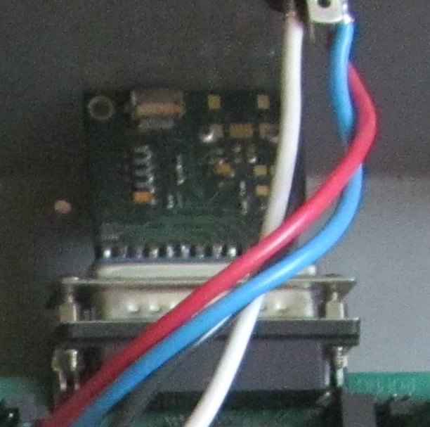

Есть станок для резки пенопласта ФРП, стал глючить. Производитель говорит что надо менять плату управления. Но на плате затерты все надписи.

Это плата от purelogic на микросхемах TB6560.

Симптомы: может нормально работать, потом двигатели перестают работать. Или не включается нагрев струны, хотя двигатели работают.

Draco писал(а):поближе
Это скорее всего usb-lpt

Demetrius писал(а):Это скорее всего usb-lpt
да, похоже на него, красным обвел где судя по пайке, с обратной стороны USB разьем.
а вот зелененьким обвел то что не понятно, что это

Заземление есть. Это USB разъем. Стал глючить, разобрал не работал вентилятор. Сейчас нормально крутится, но глюки есть. Вентилятор был не на плате, а на контролере регулирующем нагрев струны.
