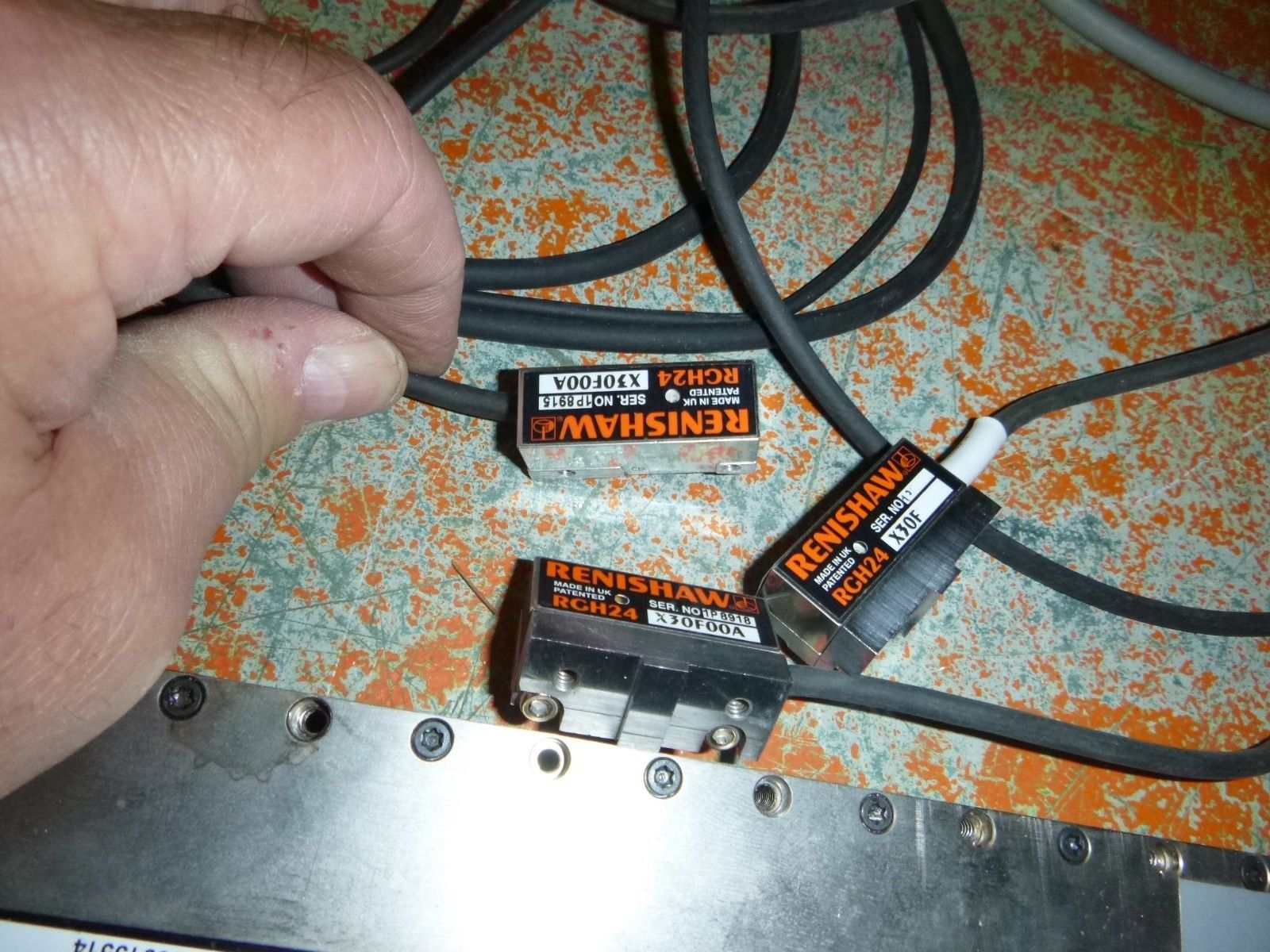

Купил таким комплектом. Получается одна плата Дельты стоит дороже целого комплекта :hehehe:
07.png (11739 просмотров) <a class='original' href='./download/file.php?id=50311&mode=view' target=_blank>Загрузить оригинал (568.55 КБ)</a>
Фотки выкладывал здесь Re: Что я урвал, хвастаемся покупками, завидуем и облизываем #2044
А эти фотки с евау
01.JPG (11739 просмотров) <a class='original' href='./download/file.php?id=50312&mode=view' target=_blank>Загрузить оригинал (333.7 КБ)</a>
02.JPG (11739 просмотров) <a class='original' href='./download/file.php?id=50313&mode=view' target=_blank>Загрузить оригинал (171.87 КБ)</a>
03.JPG (11739 просмотров) <a class='original' href='./download/file.php?id=50314&mode=view' target=_blank>Загрузить оригинал (345.09 КБ)</a>
04.JPG (11739 просмотров) <a class='original' href='./download/file.php?id=50315&mode=view' target=_blank>Загрузить оригинал (295.89 КБ)</a>
05.JPG (11739 просмотров) <a class='original' href='./download/file.php?id=50316&mode=view' target=_blank>Загрузить оригинал (306.48 КБ)</a>
