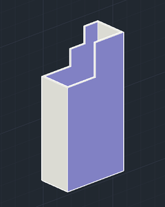

Дано:
4-х осевой чпу плазменной резки.
Навыки работы AutoCAD Kompas Siemens NX ( CAM модуль для меня новый )
Профильные и круглые трубы
Mach3
Чего не хватает:
Нет CAM программы.
Что выбрать, если стоит задача резки профильных труб из 3D модели.
Прошу дать ответ по примеру.
Есть чертеж ( как на скрине ), какой выбрать софт и почему, который хавает 3D и подготовит все нужное для Mach3.
Или если это невозможно подскажите обходной путь.
P.S. Приветствуется любой опыт и секреты плазменной резки профилей, да и вообще чего угодно.

Ну с круглыми проблем обычно нет - сверни плоскость в трубочку и режь на обычном трёхосевом с повороткой.
А вот чтобы резать прямоугольные профили нужно чтобы станок умел довольно быстро поворачивать профиль другой стороной с одновременным перемещением головы, иначе плазма за время поворота "распахает" весь угол... Если станок так не умеет, тогда всё равно придётся гасить дугу на время поворота, а раз так то УП можно просто "склеить" из отдельных частей для каждой поверхности.

Русским языком все равно приходим к развертке.
Труба зажата в патроне и вращается вокруг своей оси.
На голове стоит омический датчик и полностью подстраивается по координате Z.
Могу ли я обойтись встроенным LazyCAM или надо искать что то более серьезное, так же рассматриваю ProNEST как вариант.
Главная цель сократить время подстройки настройки до минимума не потеряв качество и точность.

dunlopss писал(а):На голове стоит омический датчик и полностью подстраивается по координате Z.
И по краям профиля с плоскими поверхностями получаются косые резы, ибо в эти моменты плоскость профиля будет не перпендикулярна горелке.

Какой софт посоветуете ?
С ArtCAM не сильно подружился, фреза очень серьезно сделана в семене.
А для плазмы пробую ProNEST

FLUKE
Сообщения: 832
Репутация: 187
Откуда: Смоленск
Re: Нужна помощь (плазма)
Сообщение FLUKE »
Как вариант SheeCam с плагином pipe cutting.
https://youtu.be/D-BuRLhfLvk
