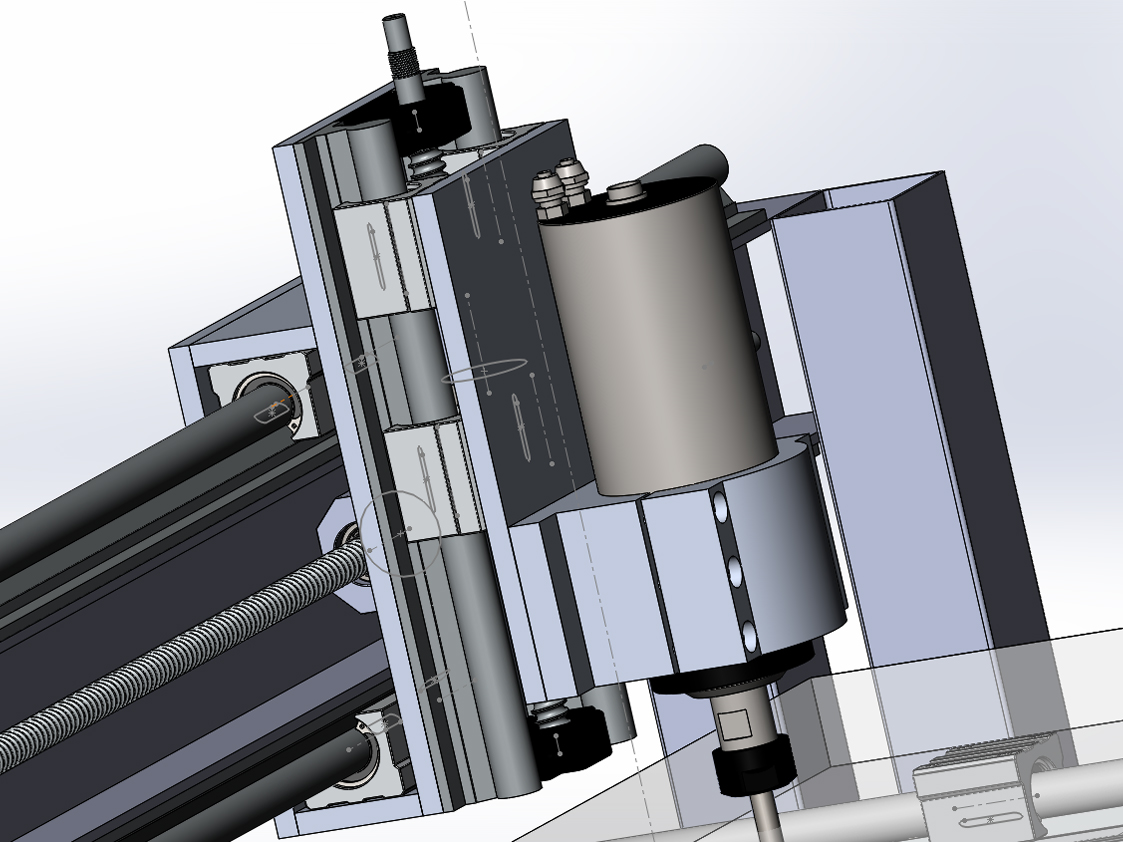

klbng
Есть идея собрать невысокобюджетный станок из китайских запчастей с алиекспресса. Моторы нема23-28кг/с, шпиндель 2.2КВт ЕР20 с водяным охлаждением, ШВП 1605, рельсы SBR20. Пока ориентируемся на металлопрофиль 60х60х2мм. Набросок в солиде в приложенных скринах. Длинная ось с кареткой будет внутри металлического швеллера. Допуски металлопроката нам известны, конечно, потому вопрос: имеет ли смысл использовать алюминиевый конструкционный профиль или еще что-то? При этом массу станка терять не хотелось бы, уже был опыт сборки довольно жидкого и легкого станка. Каких трудностей при сборке и в дальнейшей эксплуатации ожидать? Насколько вообще жизнеспособна наша схема? Спасибо.

alexg-nn
А стол из чего? Его не перекосит на такой длине с одним винтом ШВП в центре при обработке с краю?

klbng
alexg-nn писал(а):А стол из чего? Его не перекосит на такой длине с одним винтом ШВП в центре при обработке с краю?
Вероятнее всего - МДФ 20-30мм, может быть будет усилен металлической рамкой из профиля. Я не совсем понял, в каком именно месте его перекосит, но мысли поставить еще 2 рельсы присутствуют. Также есть мысль сместить существующие рельсы ближе к центру

alexg-nn
Про перекос - это я вот о чём. Обычно конструкции с подвижным порталом и одним центральным ШВП страдают от заклинивания, если портал достаточно широкий и резание ведётся на краю. Поэтому портал возят двумя ШВП по краям.
В вашем же случае, по идее, подвижный стол имеет большую базу для опоры, чем подвижный портал и клинить его не должно, так что это я, вероятно, погорячился :) Но прогнуться он может, так что усилить бы не мешало.
