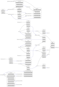

Отрисовка графа HAL через graphwiz
Пример работы скрипта:
graph1.png (3340 просмотров) <a class='original' href='./download/file.php?id=48119&sid=e9b71782c7bb56676aa290cbfa31cb81&mode=view' target=_blank>Загрузить оригинал (550.54 КБ)</a>
o.svg
(70.15 КБ) 904 скачивания
Скрипт для отрисовки дерева сигналов и компонентов HAL работающей LinuxCNC. Скрипт рисует понятное дерево компонентов и связывающих их сигналов. Показывает только присоединенные пины.
Скрипт отсюда http://wiki.linuxcnc.org/cgi-bin/wiki.p ... Web_Server.
MakeHALGraph.tar.gz
(1.94 КБ) 1119 скачиваний
Как работать:
Запускаем linuxcnc и потом
python MakeHALGraph.py  o.svg
Результат будет в o.svg
Что нужно:
sudo apt-get install graphviz python-pygraphviz
Исходники всего сервера тут:
https://github.com/MachineryScience/Rockhopper

Re: Отрисовка графа HAL через graphwiz
Nick писал(а):Скрипт рисует понятное дерево компонентов и связывающих их сигналов.
Я пробовал - бесполезная штука. Ясности не добавляет, а с большими конфигами наоборот усложняет понимание. Самое удобное - это разделение на отдельные функциональные узлы...
В аттаче граф от конфигурации sim - бегло его просмотрев стало более менее понятно, что куда идет.

Nick писал(а):только всеравно на этих графах тяжело что-то понять, особенно если hal большой...
2015 год:
Nick писал(а):В аттаче граф от конфигурации sim - бегло его просмотрев стало более менее понятно, что куда идет.
наверно дело не в графах - опыт!! :) :)
