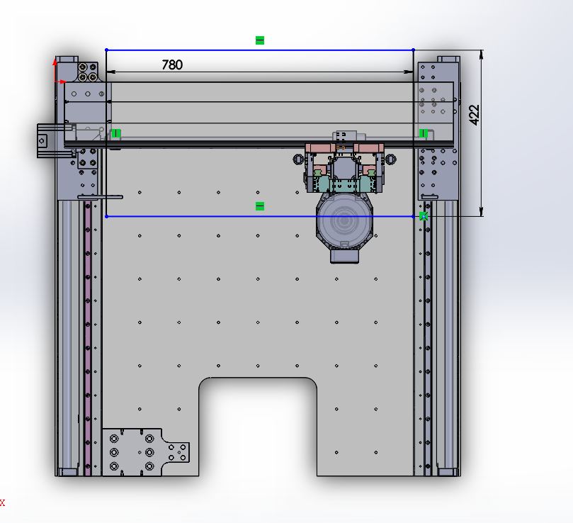

Вокруг шпинделя была нарисована вот такая конструкция станка:
weweeee.jpg (22847 просмотров) <a class='original' href='./download/file.php?id=46781&mode=view' target=_blank>Загрузить оригинал (104.9 КБ)</a>
Поле вышло 600х700х250. В основании гранитная плита в 300кг (про нее ниже), боковины - Д16, балка портала - полимергранит, остальное сталь 40Х. Ориентировочный вес станка без стола - около 550кг. На скриншоте защита напрявляек не показана, будет только по оси У.
Рельсы 20е, уже куплены хайвины, средний преднатяг, точность Н.
ШВП 20е с ДФУ гайкой, еще не куплено.
Толщина плиты по Z - 43мм, сталь.
Два цилиндра пнемоподпора по Z.
Выемка по центру в плите - обрабатывать габаритные детали, которые не лезут в габарит под балкой.
Планировались сервы 400-750Вт по кругу, но курс $ внес свои коррективы, будут пока стоять оставшиеся с другого проекта 4шт шаговые сервоприводы iES-2320 Leadshine. Потом поменяю на нормальные сервы.
Балка портала - полимер гранит, из нормального эпокса. Опыты уже поставлены, гранитная крошка+кварцевый песок +12% смолы дал великолепный результат. БАлку еще предстоит отливать.
Управление - myCNC ET-1

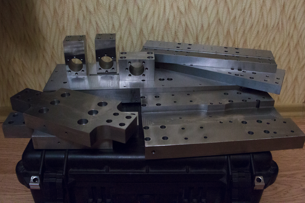

4.Отдал на фрезеровку в Липецк :hehehe: оставшиеся детальки, еще не закончили, но фото присылают исправно :lol1:
IMG-20150324-WA0000.jpg (22847 просмотров) <a class='original' href='./download/file.php?id=46786&mode=view' target=_blank>Загрузить оригинал (114.53 КБ)</a>
P_20150306_205353.jpg (22847 просмотров) <a class='original' href='./download/file.php?id=46787&mode=view' target=_blank>Загрузить оригинал (1.55 МБ)</a>

рабочая зона.JPG (22669 просмотров) <a class='original' href='./download/file.php?id=46804&mode=view' target=_blank>Загрузить оригинал (69.09 КБ)</a>
Re: Тяжелый фрезер по алюминию с подвижным порталом.600х700х
Добавлено: 29 мар 2015, 10:54
evgenyjp
skyAlex писал(а):В задней части станка, где неиспользуемое поле получается.
ага я тоже там планировал сделать, только не карусельную, а как у датрона в ящике открывающемся.
думал продолжить боковины назад, буквально сантиметров на 10-15, чтоб можно было отъехать и испоьзовать мертвую зону станка.

Приехало 60кг деталек, пока еще не все)
IMG_6621.jpg (22378 просмотров) <a class='original' href='./download/file.php?id=47508&mode=view' target=_blank>Загрузить оригинал (662.71 КБ)</a>
