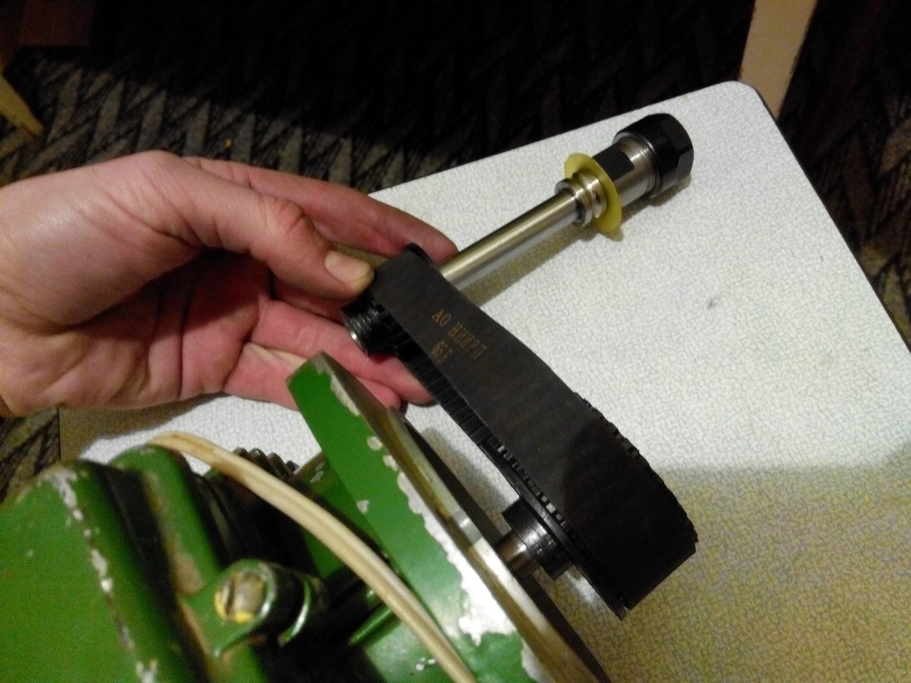

Всякими ручными граверами работать достало, а на хороший мощный шпиндель денег попросту нет. По-этому решил пойти другим путем - изготовить шпиндель самому и сделать привод от внешнего асинхронника. Минус такого решения - большой вес, малые обороты и сложности в регулировке оборотов механическим путем. Плюс - дешевизна и очень низкий уровень шума, что и сыграло решающую роль, так как станок будет работать дома. Рассчитанный момент на валу шпинделя получился где-то около 0.5-0.55 Н/м при оборотах 4770, к примеру китайский шпиндель на 1.5кВт выдает момент максимум 0,6 Н/м. Поговаривают, что высокооборотистые шпиндели на оборотах ниже 6-8 тыс. теряют момент, что мне неплохо греет душу, в смысле что ожидаю получить от своей затеи что-то толковое)
Найден в закромах асинхронник, шкивы с ремнем от проекта токарно-фрезерного ЧПУ, куплен вал с патроном ER16 и пока что пара дешевых радиально-упорных подшипников для проб. Найдена пружина от огнестрела какого-то, которую собираюсь обрезать по нужной длине и установить между шкивом и верхним подшипником, чтоб создать преднатяг. Вал пришлось немного шлифануть, так как разогретые подшипники никак не налазили. Сейчас все садится с нужным усилием. Из куска дюрали выточил втулку шпинделя.

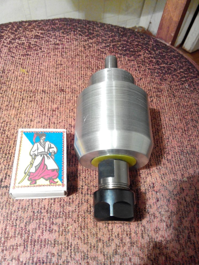

Шпиндель простой до невозможности. Выточена обычная втулка, посажены два подшипника самых дешевых радиально-упорных по схеме >--< , на другой конец вала жестко крепится шкив. А между шкивом и верхним подшипником планирую поставить пружину, которая будет постоянно тянуть вал вверх и поджимать подшипники. Так как обороты не более 5 тысяч, то особо не парился на счет каких-то специальных подшипников. Единственное что когда эти сдохнут, то поставлю более качественные. Биение пока не мерял, шпиндель хочу жестко закрепить и тогда уже замерить.
Отличное решение, особенно если действительно на 5000 оборотах не уступает китайцу.
