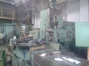

Есть горизонтально-фрезерный станок 6в443. На нем стоят по осям 3 двигателя 47мво-2ср-м. от другого станка остались привода artech sdc-1. управляются аналоговым сигналом +-7в.
Есть идея сделать на пк с mach3. только совершенно не хватает знаний в этой области) интересно узнать возможно ли будет выдавать управляющие сигналы на аналоговый выход, а контролировать по линейкам или энкодеру. в двигателях стоит тахогенератор и резольвер.
Можно ли както приладить штатный резольвер?

ily178 писал(а):интересно узнать возможно ли будет выдавать управляющие сигналы на аналоговый выход,
можно если плату КФЛОП купить (выйдет около 500$)
ily178 писал(а):Можно ли както приладить штатный резольвер?
у КФЛОПа вроде что то есть для этого. Если поставить LCNC + платы Меса мож по дешевше выйдет ;)
Сообщения: 22776
Re: Хочу переделать 6в443 под ЧПУ
ily178 писал(а):интересно узнать возможно ли будет выдавать управляющие сигналы на аналоговый выход, а контролировать по линейкам или энкодеру
В linuxcnc можно. Тебе нужен будет набор 5i25+7i77. Получишь 6 серво осей - т.е. 6 аналоговых выхода + 6 энкодеров или линеек. Только динейки должны быть с квадратурным выходом.
ily178 писал(а): в двигателях стоит тахогенератор и резольвер.
В принципе, у месы есть плата для резольверов...
А для чего он будет использоваться? Сделать отдельный ПИД для управления двигателем и отдельный для слежения по линейке?
ЗЫ зачетный станочек :good:! Как у него с механикой?
Сообщения: 34042
Nick писал(а):А для чего он будет использоваться? Сделать отдельный ПИД для управления двигателем и отдельный для слежения по линейке?
стоит там болгарский мотор со встроенным резольвером. Вот чтобы доп. энкодер не вешать, можно использовать резольвер встроенный в мотор ;)

Nick писал(а): В принципе, у месы есть плата для резольверов...
Что бы не покупать энкодер)) Задача стоит сделать как можно дешевле))
или всё же лучше будет установить энкодер?
механика на 5. такое ощущение что не работал вообще никогда))
