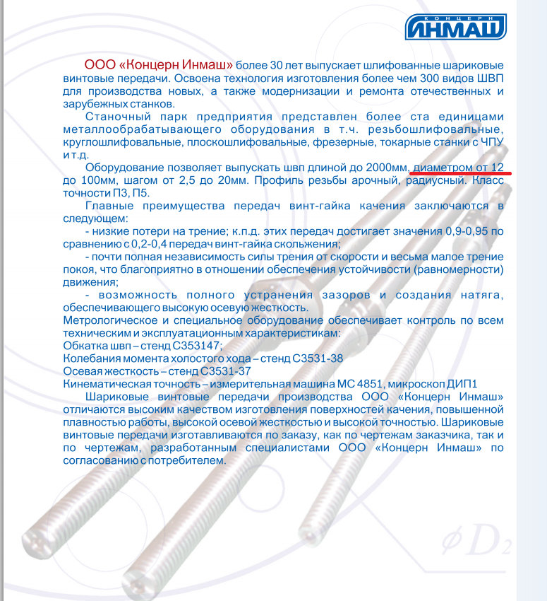

Друзья, требуется ваша помощь. Мы начинаем проектировать российский стоматологический станок, соответственно рассчитываем на государевы деньги, поэтому комплектующие должны быть по максимуму российскими. Насколько я знаю ШВП производства России есть, и неплохого качества, шпинделей и направляющих нет, только импорт. А вот то, что касается сервоприводов, безлюфтовых редукторов, электроники, это большой вопрос. Вроде они есть, но о их качестве никто особо не знает. Требуется ваша помощь в подборе действительно качественных российских комплектующих. Станок предполагается 5 осевой, поле обработки (грубо) куб 150 х 150 мм.

Zirkonmill писал(а): Насколько я знаю ШВП производства России есть
хде их делают?

конечно делают! ООО ПКФ «СТАНКОДЕТАЛЬ» www.dip300.com

http://www.inmash.info/

Re: Проектируем российский стоматологический
Сообщение tzar »
Но у них диаметр от 20 начинается.
tzar писал(а):Но у них диаметр от 20 начинается.
:rasp: сточить до нужного размера :roll:
:roll:
123.png (4225 просмотров) <a class='original' href='./download/file.php?id=43829&sid=1e8fefbd5883abc246ae9efac9b2e93f&mode=view' target=_blank>Загрузить оригинал (439.26 КБ)</a>
