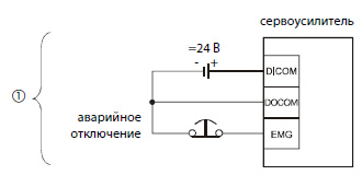

После долгих приготовлений взялся за подключение MITSUBISHI MR-J3 сразу вышла ошибка AL E6 "не подключен EMG", EMG подключен к контактам DOCOM-EMG. Вопрос - на схеме присутствует блок питания 24в, он обязателен, для корректной работы EMG?
E6.jpg (1206 просмотров) <a class='original' href='./download/file.php?id=43083&sid=85d2bd6d7a522f84fceebf29c662b8c8&mode=view' target=_blank>Загрузить оригинал (24.03 КБ)</a>
