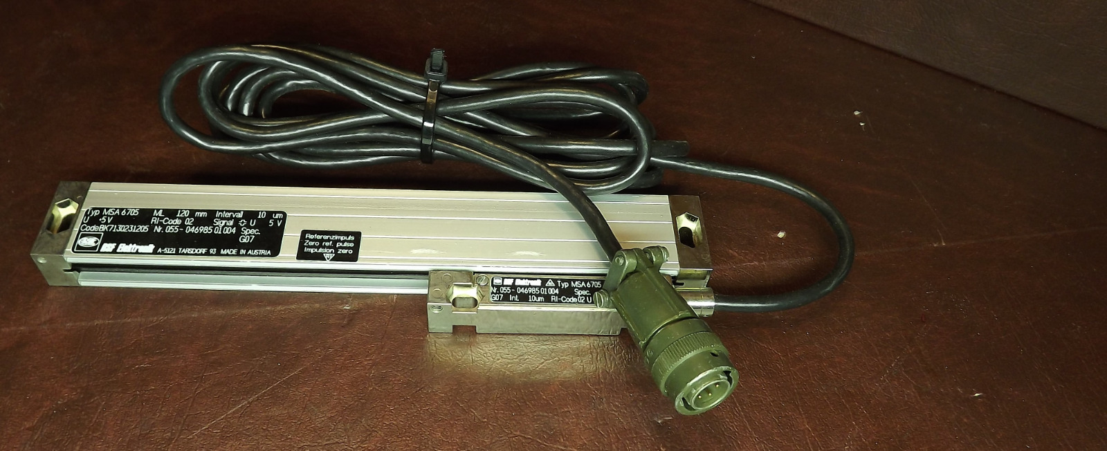

026_058.JPG (3628 просмотров) <a class='original' href='./download/file.php?id=41298&sid=98d92b9026cf3a9a1397c782a3b53e2c&mode=view' target=_blank>Загрузить оригинал (299.99 КБ)</a>
Вот на такой линейке написано Interval 10um - это ведь частота рисок ? Количество отсчетов на 1мм можно только
найдя даташит узнать, или можно как-то легко отличить ? Тип выходного сигнала поди по штекеру можно прикинуть ?

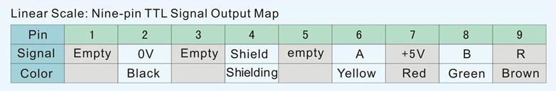

Т.е. мне нужен с 6 проводами ?
pin_definition.jpg (3571 просмотр) <a class='original' href='./download/file.php?id=41324&sid=98d92b9026cf3a9a1397c782a3b53e2c&mode=view' target=_blank>Загрузить оригинал (33.98 КБ)</a>
Этот вроде как 6-проводной как-раз, смотрю в пурелоджике схемы.

SVP писал(а):Этот вроде как 6-проводной как-раз, смотрю в пурелоджике схемы.
Да, 6-проводной, TTL, но не с диффпарами. :)

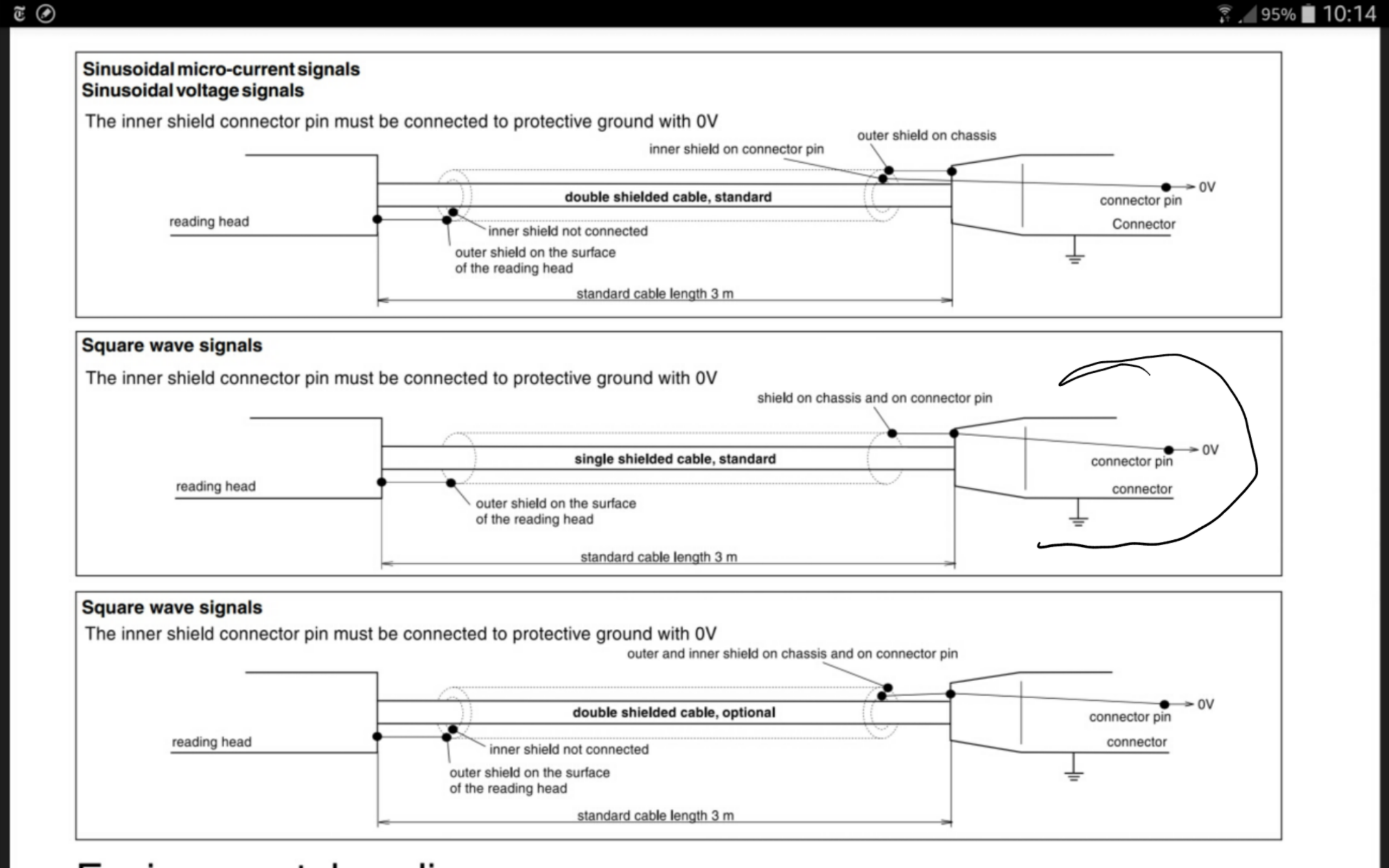

Я правильно понимаю , что экран заводят на минус питания и заземления?
2015-01-23 10.19.25.png (3513 просмотров) <a class='original' href='./download/file.php?id=41404&sid=98d92b9026cf3a9a1397c782a3b53e2c&mode=view' target=_blank>Загрузить оригинал (717.39 КБ)</a>

mhael писал(а): Потому что нет серии 67хх, есть серия MSA 670,
Да как-же мне это понять-то по маркировке было :) ?
С heidenhain подозреваю тоже надо как-то суметь цифры в буквы превратить ?
типа такого
http://www.ebay.com/itm/HEIDENHAIN-3436 ... 418ed42abc
получается DLT серия ?
ищу тут по DLT
http://www.heidenhain.us/searchresults. ... gsc.page=1
ноль эффекта
ищу тут
http://www.heidenhain.com/de_EN/php/doc ... .pdf#page=
тоже
