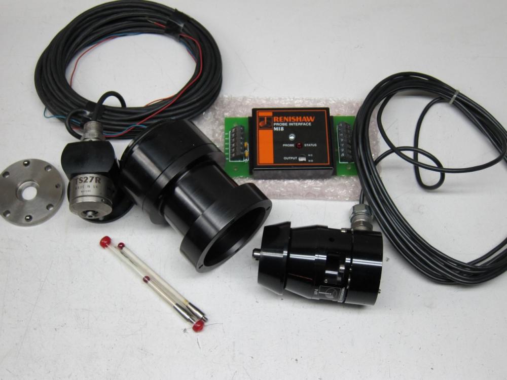

Покупал как то Renishaw TS27R
01.jpg (10623 просмотра) <a class='original' href='./download/file.php?id=40134&mode=view' target=_blank>Загрузить оригинал (71.31 КБ)</a>
Решил его прикрутить к станку. Вот только запаметовал куды нужно его к KFlop нужно прикрутить :thinking:

стандартный TTL.
Renishaw подключен через свою плату(на фото черно оранжевая) которая питается от 24в, на выходе имеет открытый коллектор. Эта плата с триггером и с фильтром каким то.
Плата Renishaw прикручена к плате опторазвязки в которой стоят на выходе 74ls245 которые выдают стандартный TTL.
Подключаю этот сигнал к LPT Мач3 его видит. Осталось сделать чтоб Kflop увидел.

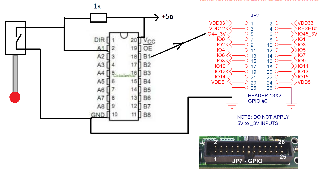

Т.е. 2 состояния: 0 и 1?
Цепляешь к любому свободному входу на порт JP7 - Digital IO.
Re: KFlop + пробник Renishaw
Добавлено: 10 янв 2015, 18:47
Подключен он у меня вроде к Kflop к JP7 - Digital IO пин 5й
Примерно так

ukr-sasha
aftaev писал(а):Подключен он у меня вроде к Kflop к JP7 - Digital IO пин 5й
Это только для 3,3В.
Тебе надо IO0-IO15.
Добавлено: 10 янв 2015, 18:58
ошибся, он на 8м пине JP7
Добавлено: 10 янв 2015, 19:36
Подключено к 8му пину IO1 Где задать его как вход?

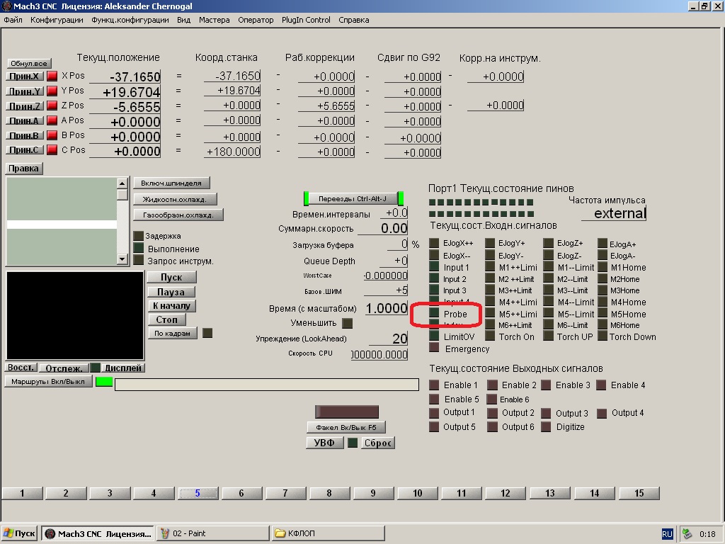

Почитал разных форумов, сказано если старая версия тос пробником работать не будет. У меня было 4.30.
Поставил KMotion Version 4.32
Или то что я пробник прикрутил, или что уже натворил, при включении станка одна ось Y сама едит рывками.
Возможно что прикрутил на канал энкодера вот сама ось едит от помех
123.png (10577 просмотров) <a class='original' href='./download/file.php?id=40155&mode=view' target=_blank>Загрузить оригинал (56.36 КБ)</a>
Пробник так же не фурычит, вроде и сделал по инструкции
http://dynomotion.com/Help/Mach3Plugin/Mach3Probe.htm
1. прописал путь
01.jpg (10577 просмотров) <a class='original' href='./download/file.php?id=40157&mode=view' target=_blank>Загрузить оригинал (116.72 КБ)</a>
2. прописал к какому биту подключен IO1 и откомпилировал файл
02.jpg (10577 просмотров) <a class='original' href='./download/file.php?id=40158&mode=view' target=_blank>Загрузить оригинал (184.58 КБ)</a>
3. Но в Маче сигнал Probe так и не заработал, зато ось Y теперь сама ездит :hehehe:
03.jpg (10577 просмотров) <a class='original' href='./download/file.php?id=40159&mode=view' target=_blank>Загрузить оригинал (211.31 КБ)</a>

Заработало
1. Перепаял на другой пин 14 IO7
В программе теперь отображается, когда срабатывает пробник
04.JPG (10565 просмотров) <a class='original' href='./download/file.php?id=40163&mode=view' target=_blank>Загрузить оригинал (72.77 КБ)</a>
2. Перестала ездить сама ось (возможно не доконца был вставлен разъем и не контачило)
3. Нужно было еще в Маче прописать пин.
05.JPG (10565 просмотров) <a class='original' href='./download/file.php?id=40164&mode=view' target=_blank>Загрузить оригинал (89.01 КБ)</a>
Мач видит теперь пробник :good:
03.jpg (10565 просмотров) <a class='original' href='./download/file.php?id=40165&mode=view' target=_blank>Загрузить оригинал (211.16 КБ)</a>
