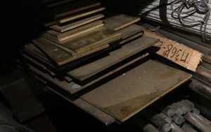

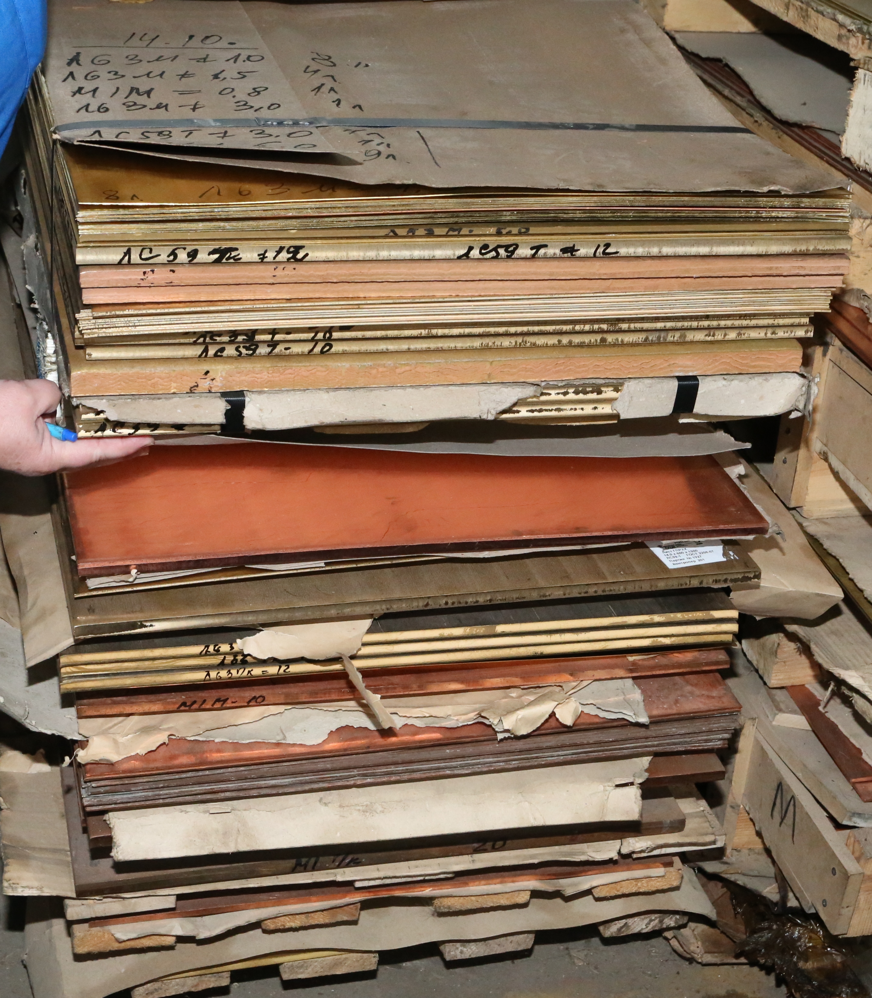

Leonid Vs
Сообщения: 1606
Репутация: 469
Откуда: г. Москва
Re: Фрезерования латуни vs алюминия... тонкости ?
Сообщение Leonid Vs »
aftaev писал(а):У них нет латуни Re: Заготовки Д16Т,В95Т1,АМГ6 и др.от 1кг из Томилино и Ижев #54 ?
Есть, но мало.
Есть полосы =5х90х1000 и 6х120х1000, марка ЛС59-1Т (твёрдая латунька, сыпучка).
Приезжайте, SVP, на склад в Томилино, в подарок по 150-200мм от этих полос отрежем. Только скажите, когда, дать команду должен.
Отрезаем от =8мм ЛС59-1 и Л63, до =40, и до =50мм (если живьём есть 50, не всегда есть). Поперёк.
Советы от "табличек" (сам не пробовал, только твёрдый материал токарил/фрезеровал).
Рекомендуют брать ЛС59-1М, т.к. не ведёт (не горбатит), обрабатывается примерно одинаково, и полируется.
Собственный опыт:
Л63--копец. В 10-15 раз токарить (Л63) и раз в 20 дольше марафет было наводить на "дембельские клёпки" (на альбом, дембеля понимают) по сравнению с Л63. (Бухта Чажма, В/Ч 63971 и В/Ч 74112).
У нас некоторые спецы МА2-1ПЧ берут под клише.
ширины 90мм и 120мм (28464 просмотра) <a class='original' href='./download/file.php?id=38749&sid=ccfcab859f8b60d8ade1789267dad54f&mode=view' target=_blank>Загрузить оригинал (623.61 КБ)</a>
ширины 90мм и 120мм
листы 600х1500мм (28464 просмотра) <a class='original' href='./download/file.php?id=38753&sid=ccfcab859f8b60d8ade1789267dad54f&mode=view' target=_blank>Загрузить оригинал (3.98 МБ)</a>
листы 600х1500мм
