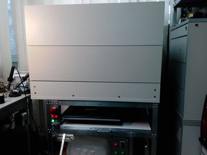

Это мой бокс, работу станка практически не слышно (кроме работ по алюминию).
IMG_20131107_175024.jpg (33376 просмотров) <a class='original' href='./download/file.php?id=37927&sid=66bdb849053b98df77b160708c64e6eb&mode=view' target=_blank>Загрузить оригинал (2.45 МБ)</a>
Поролон мало эффективен (даже бесполезен), не забывайте про статику - выбирая материал. Можно обратиться в контору «кондиционеры-вентиляция» - у них много разного материала под такие задачи (и на самокл. основе).
В боксе – должно быть как можно меньше щелей. Желательно станок развязать от бокса, а бокс от пола/стола – вспененной резиной. Вентиляция станка – «не прямыми» трубами.
IMG_20131107_141717.jpg (33373 просмотра) <a class='original' href='./download/file.php?id=37928&sid=66bdb849053b98df77b160708c64e6eb&mode=view' target=_blank>Загрузить оригинал (1.82 МБ)</a>
IMG_20131107_141812.jpg (33372 просмотра) <a class='original' href='./download/file.php?id=37929&sid=66bdb849053b98df77b160708c64e6eb&mode=view' target=_blank>Загрузить оригинал (1.88 МБ)</a>
( Я не поучаю, просто - что вспомнил рассказал)
Кстати благодарю за скинсет – очень удобен, - СПАСИБО!
