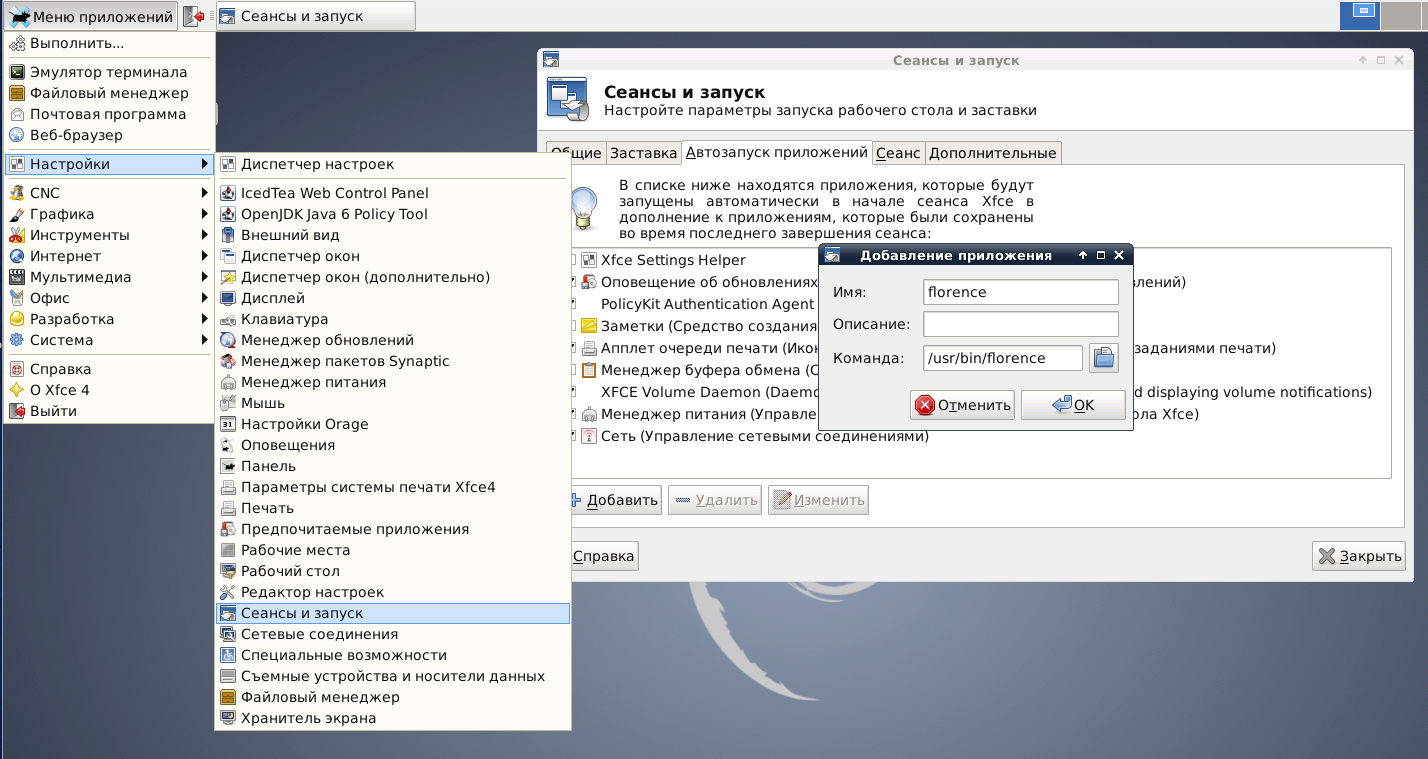

1.включаем компютер ..загружается и сразу открьйвается Linuxcnc ---автостарт ,чтоли ..как ?
2.открьйвается на вес екран Linuxcnc ,на максимизе ......на Debian Wheezy с Linuxcnc 2.6.4 не успел добьйтся..как ?
3.хочется имет екранной клавиатура в axis именно ... Как ?
...будет еще ,мьй на форуме ,да ? :D шутка ,да ,но помагайте же
Re: Axis popupkeyboard ?
1.
autologon.png (3500 просмотров) <a class='original' href='./download/file.php?id=36861&sid=315a445a05b61c64a4d02852b4fb395f&mode=view' target=_blank>Загрузить оригинал (79.88 КБ)</a>
2. Должно работать... Покажи свой ini.
3.
apt-get install florence
scrkbd.png (3500 просмотров) <a class='original' href='./download/file.php?id=36862&sid=315a445a05b61c64a4d02852b4fb395f&mode=view' target=_blank>Загрузить оригинал (361.04 КБ)</a>
dinkata писал(а):и по картинке как я понимаю ,после загрузка откроет и virtual keyboard ,да ?
Да, а в её настройках указать, чтоб запускалась в свёрнутом виде.
dinkata писал(а):аутологин справился ,как сделат автостарт моя конфигурация ?
Так-же как в п.3.
