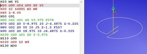

да, прикольный генератор, программу выдает в инкрементальных координатах и с компенсацией радиуса, удобно по быстрому программку стряпать если дырок несколько
пример: резьба М10, в один проход, глубина 20мм
