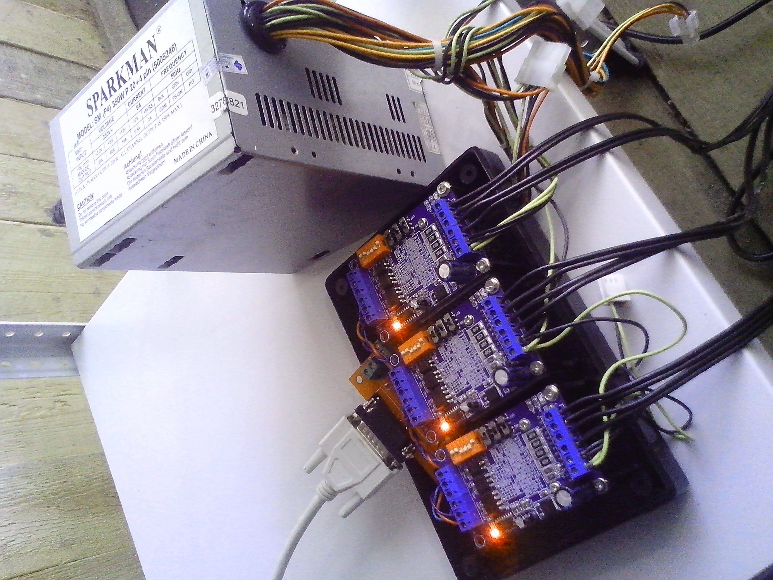

помогите подобрать параметр мм\импульс и скорость перемещение в NCstudio
ШВП 16 шаг 5

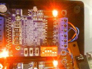

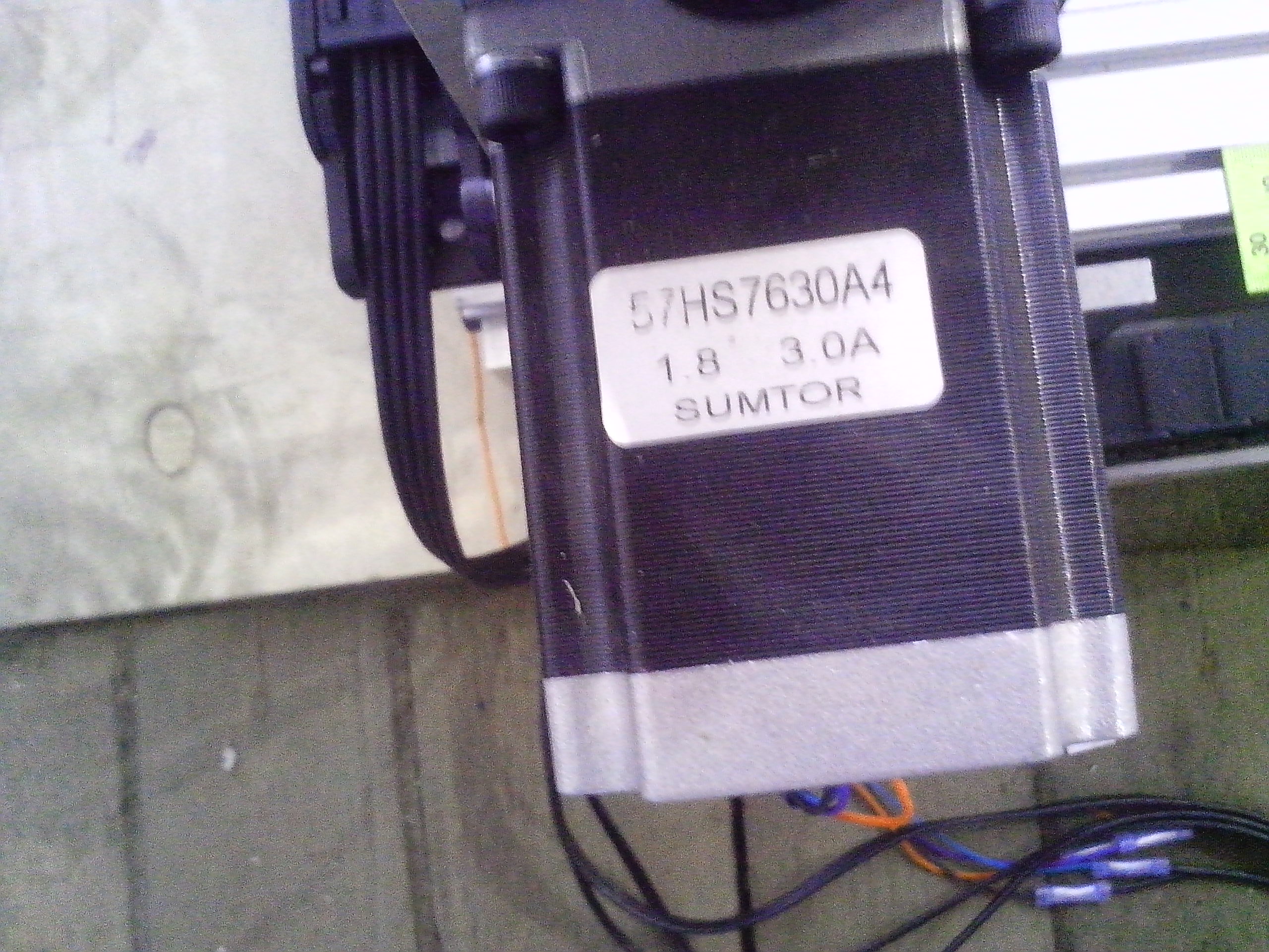

Re: NCstudio
Сообщение atom12 »
sertix писал(а):Это как? Допустим шаг винта 5мм, микрошаг 16. Тогда 200х16=3200, 3200/5=640, 1/640=0,0015625.
Вроде бы все правильно.
ставлю такие значения у меня оси например вместо 10мм проезжают 20мм ,если уменьшить в два раза то моторы вообще не крутят оси просто звук издают

Re: NCstudio
Сообщение sertix »
SW1, SW2 переведи в положение ON, у тебя моторы на 3А, а не 0,5А! Деление шага на драйвере стоит 8, твое значение 0,003125
atom12
Сообщения: 345
Зарегистрирован: 20 авг 2013, 10:58
Репутация: 179
Re: NCstudio
Сообщение atom12 »
sertix писал(а):SW1, SW2 переведи в положение ON, у тебя моторы на 3А, а не 0,5А! Деление шага на драйвере стоит 8, твое значение 0,003125
спасибо сегодня попробую

Сообщение sertix »
И блок питания замени, этот слабоват будет.
atom12
Сообщения: 345
Репутация: 179
Re: NCstudio
Сообщение atom12 »
sertix писал(а):И блок питания замени, этот слабоват будет.
а какой надо?
Re: NCstudio
atom12 писал(а): а какой надо?
Можно такой ;)
Re: NCstudio
Можно такой ;)
Ватт на 350-400 надо.
atom12
Сообщения: 345
Репутация: 179
Re: NCstudio
Сообщение atom12 »
michael-yurov писал(а):
Можно такой ;)
так у меня на 350 ватт и стоит)))
