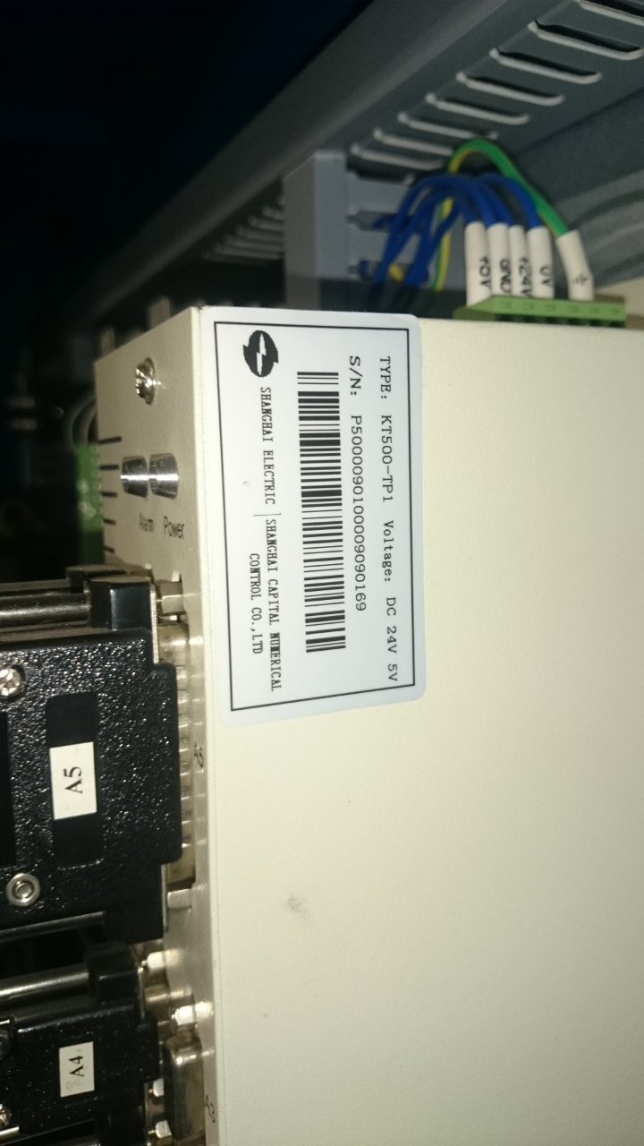

ЧПУ, это самое интренсное. ЧПУ у них какая-то своя. Управяется станок по Ethernet, судя по БП, на ЧПУ приходят +5 +-12 и наверное что-то еще. Т.е. похоже там внутри стоит небольшой комп.
ПО у них тоже свое, со станком шел CD с программой. На мое удивление ПО встало и заработало под wine.
Что интересно, станок жестко приписан к ip 192.168.1.10, а у компа обязательно должен быть 192.168.1.110 (это в манах написано и действительно до выставления нужного ip станок не находился).
Сама программа достаточно прикольная. Правда знает ограниченый набор Gкодов... и почему-то у меня по G03 вместо одной дуги рисовала что-то вроде цифры 8. :thinking: Но разбираться с ней особо не было времени.

Наконец дошли руки до переделки станка.
Что планирую поменять - убрать родное чпу, вместо него воткнуть 7i76e (для этого придется ее снять с delta робота :( ).
Итак родное чпу - это белая коробочка справа снизу. В нее разъемами DB25 и DB9 приходят провода от драйверов шаговиков и шпинделя.
Резать ничего не хочу и модернизировать хочется по быстрому, поэтому купил шлейф и разъемы к нему. И потом просто скоммутирую шлейф на 7i76e.

ЗЫ не знаю как управляется шпиндель, вот этот блок вроде как им управляет. Такое ощущение, что на нем есть энкодер....

Неожидано, 1 DB25 оказался не вилкой, а розеткой, но к этому я был готов, а вот к тому, что 1 из db9 окажется vga разъемом - нет.
Нашел, как управляется шпиндель - 10V + start и forvard/reverse. Но контакты на разных разъемах и идут через релле, поэтому провозился с прозвонкой.

В общем все подключил, кроме датчика шпинделя - по схеме, которую нашел, есть какой-то сигнал от шпинделя в переводе с китайского "Шпиндель марка". Но он не работает, вроде как на нем ничего нет. upd это оказался сигнал включения шпинделя.
На одном разъеме драйвера шпинделя естьпровода Sa Sb Sc +5v Gnd. На фазах появляется сигнал со сдвигом по 1 такту на оборот длинной наверное около 1/3 оборота.
Я думаю подключить его, но эти 5v и Gnd, ни с кем не согласованы.
Можно ли притянуть Gnd к источнику питания, который питает месу?
