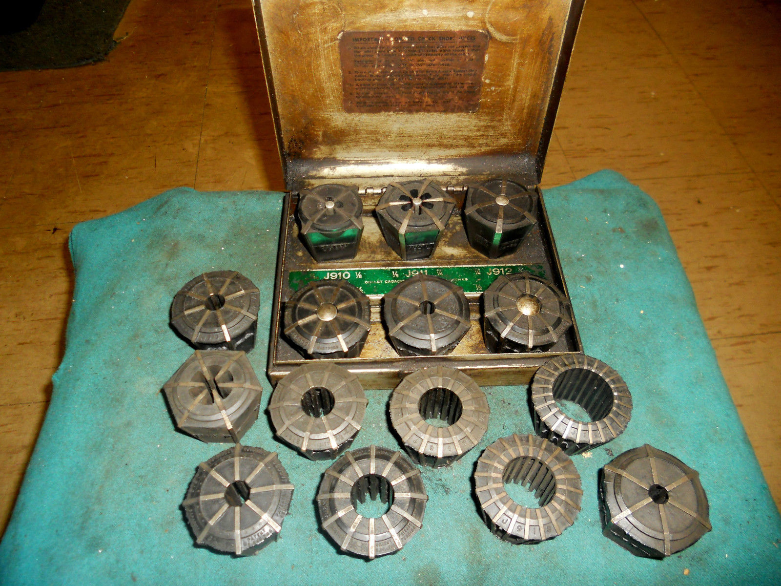

megagad писал(а):А главное - есть цанги с твердосплавными вставками(повышенного ресурса работы)
есть такие цанги с резиновыми прослойками, вроде как используются и токарниках, у меня они используются в резьбопатроне.
123.jpg (4049 просмотров) <a class='original' href='./download/file.php?id=30948&mode=view' target=_blank>Загрузить оригинал (70.04 КБ)</a>
222.JPG (4049 просмотров) <a class='original' href='./download/file.php?id=30949&mode=view' target=_blank>Загрузить оригинал (261.57 КБ)</a>
333.JPG (4049 просмотров) <a class='original' href='./download/file.php?id=30950&mode=view' target=_blank>Загрузить оригинал (460.89 КБ)</a>
Преимущество этих цанг в том что они больше диапазон диаметров зажимают

megagad
Nick писал(а):И чекм кстати бабку выжимают?
Два конуса(две чашки). С резинками автосмена сложней и габаритней.
