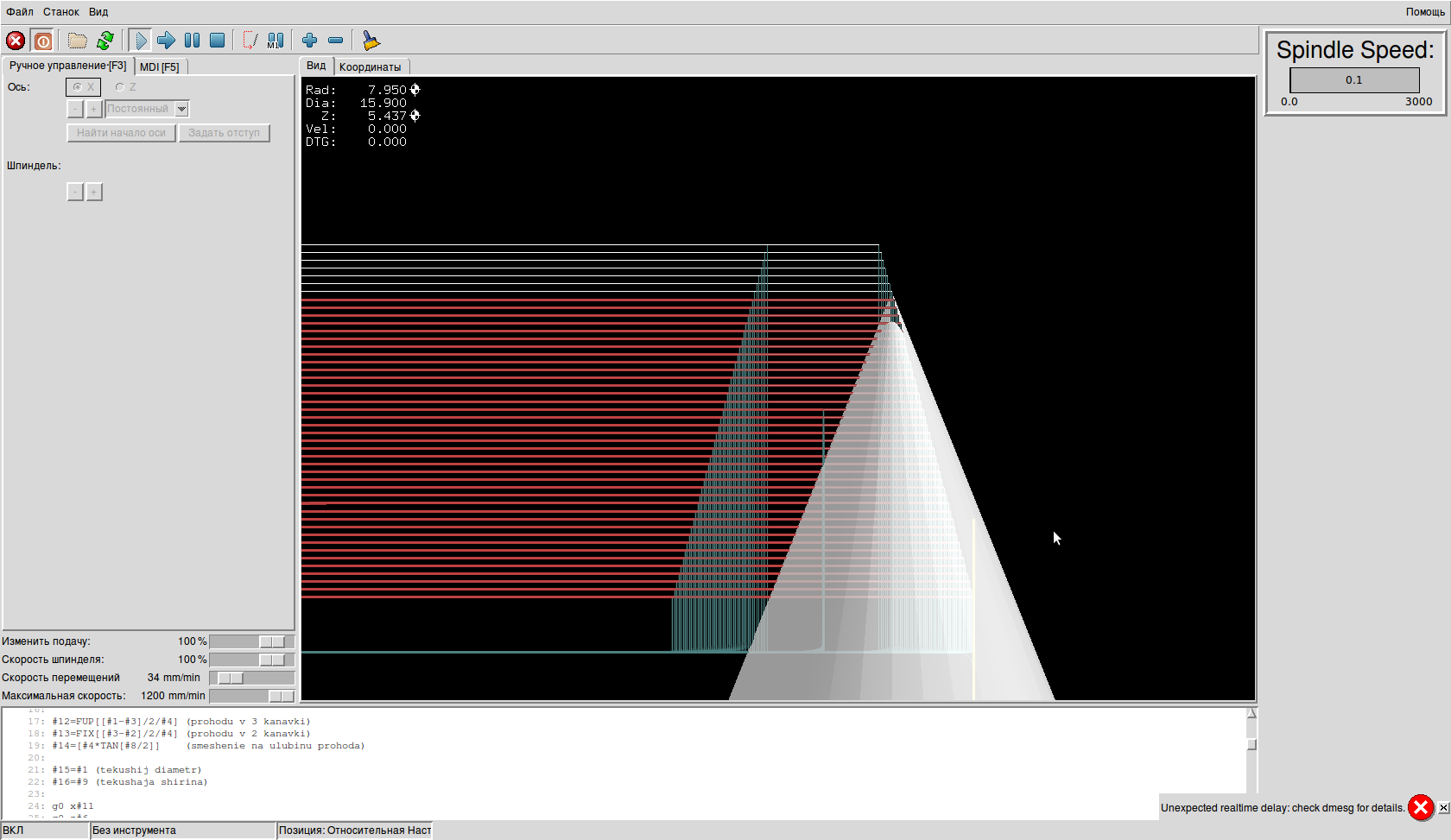

вставлю и свои 5 копеек. недавно пришлось разбираться с параметрическим программированием - надо было нарезать резьбу трапецию 20 с шагом 5мм.
дабы не насиловать станок (перебора нет - на низах привод не тянет а на верхах шаговик продольной, который отказывается кататься быстрее 1200мм/мин) решил снимать типа канавочным резцом в разбежку. кроме того резец такой узкий, что на максимальной ширине нужен 3й проход. это все учел - вначале режу посредине, потом разбежка влево и вправо, потом следующий слой. на определенном диаметре (задается через параметр) надобность в средней канавке отпадает (на картинке это видно)
Screenshot-длинная деталь rezba trapecia .ngc - AXIS 2.4.6 on aeg1.png (6778 просмотров) <a class='original' href='./download/file.php?id=30537&sid=957f72f88052e14bf1b64ce5b9d42047&mode=view' target=_blank>Загрузить оригинал (101.1 КБ)</a>
вышла вот такая программулина (макрос по сути дела)

фото результата показать не могу - фотик отдал. разве что скрин с линукса (сейчас станок стоит посредине программы - привод разогрелся сильно) :eat:

Nick, для метрической резьбы есть только угол заглубления http://linuxcnc.org/docs/devel/html/gco ... ing-Canned
для трапеции такое не прокатит (я же писал про хлипкость и малую мощь - срезать стружку шириной 3мм на оборотах 200 нет возможности). вот и пришлось изголяться
нікому нічого не нав'язую.
