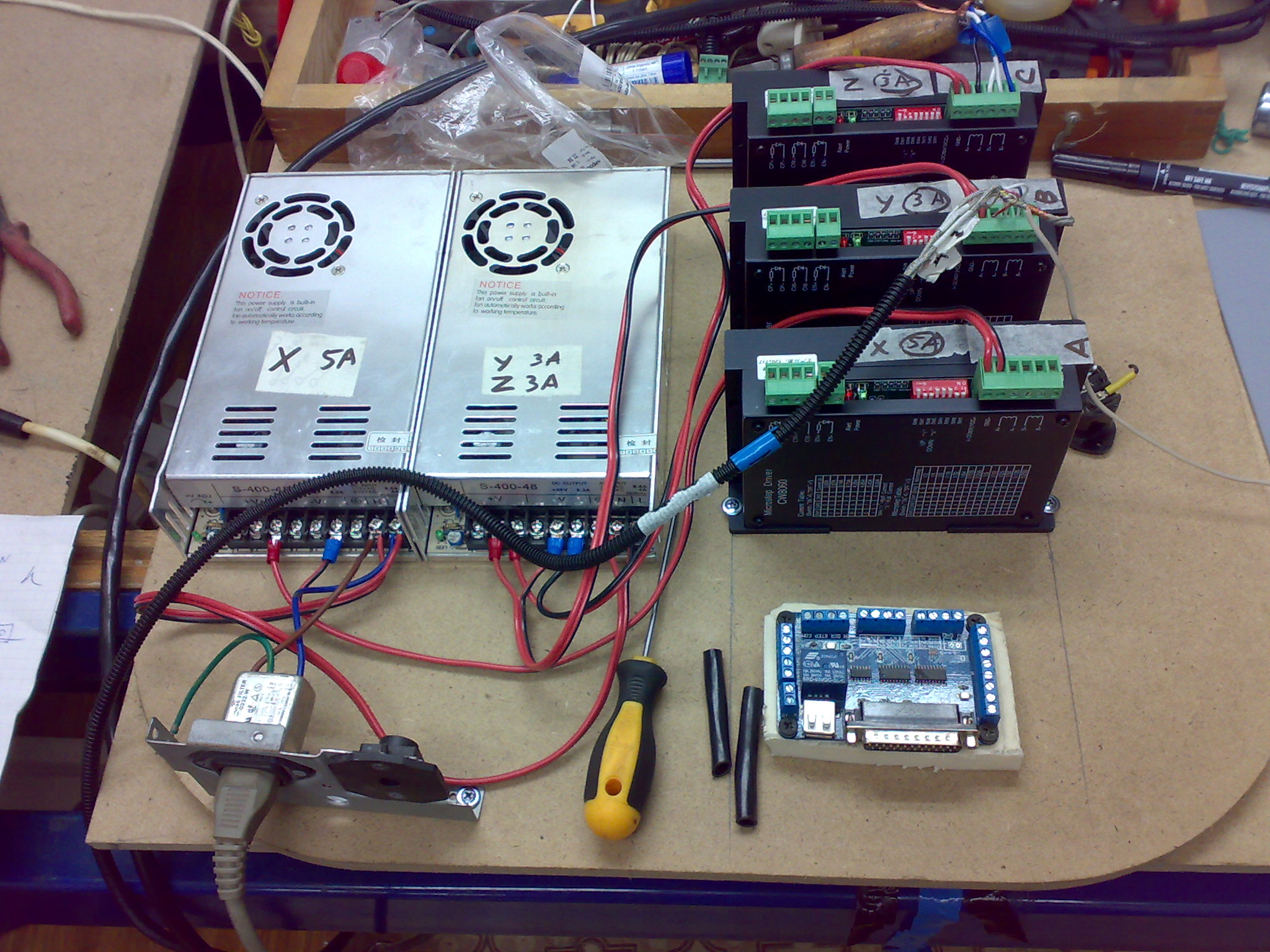

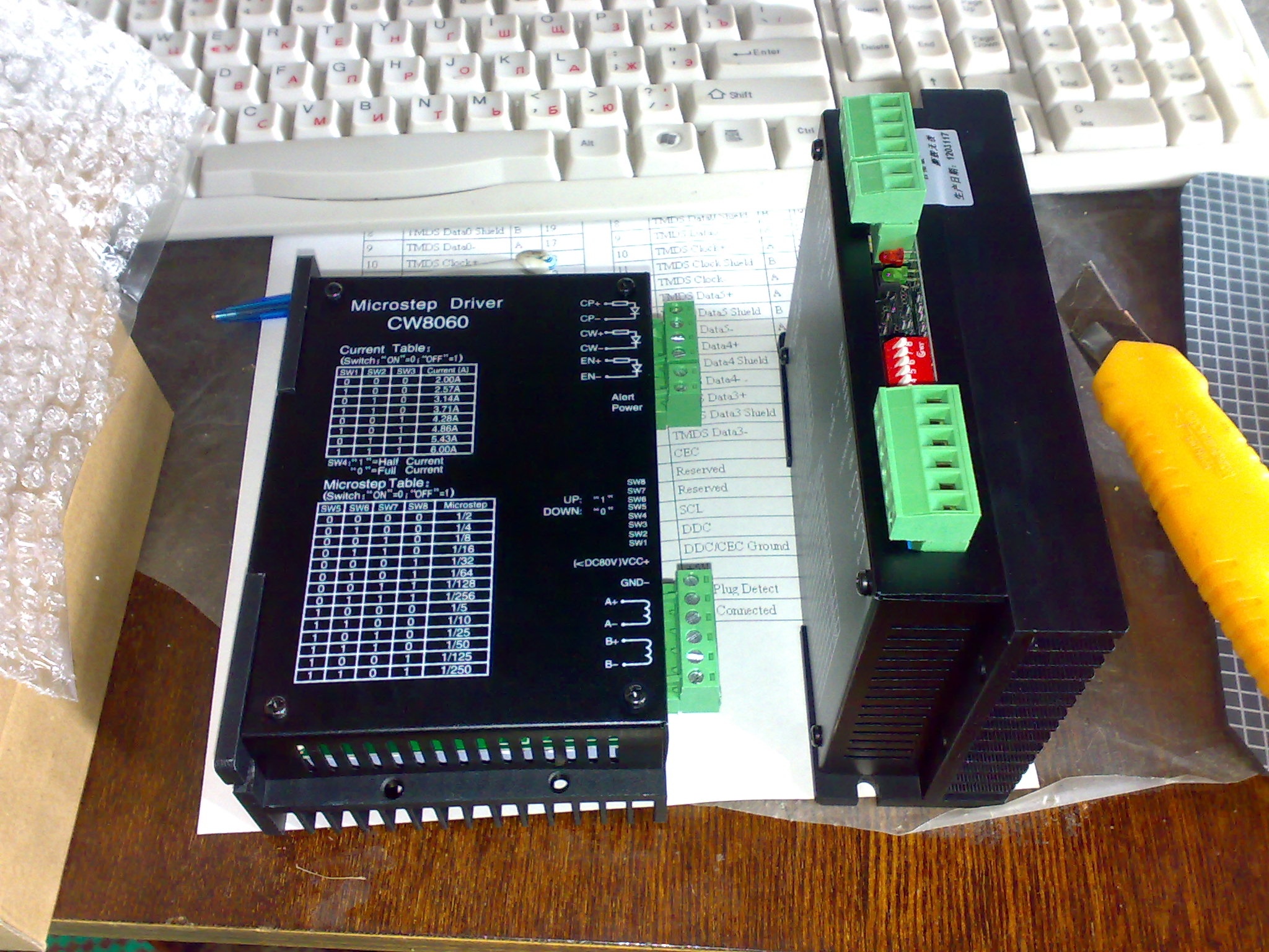

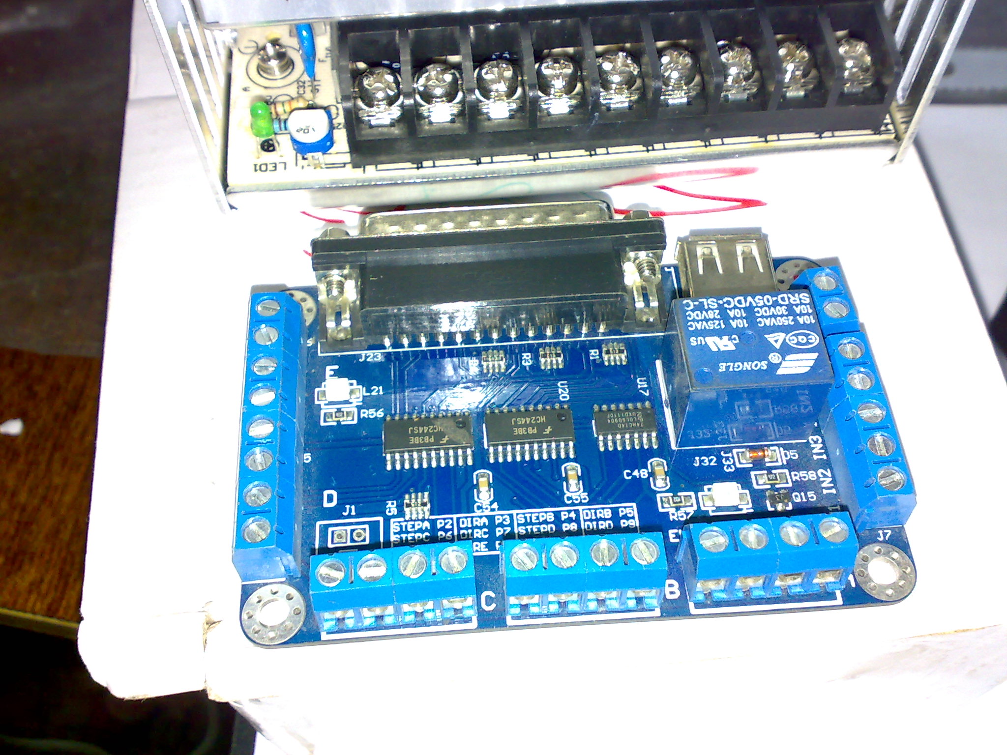

Сообщение master_70 »
вот уже 2 года использую такой контроллер .
190620121858.jpg (16218 просмотров) <a class='original' href='./download/file.php?id=30209&sid=93345ec24003001259aff9123fe1885b&mode=view' target=_blank>Загрузить оригинал (614.03 КБ)</a>
и с ним такие драйвера .
190620121859.jpg (16218 просмотров) <a class='original' href='./download/file.php?id=30210&sid=93345ec24003001259aff9123fe1885b&mode=view' target=_blank>Загрузить оригинал (671.82 КБ)</a>
170720121955.jpg (16218 просмотров) <a class='original' href='./download/file.php?id=30211&sid=93345ec24003001259aff9123fe1885b&mode=view' target=_blank>Загрузить оригинал (648.03 КБ)</a>
http://www.zavetrom.ru

master_70 писал(а):вот уже 2 года использую такой контроллер .
Эх... а я свою плату на двух 32 битных процессорах Cortex-M3 на 72 МГц стесняюсь "контроллером" называть.
Re: контролер..+ и -
и шо именно оно контролирует?
michael-yurov писал(а):Эх... а я свою плату на двух 32 битных процессорах Cortex-M3 на 72 МГц стесняюсь "контроллером" называть.
вот стояла бы одна вшивая микруха, тогда бы смог назвать контроллером :hehehe:
aftaev писал(а): master_70 писал(а):вот уже 2 года использую такой контроллер .
подколол!!!
ну если правельно для тебя плата опторазвязки . если так будет для тебя правельнее
тыбы поправил и предложил . а упрекать и дурак может . тыже сапраматы писал . !
master_70 писал(а):подколол!!!
Тоже не правильно - нет там опторазвязки.
michael-yurov писал(а):Тоже не правильно - нет там опторазвязки
и как теперь ее назвать? :hehehe:
ПС наверно просто "плата развязки", без "опто", или "плата разводки" :thinking:
ukr-sasha
Сообщения: 3343
Репутация: 2181
Откуда: Киев, Украина
Сообщение ukr-sasha »
Плата входов/выходов, терминальная плата или по зарубежному I/O board.
Так там и другой развязки нет (бывает еще гальваническая развязка основанная на индуктивном и на емкостном методах).
Так что просто "интерфейсная плата", или "плата коммутации".
