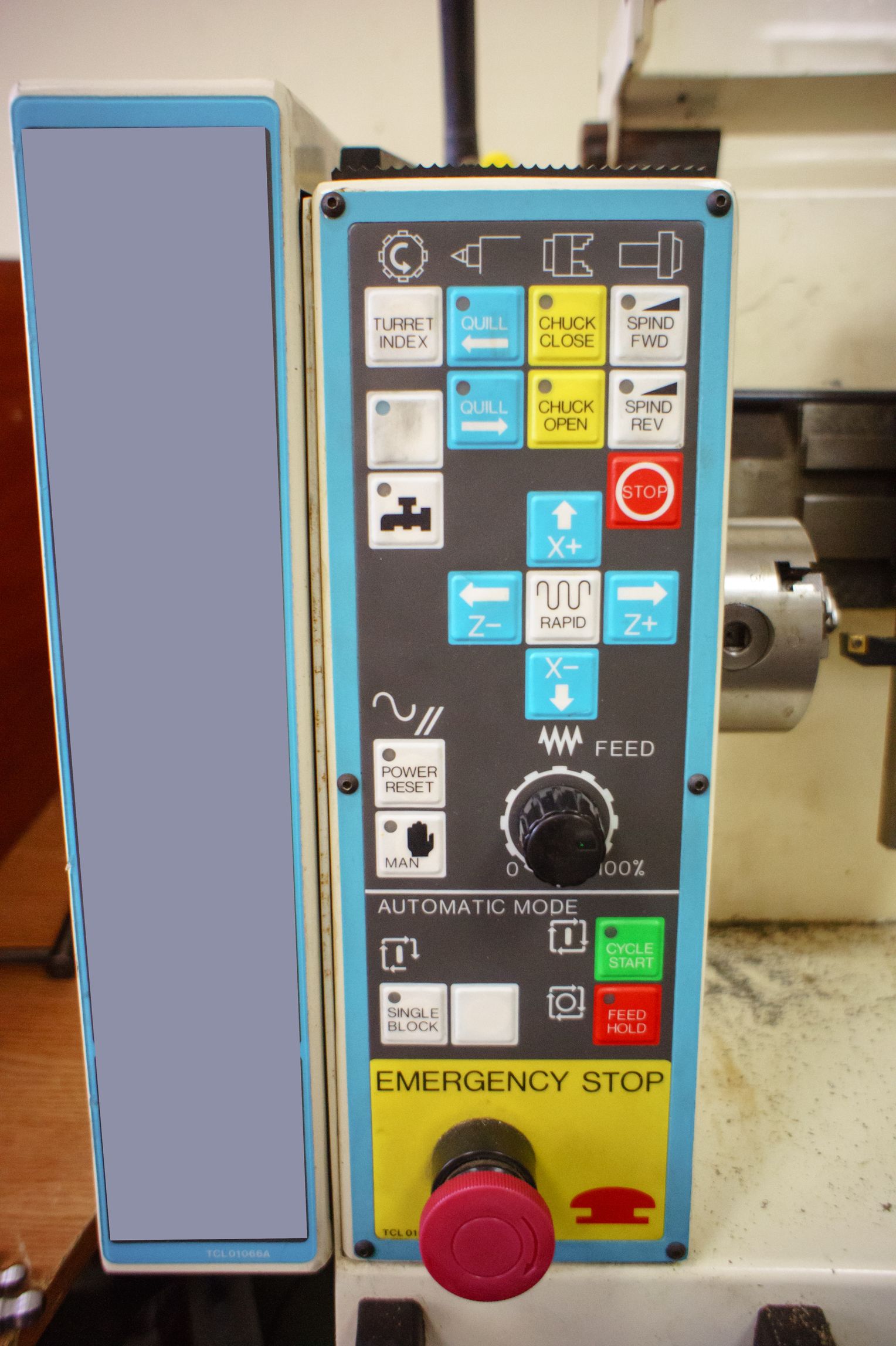

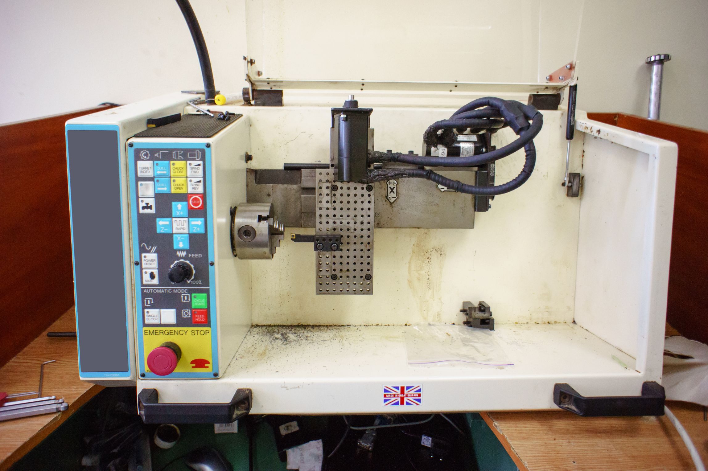

Модернизация английского настольного токарного с применением контроллера Kflop+Knalog и серв Yaskawa:
https://www.youtube.com/watch?v=9pVe1YRFY3s
Пока, что реализовано: управление шпинделем по М кодам, аварийная защита на открытие крышек и кнопку ЕСтоп, активация серв с Кфлопа, ну движение осей само собой.
Про дальнейший ход событий буду держать в курсе.

Отличный станочек)) Только не понял там еще и шпиндель поперечный есть?

Пока нет. но в планах поставить два. :-)

ukr-sasha, защита направляек планируется?

Планируется защита, СОЖ, и всякие плюшки, типа датчика измерения инструмента. Панельку нужно всю задействовать.:-)
Работы еще хватает.
Взялся за заказ, и сам в экстазе. :hehehe: :thinking:

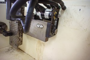

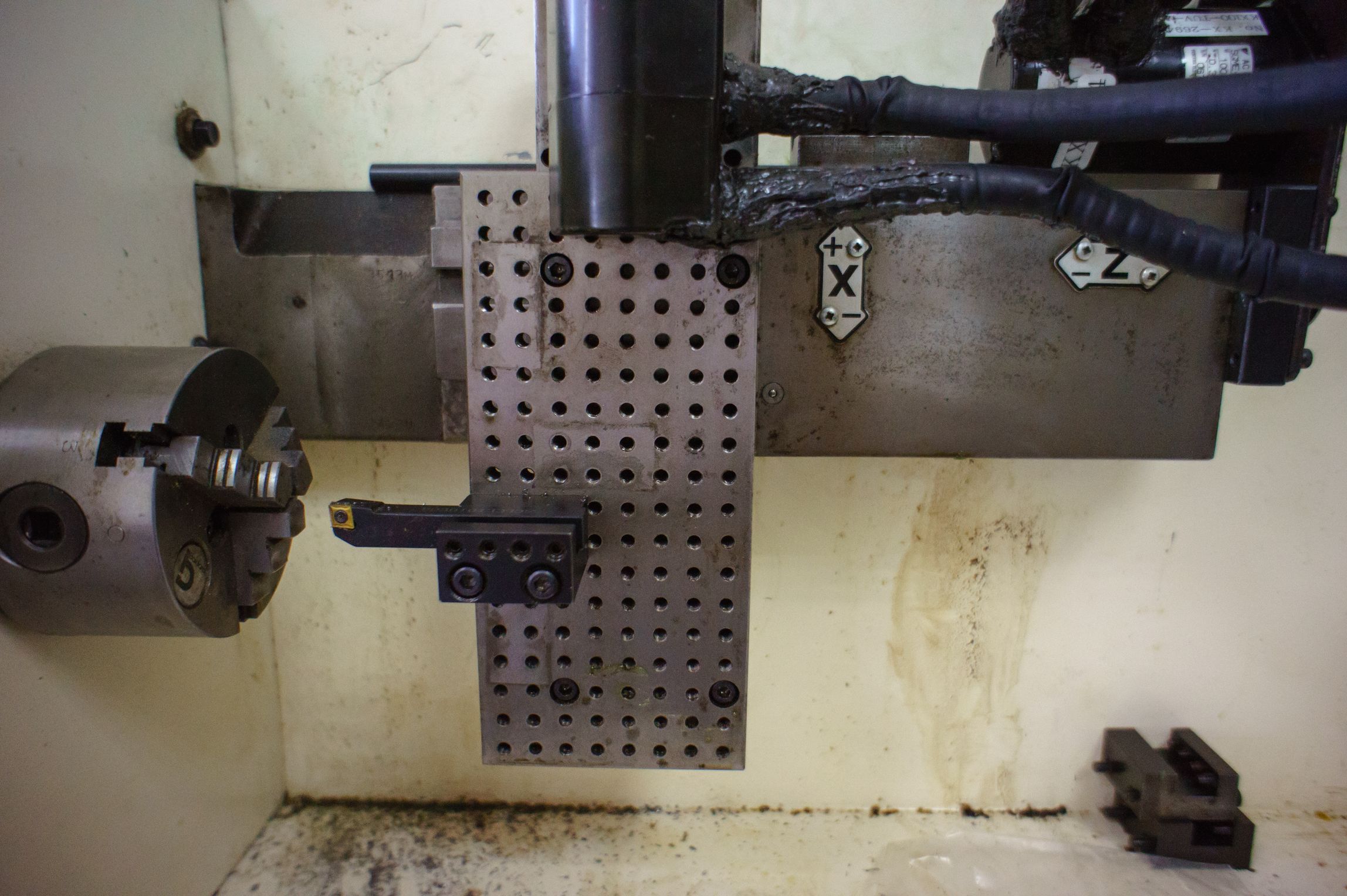

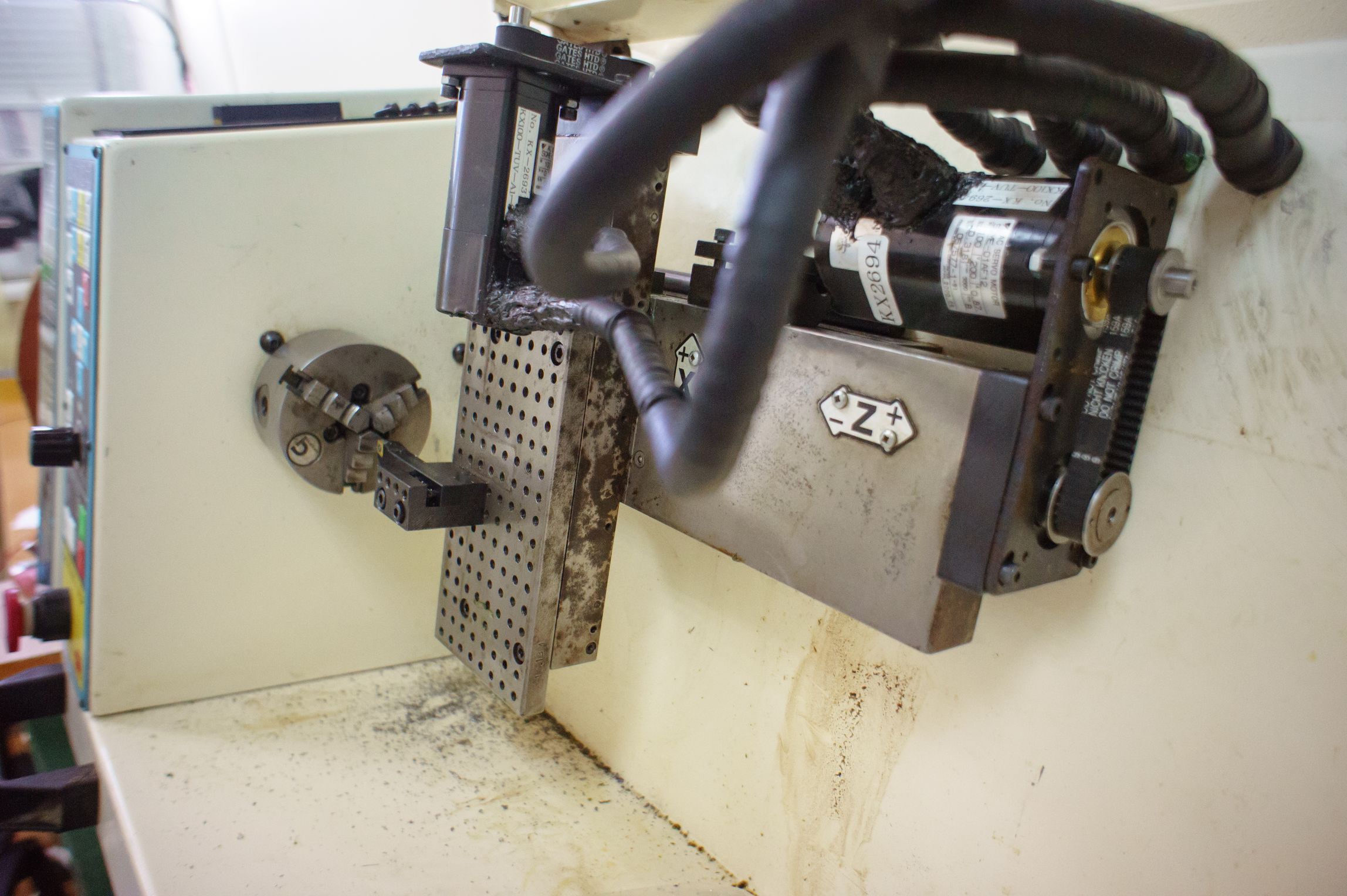

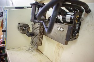

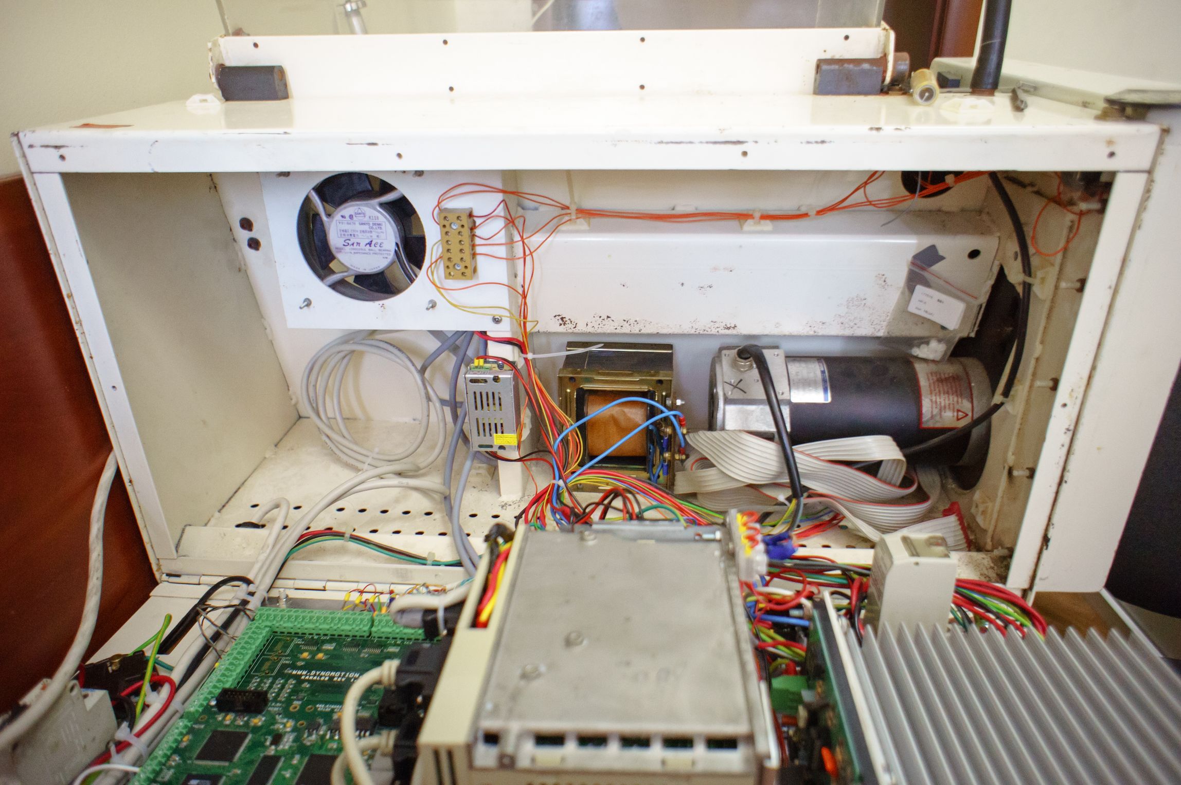

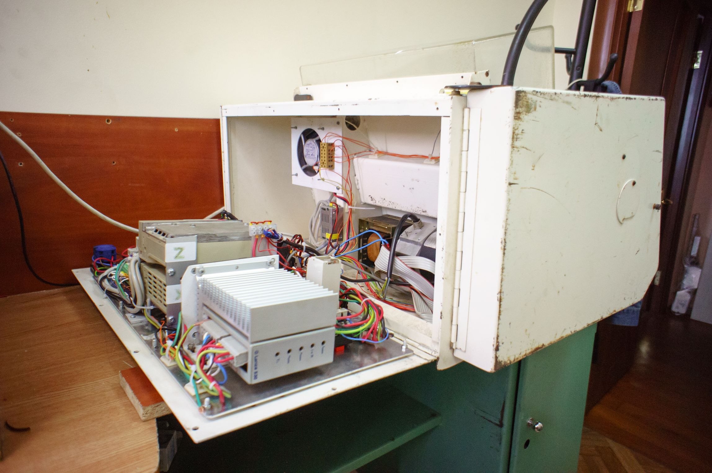

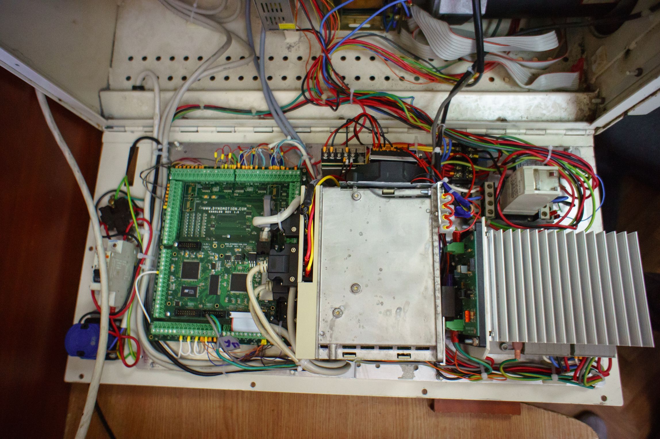

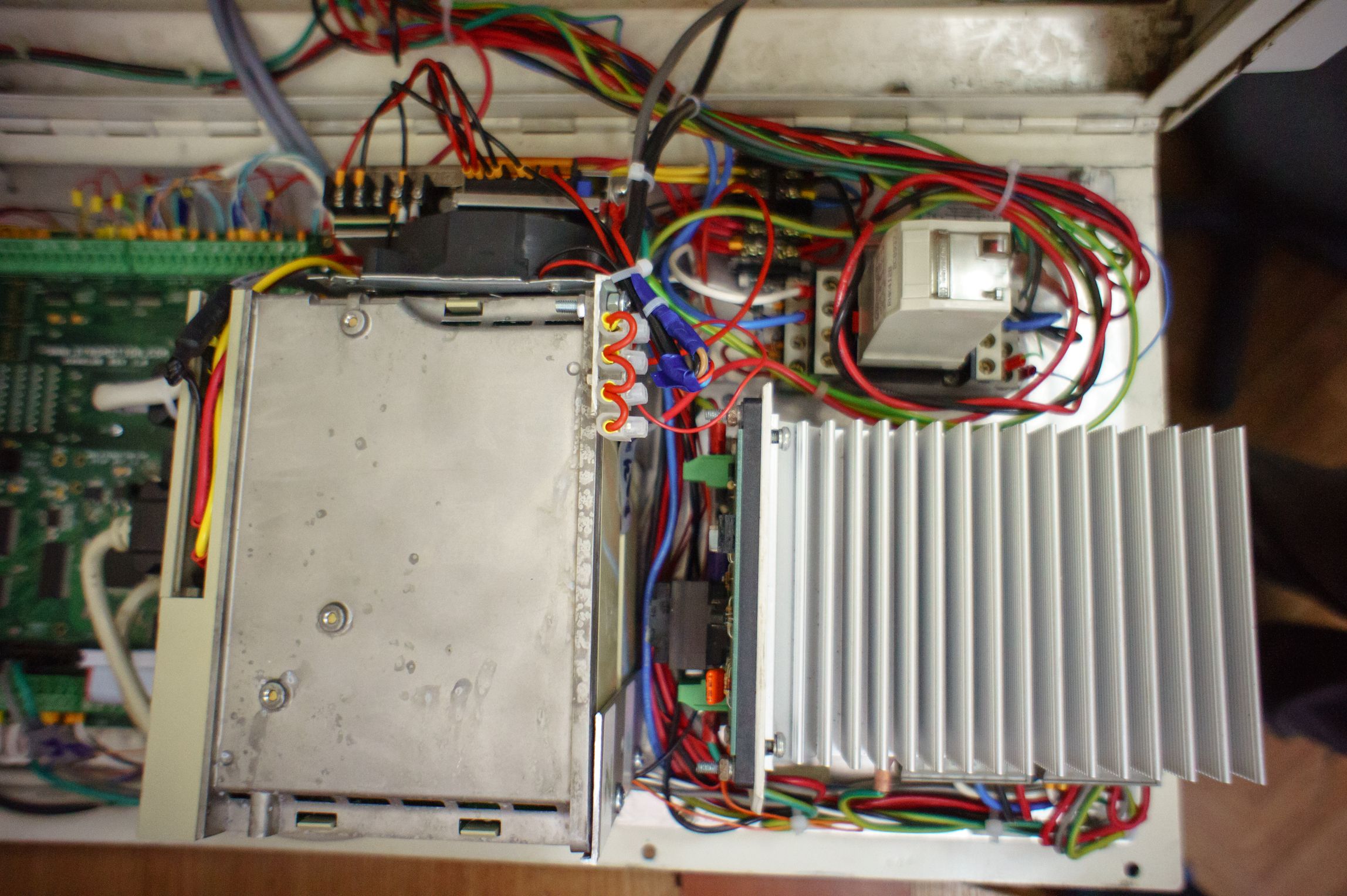

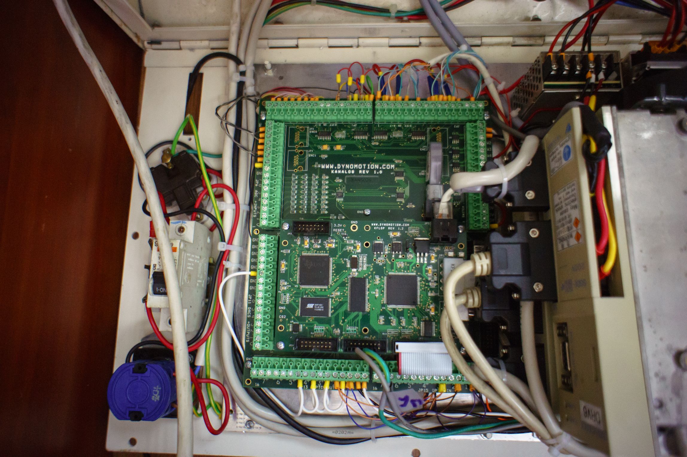

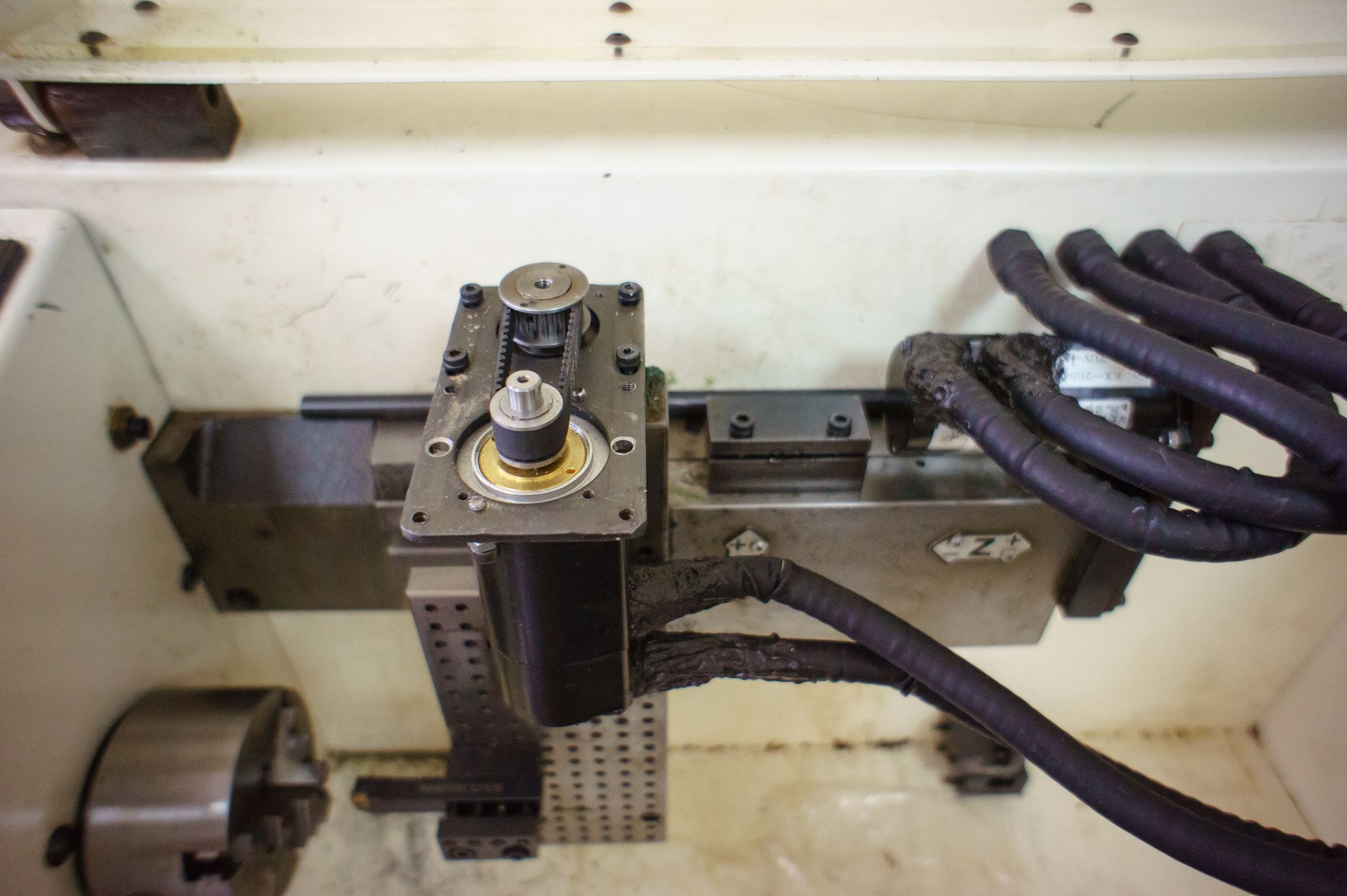

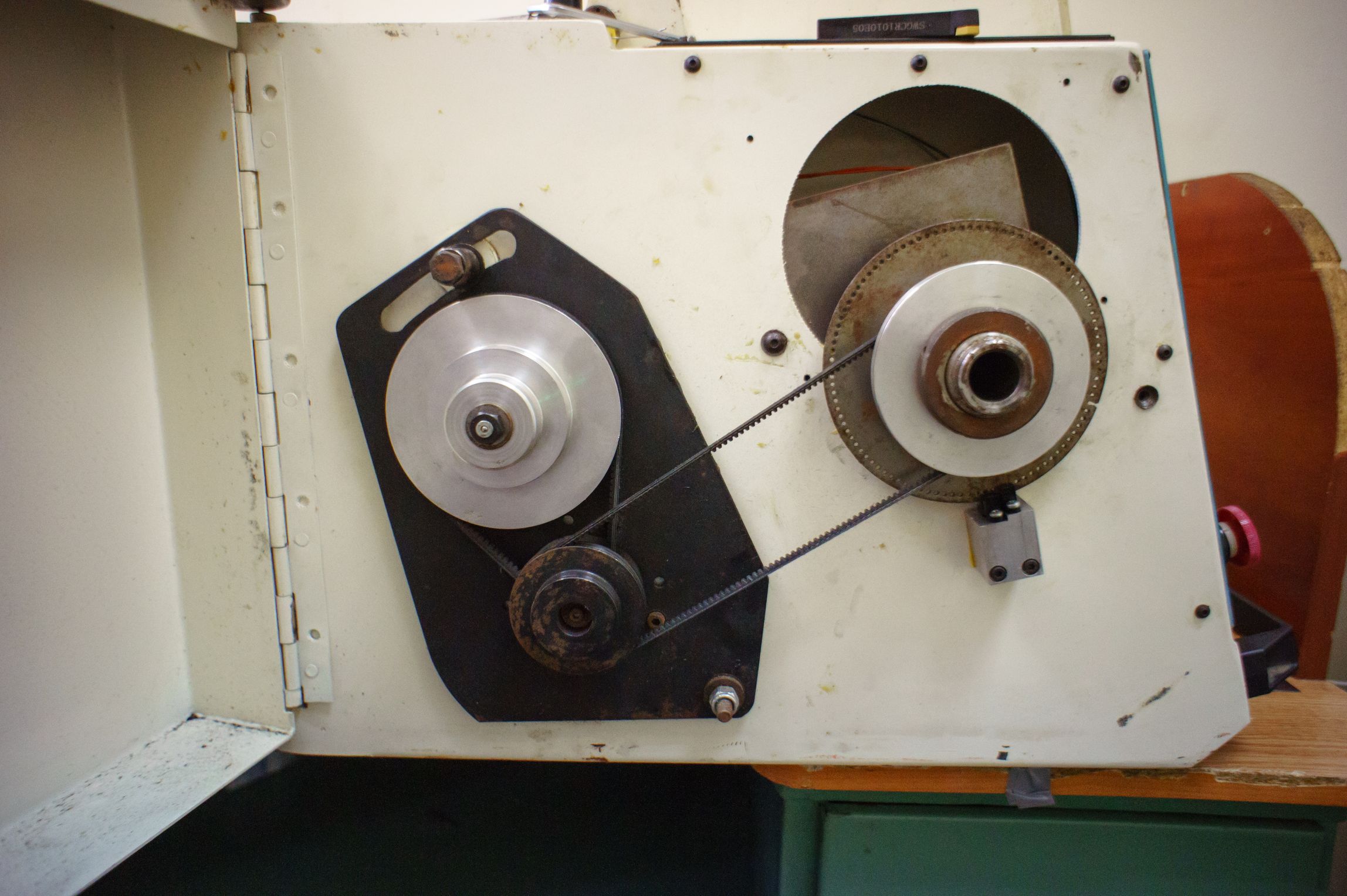

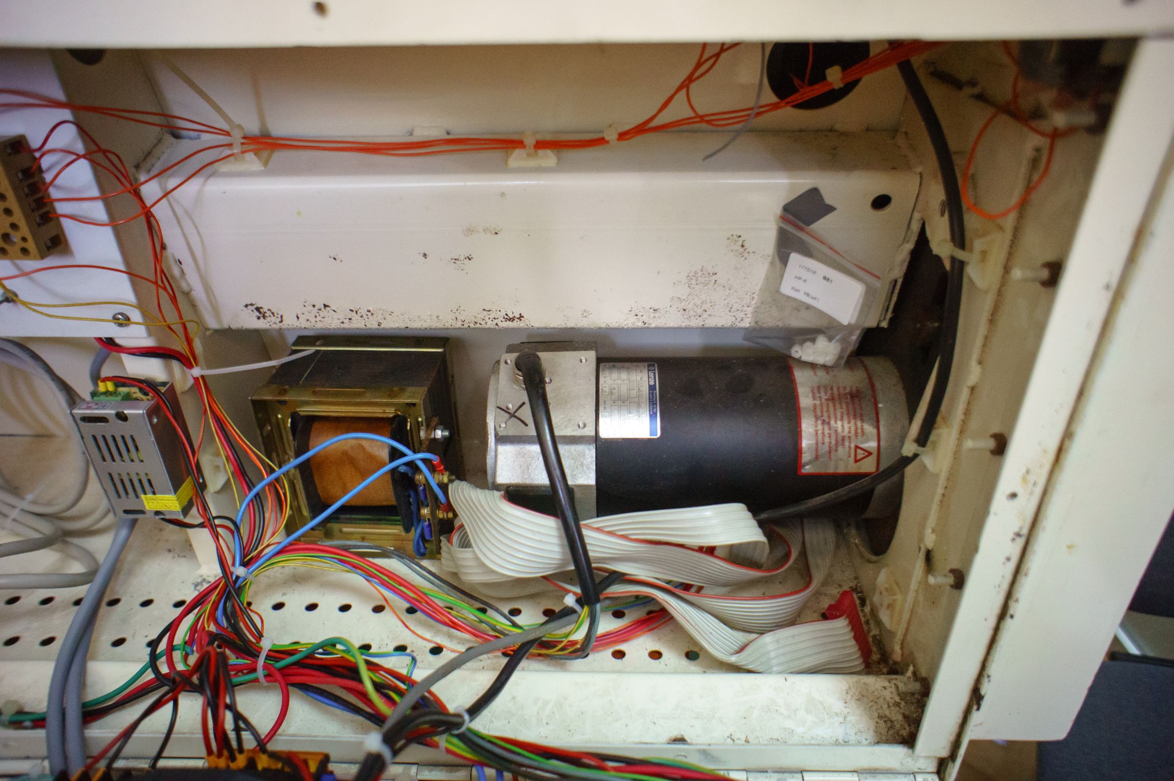

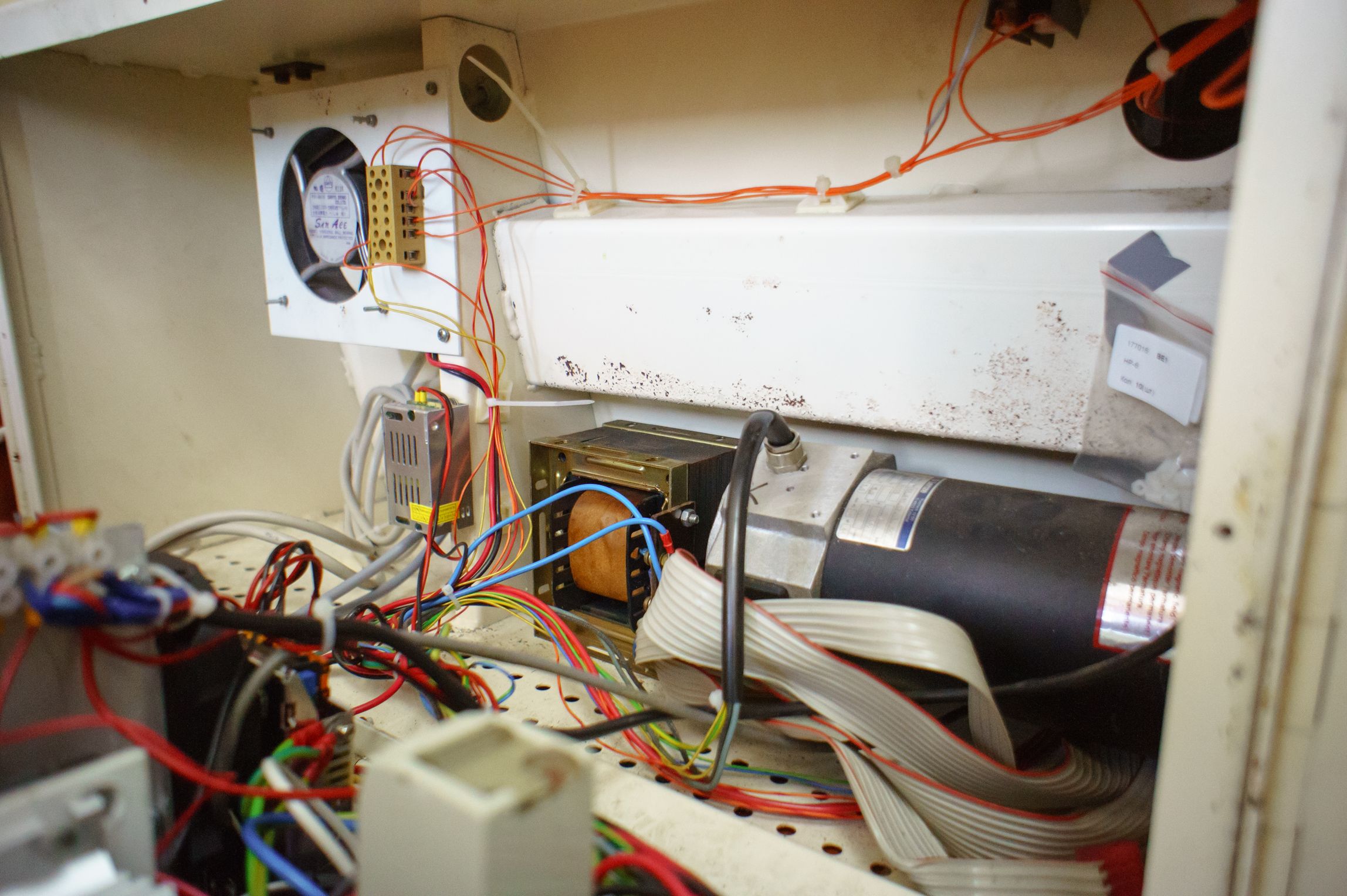

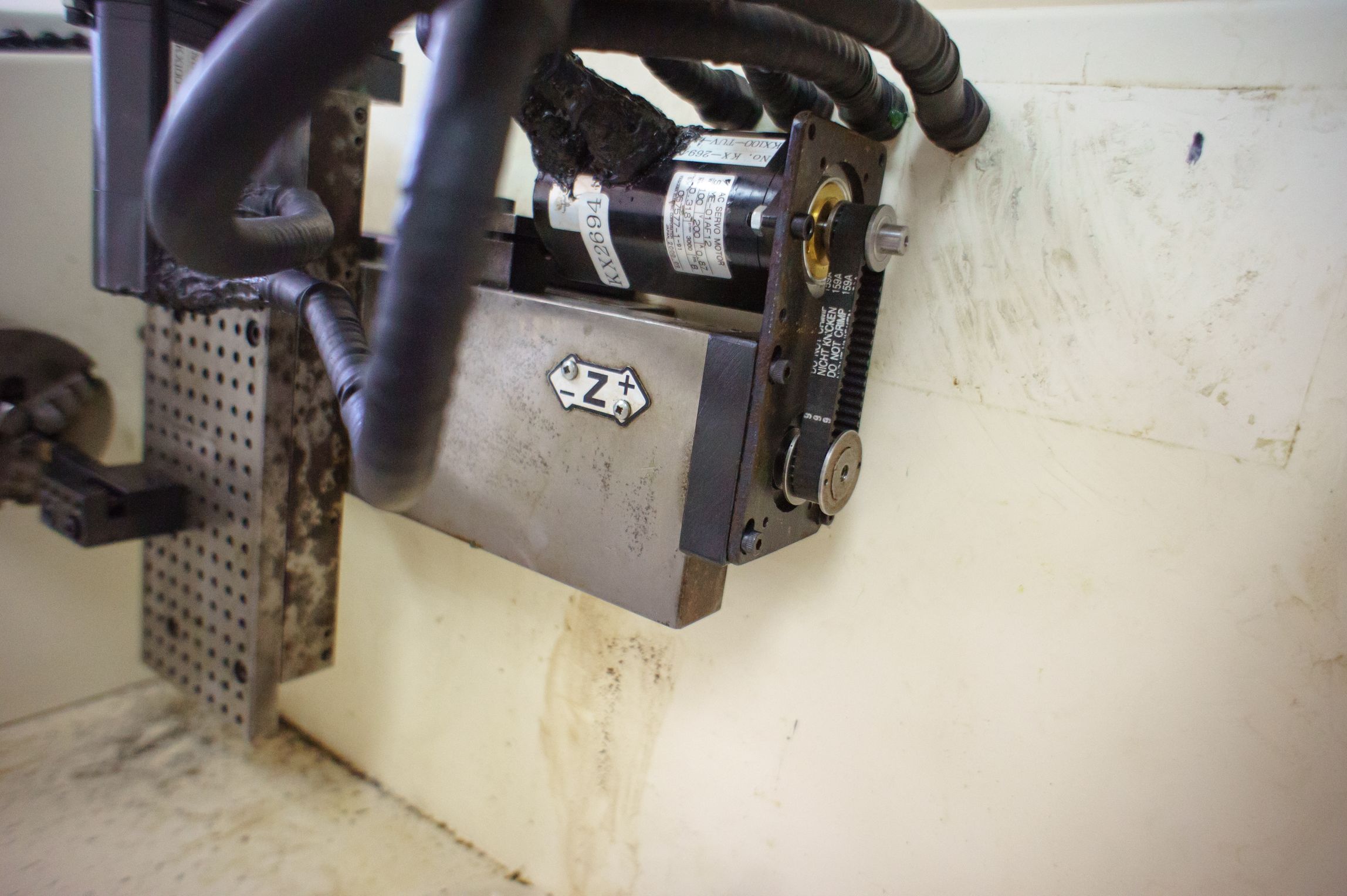

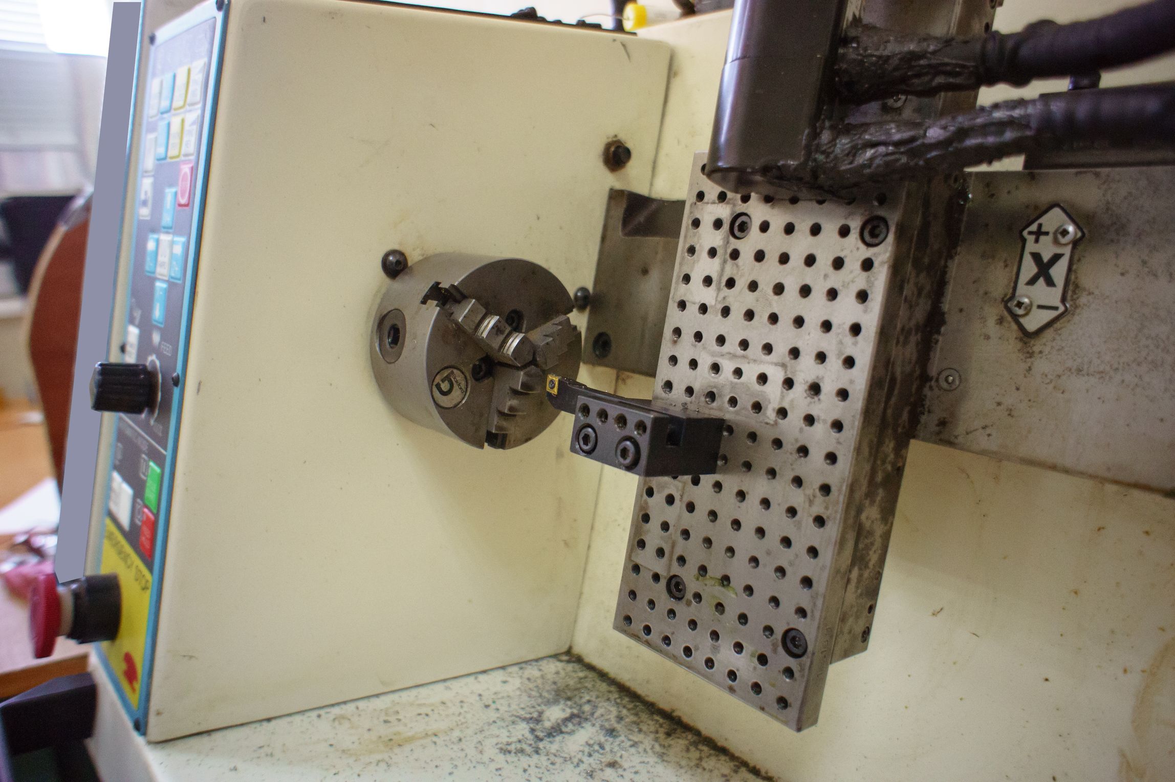

Как обещал, добавляю фото.

Re: Модернизация английского настольного токарного
сервы Яскава?
ukr-sasha
Сообщения: 3343
Репутация: 2181
Откуда: Киев, Украина
Сообщение ukr-sasha »
aftaev писал(а):сервы Яскава?
Верно.
arti
Сообщения: 48
Зарегистрирован: 03 май 2014, 12:09
Репутация: 10
Настоящее имя: Arvydas
Откуда: Вильнюс
Сообщение arti »

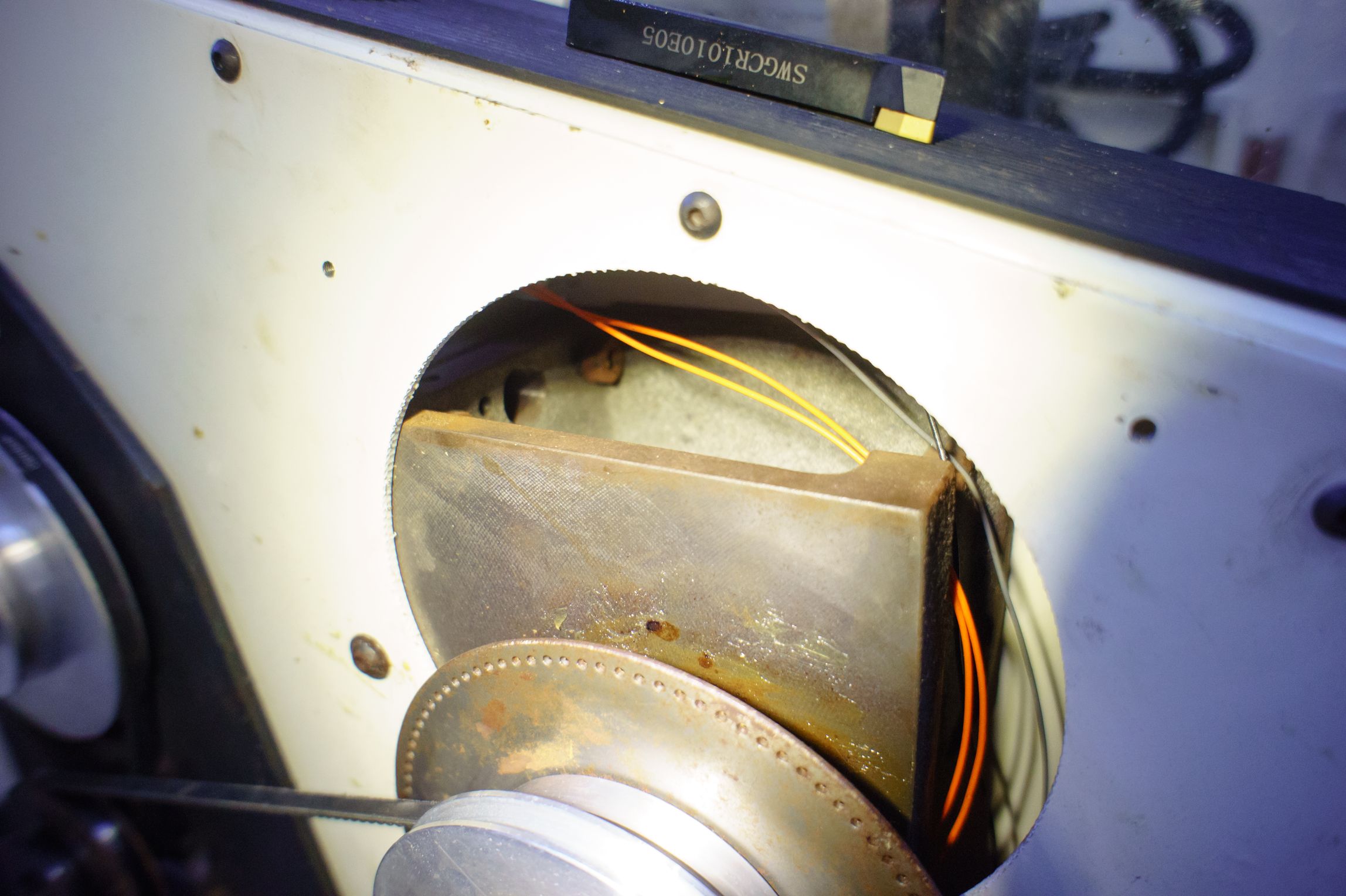

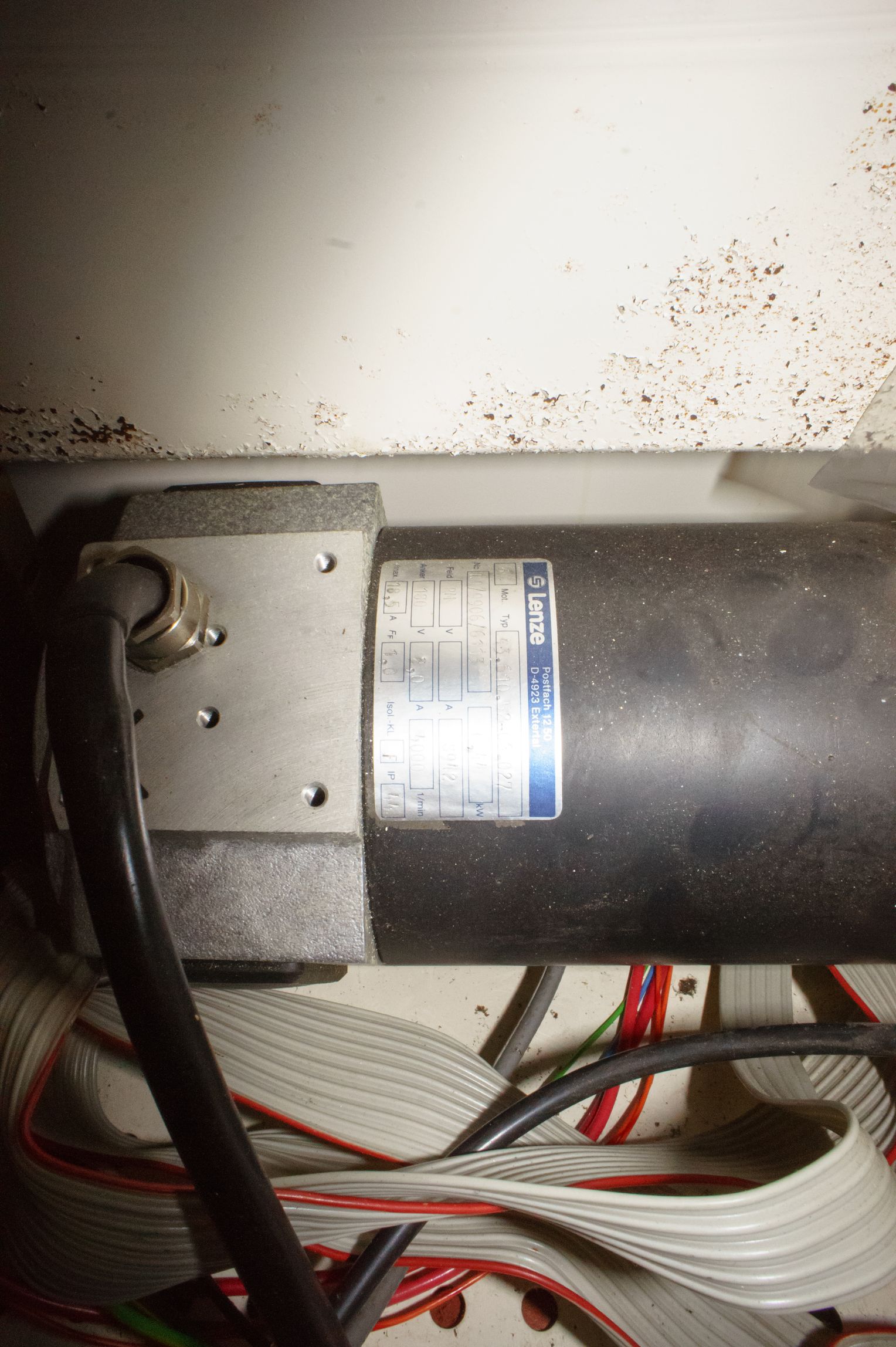

ukr-sasha, шпиндель тоже серва (lenze) крутит.
Интересно почему, передачя то ременная, а не зубчатая и енкодер на шпинделе стоит?.
Большой шкив возле двиг... для чево- типпа демпфер чтоли?.
ukr-sasha
Сообщения: 3343
Репутация: 2181
Да, коллекторная серва. Шпиндель в такой, заводской, конфигурации может только вращаться в ту или иную сторону. Без позиционирования. Энкодер, диск с отверстиями (100 шт), для измерения скорости и возможности нарезания резьб. Сейчас не используется.
Привод шпинделя будет переделываться на зубчатые шкивы, и будем ставить энкодер на 2000 имп, чтобы задействовать возможность позиционной обработки.
Устройство типа трансформатора возле двигателя, судя по всему реактор, накапливающий энергию.

Вот небольшое видео "первой стружки" после установки серв. Обработка латунного фитинга. Выполнено 10 проходов по 0,1мм со скоростью 200мм/мин. Скорость холостых перемещений по G0 - 5800 мм/мин.
Шаг ШВП 2,5мм.
