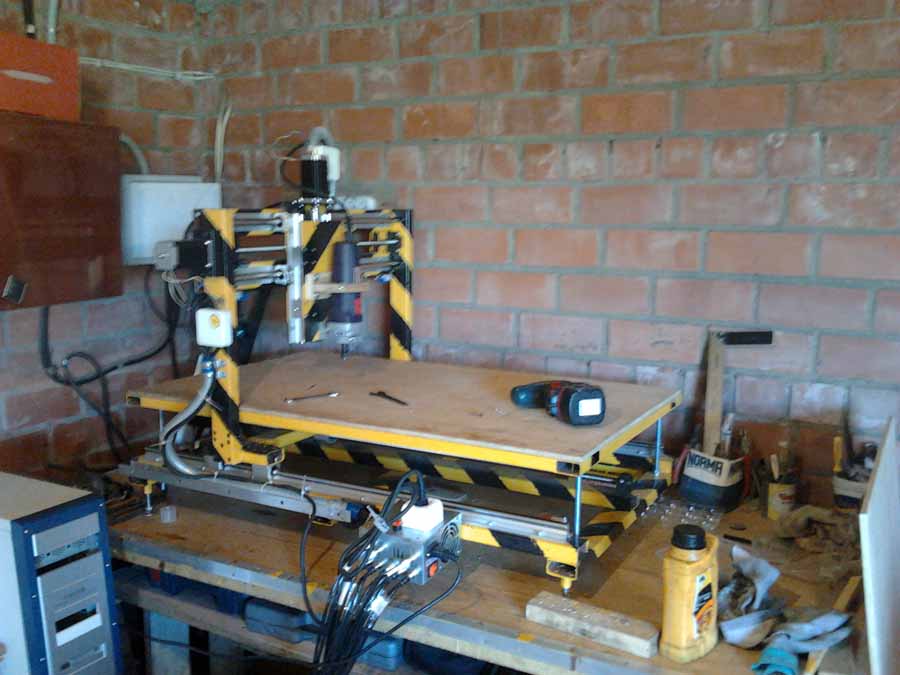

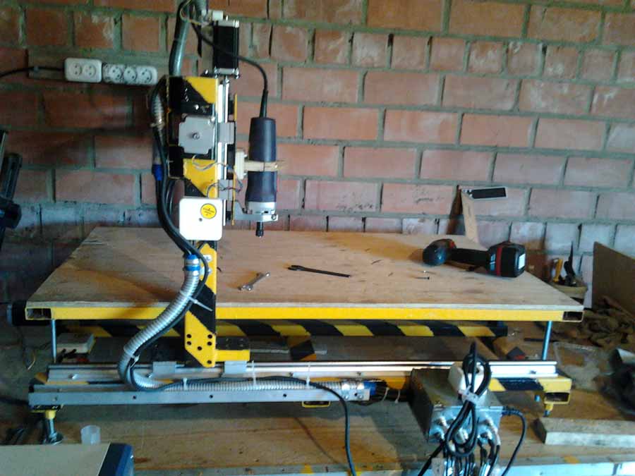

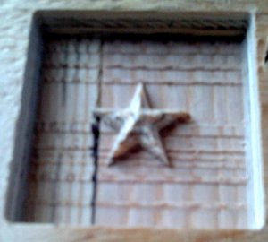

Всем прювет! Парни не пинайте сильно, собрал станок (обычный 3D фрезер, для обработки дерева - пластика), сейчас его пытаюсь настроить. Программа управления USBCNC. В Арткаме в качестве тестовой фигуры нарисовал звезду, сделал управляющий код, запустил в станок. Станок ее вырезал, вот что получилось:
Звезда.jpg (7579 просмотров) <a class='original' href='./download/file.php?id=29544&sid=529ee1873f2cef6248f4726e6bf4bcf4&mode=view' target=_blank>Загрузить оригинал (72.06 КБ)</a>
и еще вид:
Звезда1.jpg (7579 просмотров) <a class='original' href='./download/file.php?id=29545&sid=529ee1873f2cef6248f4726e6bf4bcf4&mode=view' target=_blank>Загрузить оригинал (70.82 КБ)</a>

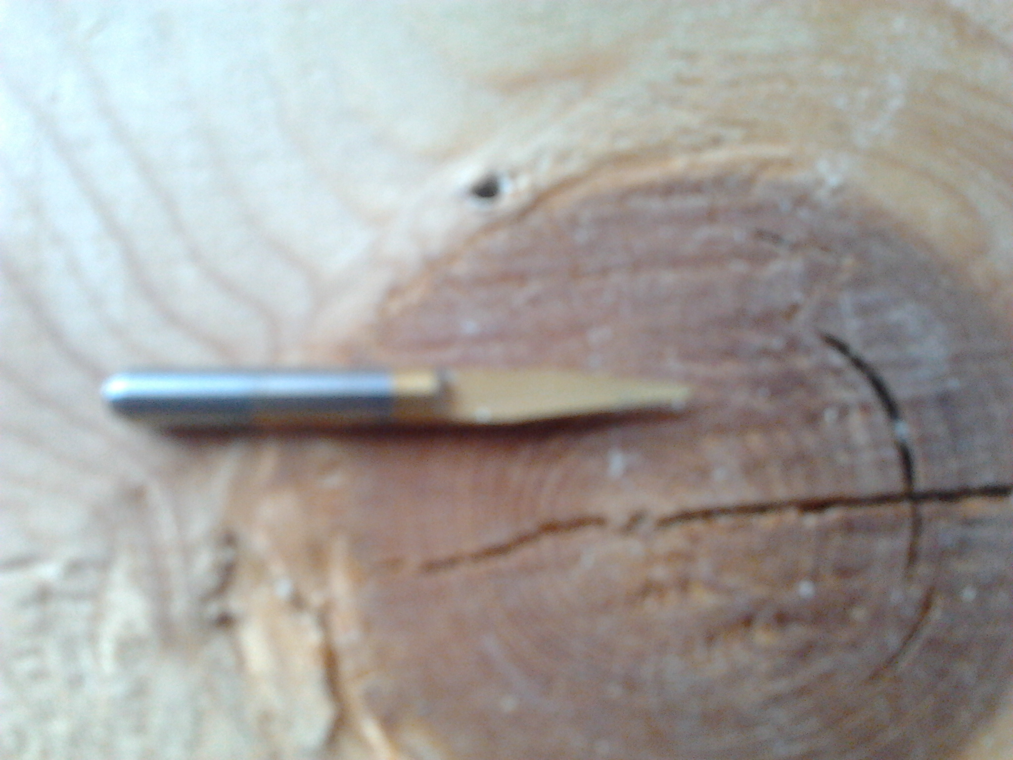

Резал V-гравером, угол 15 град., диаметр у основания 0,1 мм, хвостовик 3,175 мм.
Фото0078.jpg (7579 просмотров) <a class='original' href='./download/file.php?id=29546&sid=529ee1873f2cef6248f4726e6bf4bcf4&mode=view' target=_blank>Загрузить оригинал (814.94 КБ)</a>
Внимание вопрос! На фото хорошо видны полосы, высота полос примерно 0,1 мм, ширина варьируется, полосы не цикличны, что бы это значило, и как с этим бороться? У меня подозрения на люфт в системе. Профессионалы подскажите, я в этом деле начинающий. :o ( Граверу, кстати, пришел конец, кончик отломился :cry: )

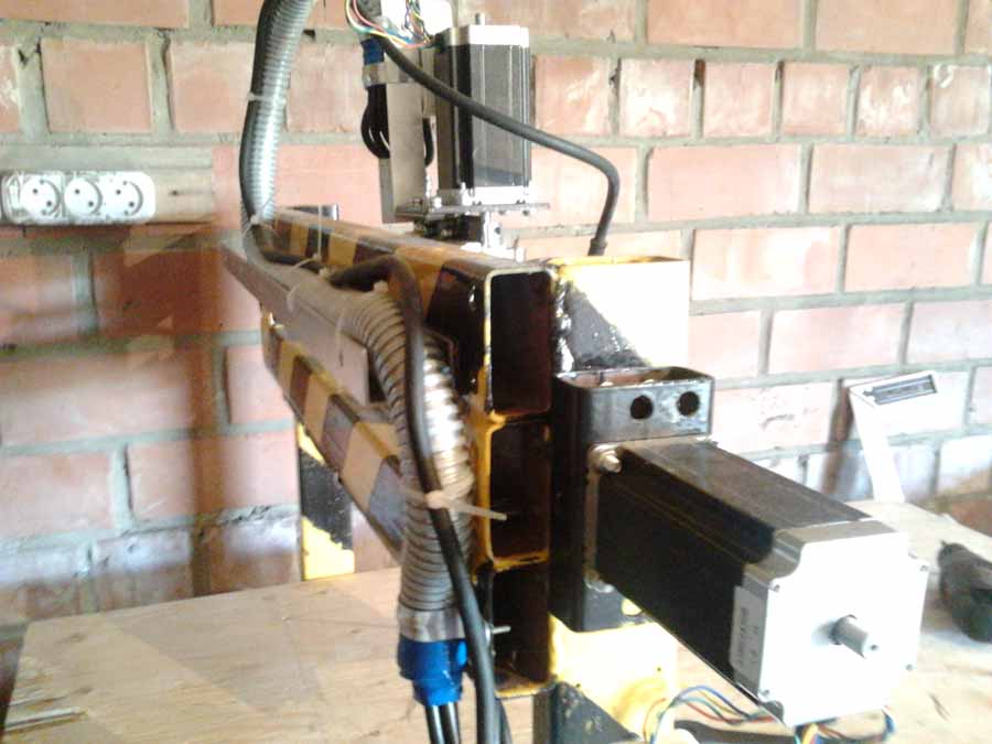

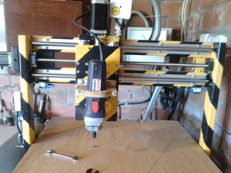

Да не вопрос! Вот фотки:
Общий вид (7559 просмотров) <a class='original' href='./download/file.php?id=29550&sid=529ee1873f2cef6248f4726e6bf4bcf4&mode=view' target=_blank>Загрузить оригинал (78.94 КБ)</a>
Общий вид

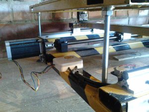

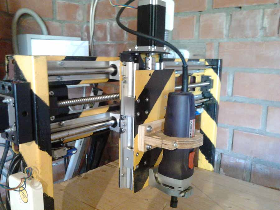

Оси Y и Z (7559 просмотров) <a class='original' href='./download/file.php?id=29551&sid=529ee1873f2cef6248f4726e6bf4bcf4&mode=view' target=_blank>Загрузить оригинал (75.74 КБ)</a>
Оси Y и Z
Вид на двигатель оси Y (7559 просмотров) <a class='original' href='./download/file.php?id=29552&sid=529ee1873f2cef6248f4726e6bf4bcf4&mode=view' target=_blank>Загрузить оригинал (71.78 КБ)</a>
Вид на ось X (7559 просмотров) <a class='original' href='./download/file.php?id=29553&sid=529ee1873f2cef6248f4726e6bf4bcf4&mode=view' target=_blank>Загрузить оригинал (72.52 КБ)</a>
Вид на ось X
Двигатель оси X (7559 просмотров) <a class='original' href='./download/file.php?id=29554&sid=529ee1873f2cef6248f4726e6bf4bcf4&mode=view' target=_blank>Загрузить оригинал (73.47 КБ)</a>
Двигатель оси X

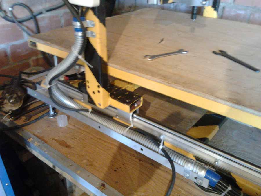

Вид сбоку (7559 просмотров) <a class='original' href='./download/file.php?id=29555&sid=529ee1873f2cef6248f4726e6bf4bcf4&mode=view' target=_blank>Загрузить оригинал (81.27 КБ)</a>
Вид сбоку

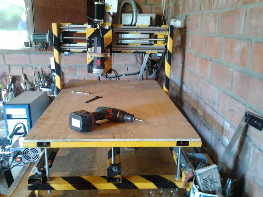

Вид спереди (7559 просмотров) <a class='original' href='./download/file.php?id=29556&sid=529ee1873f2cef6248f4726e6bf4bcf4&mode=view' target=_blank>Загрузить оригинал (84.74 КБ)</a>
Вид спереди
Оси  Y и Z еще раз (7559 просмотров) <a class='original' href='./download/file.php?id=29557&sid=529ee1873f2cef6248f4726e6bf4bcf4&mode=view' target=_blank>Загрузить оригинал (79.58 КБ)</a>
Оси Y и Z еще раз
Репортер Шрайбикус из меня никакой, поэтому если нужны другие ракурсы, только скажите.
Но по моим оценкам, жесткость станка для реза древесины вроде соблюдается.
Стол для крепления заготовок типа "жертвенный", регулируемый по высоте, с заменой столешницы (в резонанс со шпинделем войти точно не должна).

для начала проверте муфту по оси зет
sergey27rus
Сообщения: 1129
Репутация: 730
Re: Помогите советом как настроить станок
Сообщение sergey27rus »
vovafed писал(а):для начала проверте муфту по оси зет
Согласен, так же подумал, и еще саму опору швп, в ней тоже есть проблема иногда, сам так же решал, подкладка шайбы из тонкой латуни.
Единственное слишком длинные шпильки что удерживают стол(возможен отгиб, раскачка) и высокий портал, соответственно длинный рычаг. Сами направляющие по Z низко отпущены. А так вполне хороший станок.

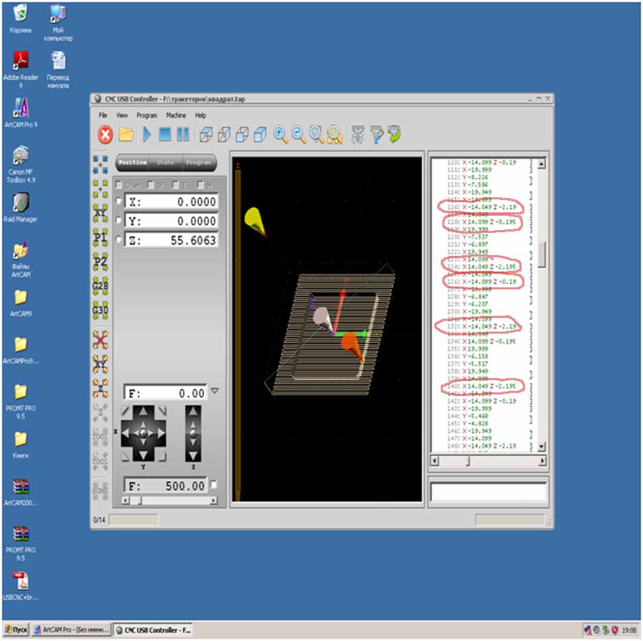

Мужики, я конечно пока не ас в G-кодах, но походу дела, дело не в станке (хотя намек на муфту, обязательно проверю, но когда собирал, вроде все ответственно закрепил). Вобщем, сделал еще один проверочный код для фрезеровки квадрата, загрузил его, запустил его, вот что получилось:

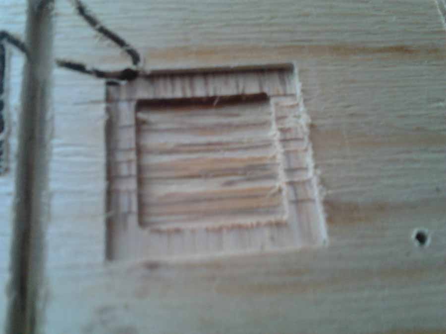

квадрат (7535 просмотров) <a class='original' href='./download/file.php?id=29560&sid=529ee1873f2cef6248f4726e6bf4bcf4&mode=view' target=_blank>Загрузить оригинал (42.89 КБ)</a>
квадрат
. Т.е. опять полосы, посмотрел в кодировку, а там по оси Z разные глубины, разница на 0,005 мм. Вот скрин
скрин квадрата.jpg (7535 просмотров) <a class='original' href='./download/file.php?id=29561&sid=529ee1873f2cef6248f4726e6bf4bcf4&mode=view' target=_blank>Загрузить оригинал (87.37 КБ)</a>
. На нем плохо видно, но я обвел Z -2,19, а следующий заход Z-2,195. А в исходном файле который сформирован в Арткаме все значения Z=-2.195 (т.е. с учетом 0,005) Это нормально? Походу дела программа USBCNC кривая. Может я не прав?
vovafed
Сообщения: 1810
Репутация: 325
Откуда: башкортостан
Сообщение vovafed »
перепад явно больше пяти сотых
шпиндель может помеху давать :thinking:

ya.sjawa писал(а):разница на 0,005 мм
Такую разницу вряд ли на дереве можно разглядеть.
vovafed писал(а):пяти сотых
тысячных

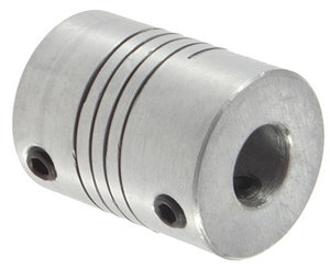

Смотри люфт, крепление шд или муфты, также проверь саму опору швп, возьми за шпиндель и подними вверх, проверни винт на четверть и повтори и так полный оборот.
P.S. Вспомнил, у тебя муфта(спиральная) запаздывает, намотай изоленты на муфту и прогони тот же код, посмотри результат. ;)

Да, походу дела проблема в муфтах, намотал изоленту, тест прошел значительно лучше, полосы стали реже и шире, и точность улучшилась (значительно). Завтра портал переберу, а вместо изоленты можно использовать термотрубку? Я так понимаю для данного типа муфт это типичная проблема?

Сергей, спасибо за совет, причина оказалась в спиральной муфте. По оси Z на нее большие нагрузки, поэтому и полосы получались. Буду менять на нормальные. Мужики, кто особенно начинает в станкостроении, не ведитесь на дешевые спиральные муфты, походу дела, максимум их предназначение - 3D принтеры или лазерные резаки, где нагрузки небольшие. Еще раз огромное спасибо sergey27rus - профессионал!

А стол просто на 6 шпильках длинной 100мм стоит?
Стол должен быть тоже жестким!

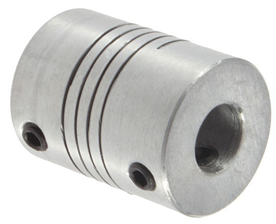

ya.sjawa писал(а): Мужики, кто особенно начинает в станкостроении, не ведитесь на дешевые спиральные муфты
Но они не из дешёвых, если посмотрите у Даркстона в магазинчике есть таблица, судя по вашему ШД, предполагаю что у Вас муфта аналог DR30 (DR-30-8×10 Ø8 Ø10 Ø30 30 0.9 Нм (9.17 кг×см) 1.8 Нм (18.4 кг×см) 19000 об/мин) так вот рабочий момент у Вас явно превышает. А ведуться не потому что дешевые, скорее всего мало кто читал информацию по ним ;)
AndyBig писал(а):Странно, но у меня спиральные муфты ни разу такого эффекта не давали Хотя я не спорю - муфты со вставками работают лучше. Но и спиральные не должны таких явных ступеней давать по ровной плоскости.
Проблема возникает, обычно, с дешевыми драйверами (на TB6560) - с этими муфтами моторы входят в резонанс при разгонах / торможениях и срываясь проскакивают на несколько шагов.
sergey27rus писал(а):Но они не из дешёвых, если посмотрите у Даркстона в магазинчике есть таблица, судя по вашему ШД, предполагаю что у Вас муфта аналог DR30
Нет, у даркстона спиральные муфты значительно приличней - у них хотя бы фиксация не винтом упирающемся в вал, а "С" образным "хомутом".
